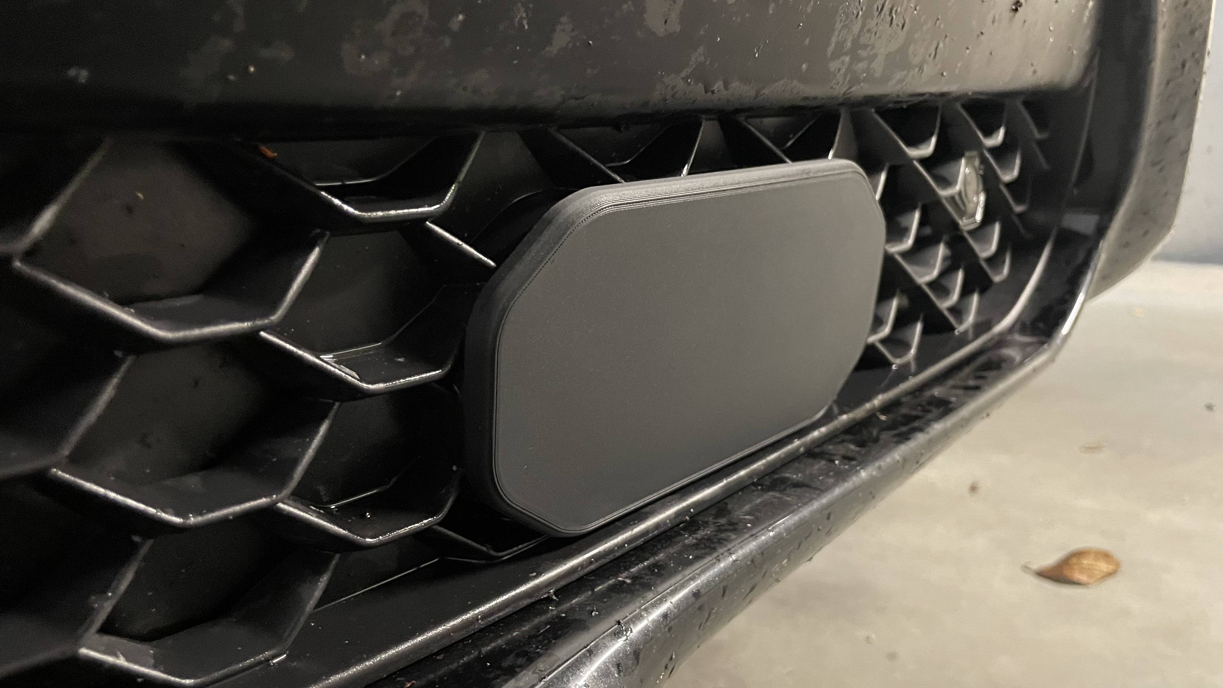

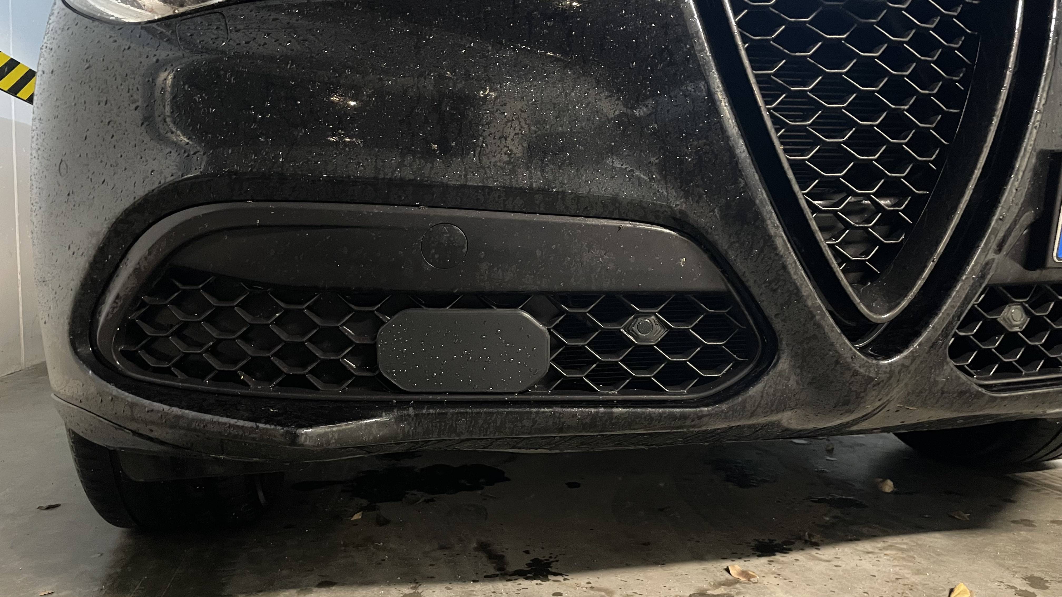

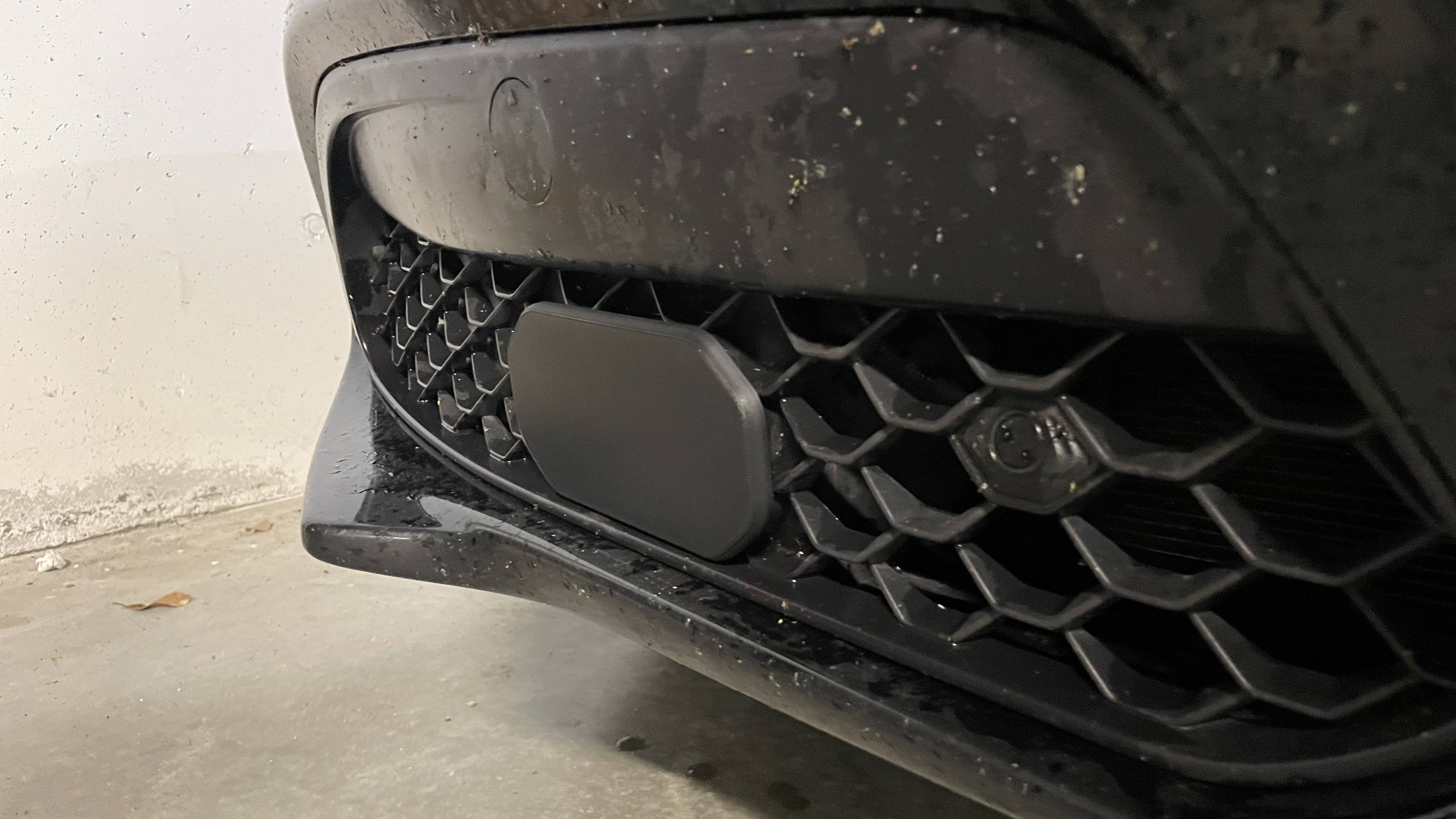

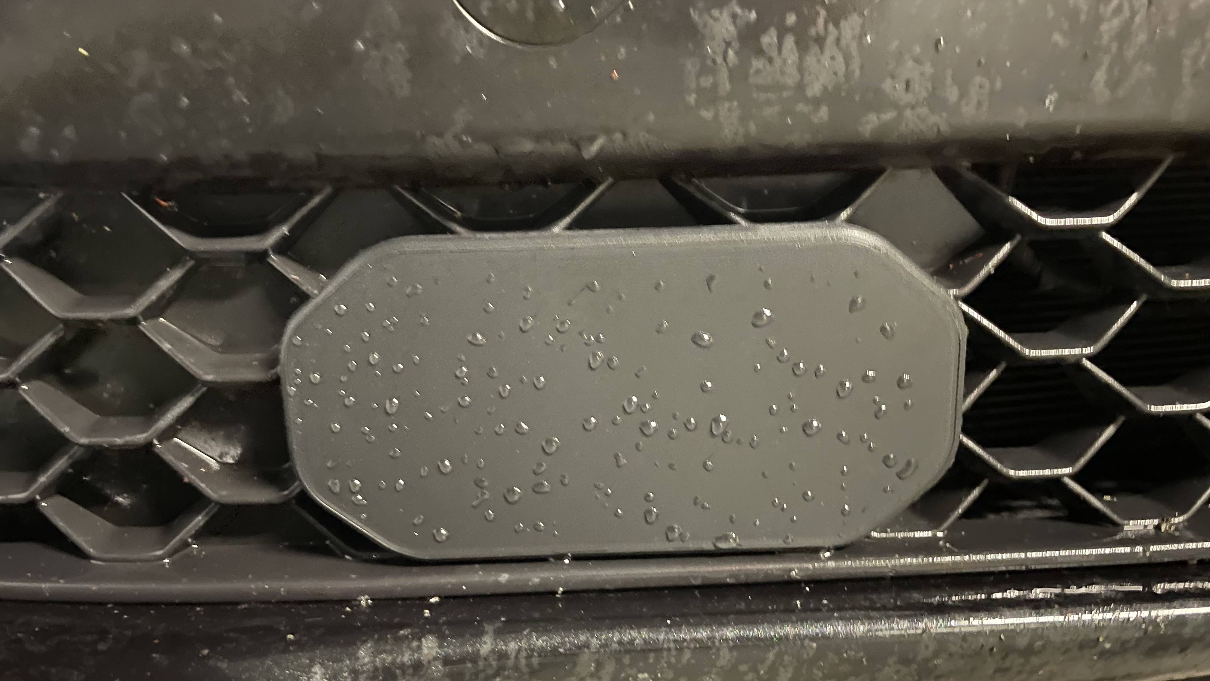

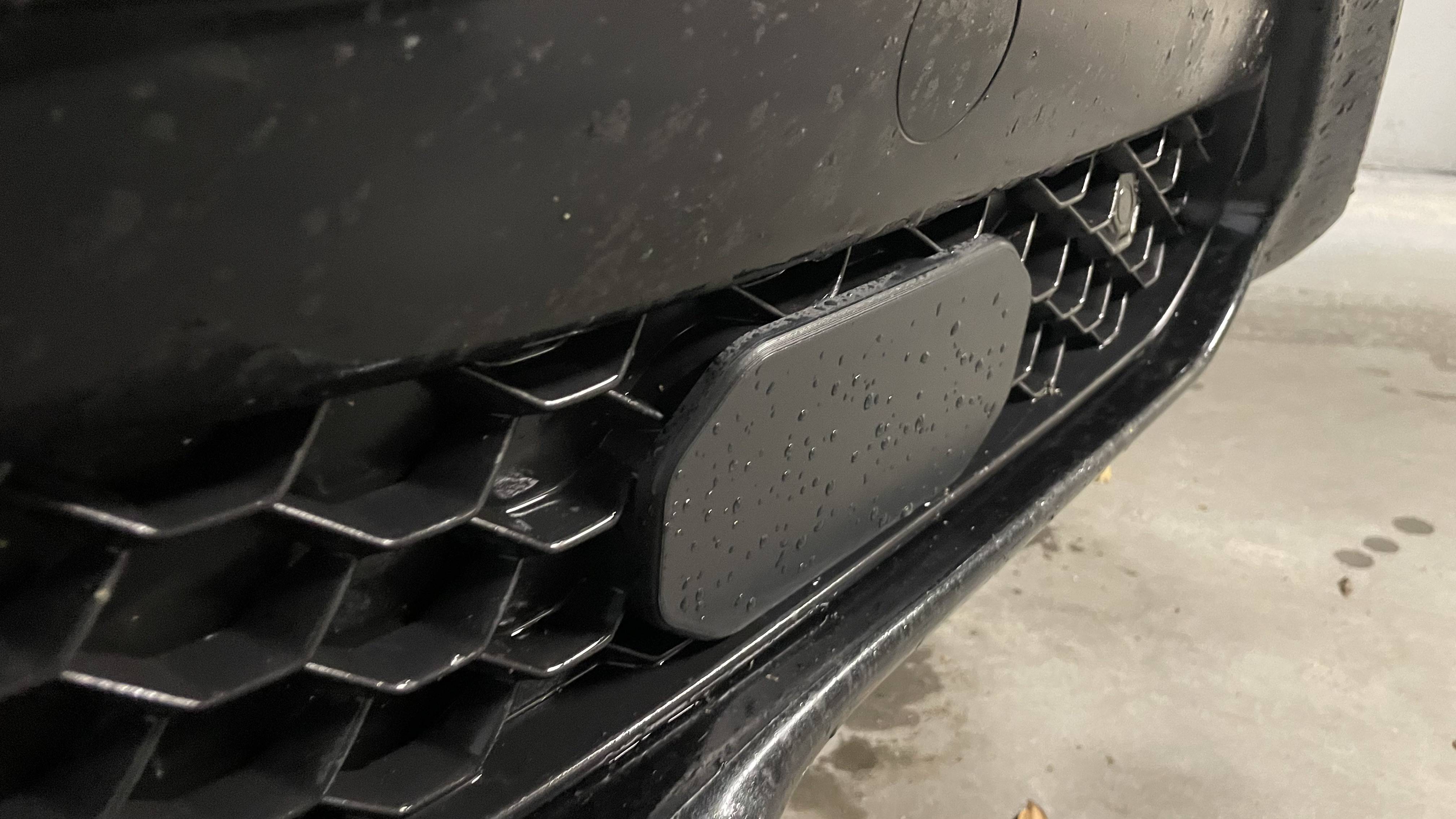

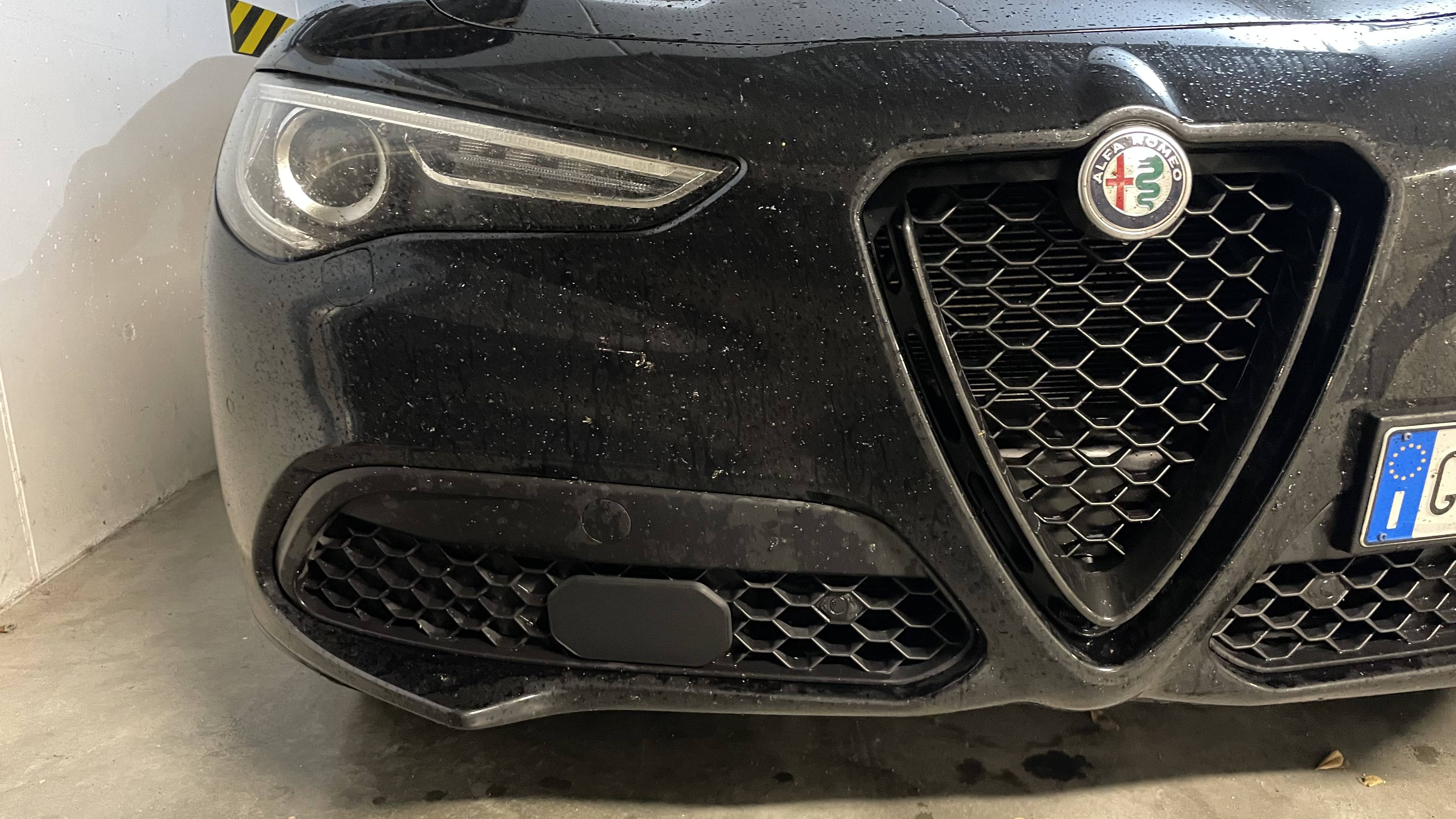

Ciao a tutti, con la mia Stelvio (a dire il vero la seconda) faccio parecchia strada, uno dei problemi più ricorrenti è quello della disattivazione del FCW in caso di pioggia battente o neve, ho risolto stampando in 3D un guscio che fa scivolare via acqua, neve o qualunque sporcizia si possa accumulare, l'ho testato con tutte e 3 le sensibilità impostabili da infotainment e funziona alla perfezione.
Si incastra sullo scudo originale senza smontare nulla, si può rimuovere tirando dai lati corti forzando un pò, l'ho disegnato pensando al cedimento degli incastri in caso lo si voglia togliere, sacrificando il pezzo, ma senza minimamente danneggiare l'originale visto che ristamparlo costa poco più di 1€ di materiale...
Per chi lo vuole stampare lo trovate qui:
allego qualche foto..
