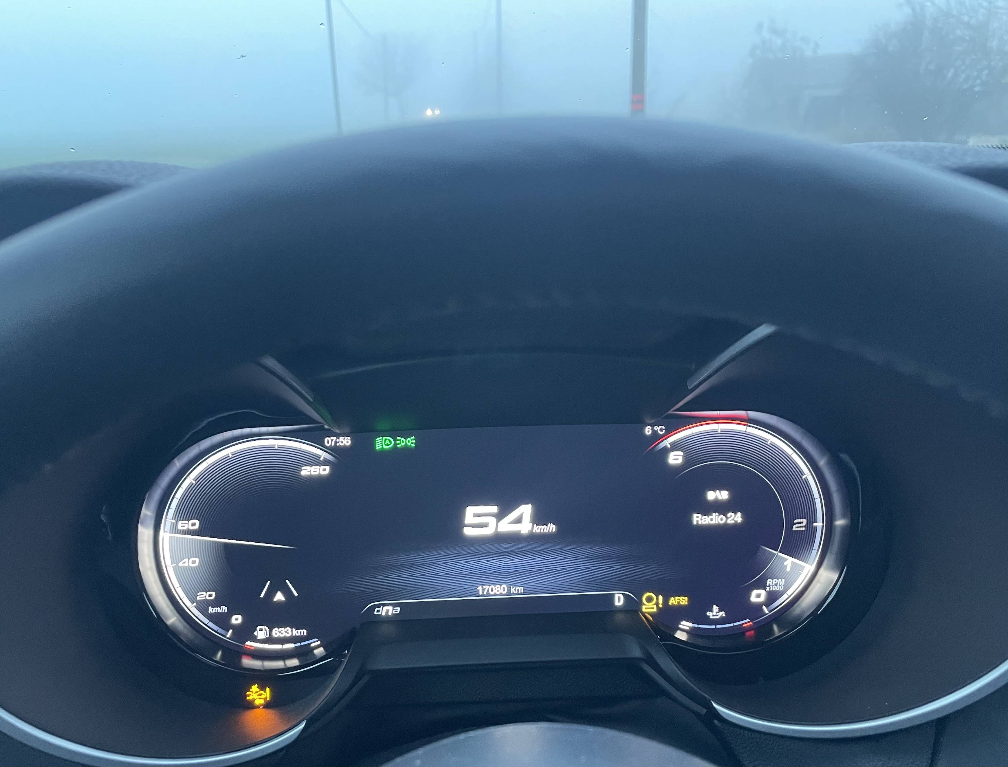

Anche la mia Stelvio my24 soffre di questo problema che si è presentato fin da nuova;
interpellata più volte l’assistenza - anche per altri “piccoli fastidi” di cui ho già parlato qui nel forum - ho concordato con loro di non fermare l’auto e di attendere il primo tagliando per cercare di risolvere una volta per tutte.
Il responso finale è stato che gli Adas delle ultime versioni sono particolarmente sensibili quindi il comportamento è normale!!!
quindi tutte le volte che vengono giù due gocce, o c’è un po’ di nebbia o anche solo un po’ di umidità mattutina le spie si accendono… fantastico, d’altronde da un auto premium da 70k euro cosa vuoi pretendere.. mah
