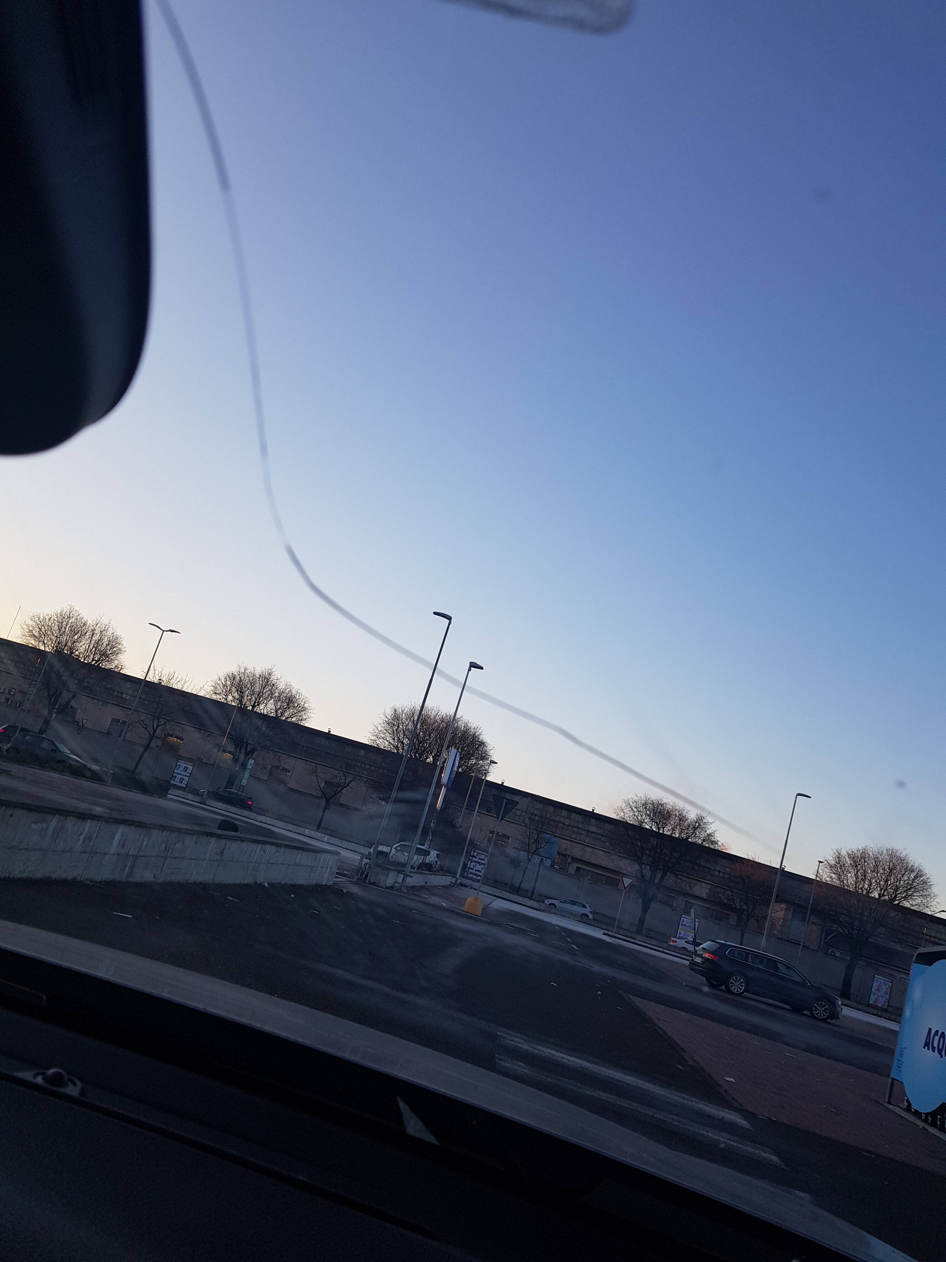

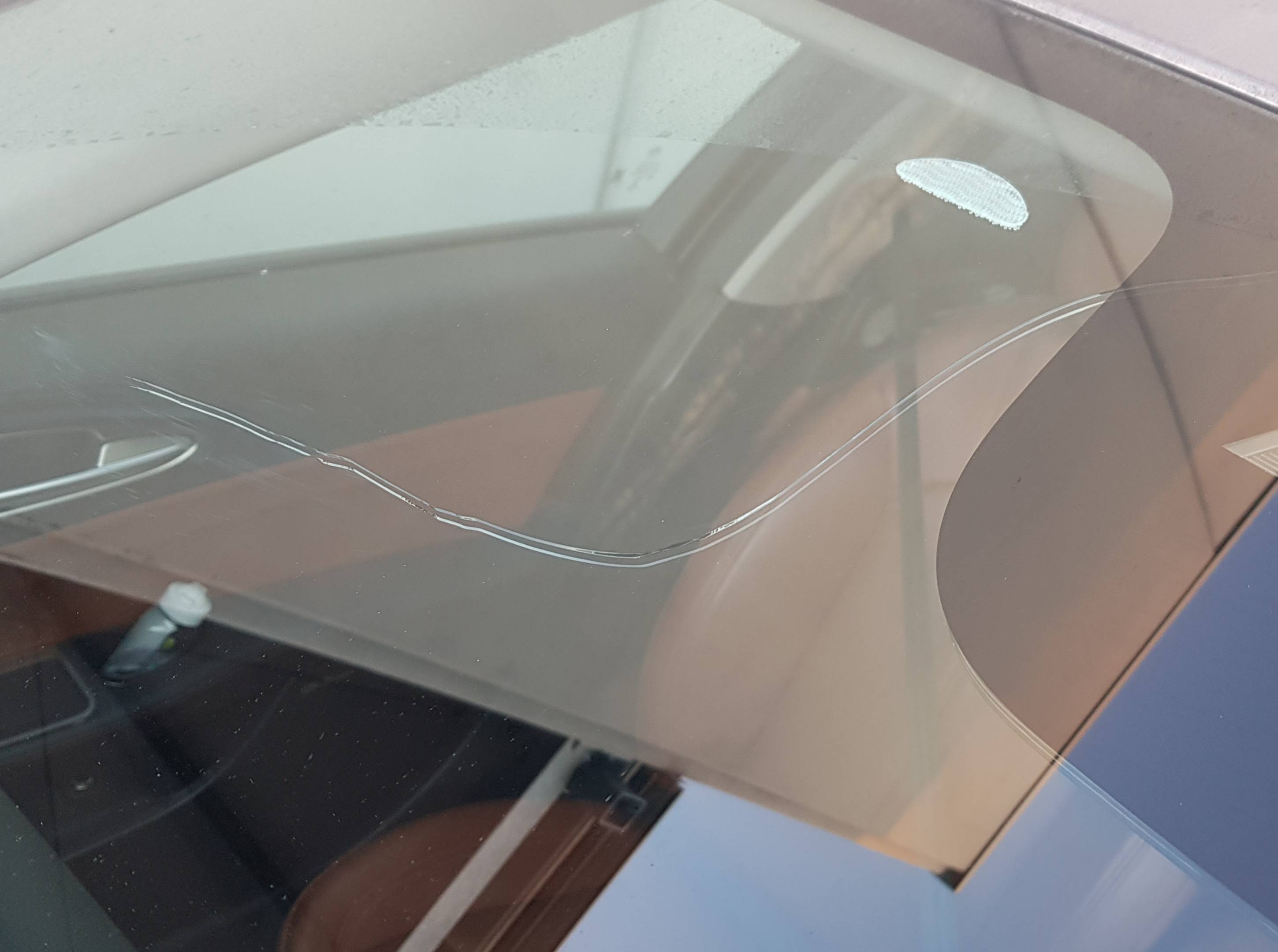

Io non ma per cambio parabrezza la procedura che hai descritto e' stata fatta da una ditta esterna che e' venuta in carrozzeria.

Mi pare una minchiata. Ho dovuto sostituire il parabrezza e carglass ha ricalibrato con quello schermo, le mire ecc. E anche il pc che fatto la diagnosi finale. Ma niente giri per strada
Ho sostituito anch'io il parabrezza, per le telecamere si fa in officina la calibrazione. Probabilmente per il radar è diverso...

Lo spero...oggi mi sostituiscono il parabrezza, speriamo bene
