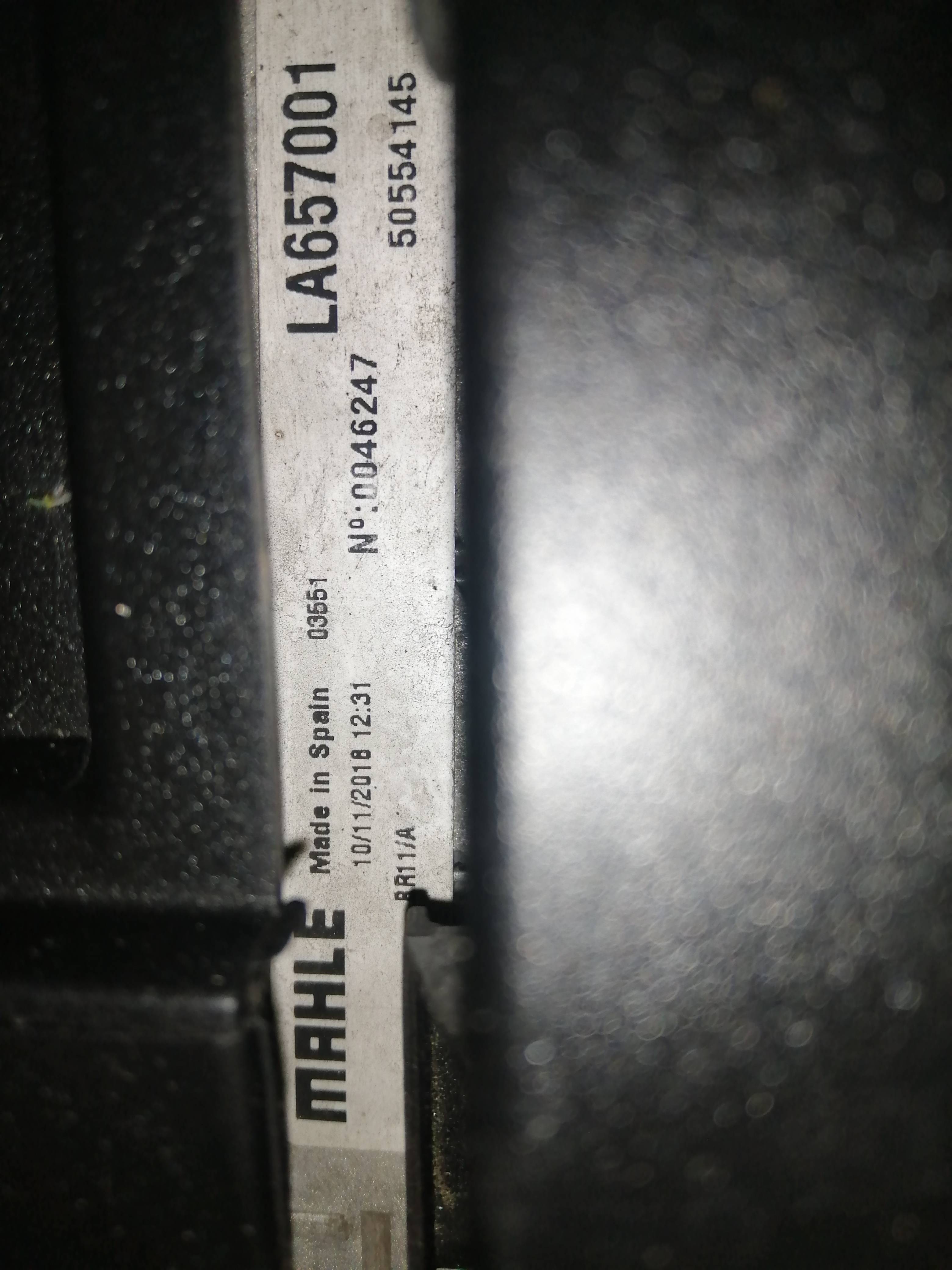

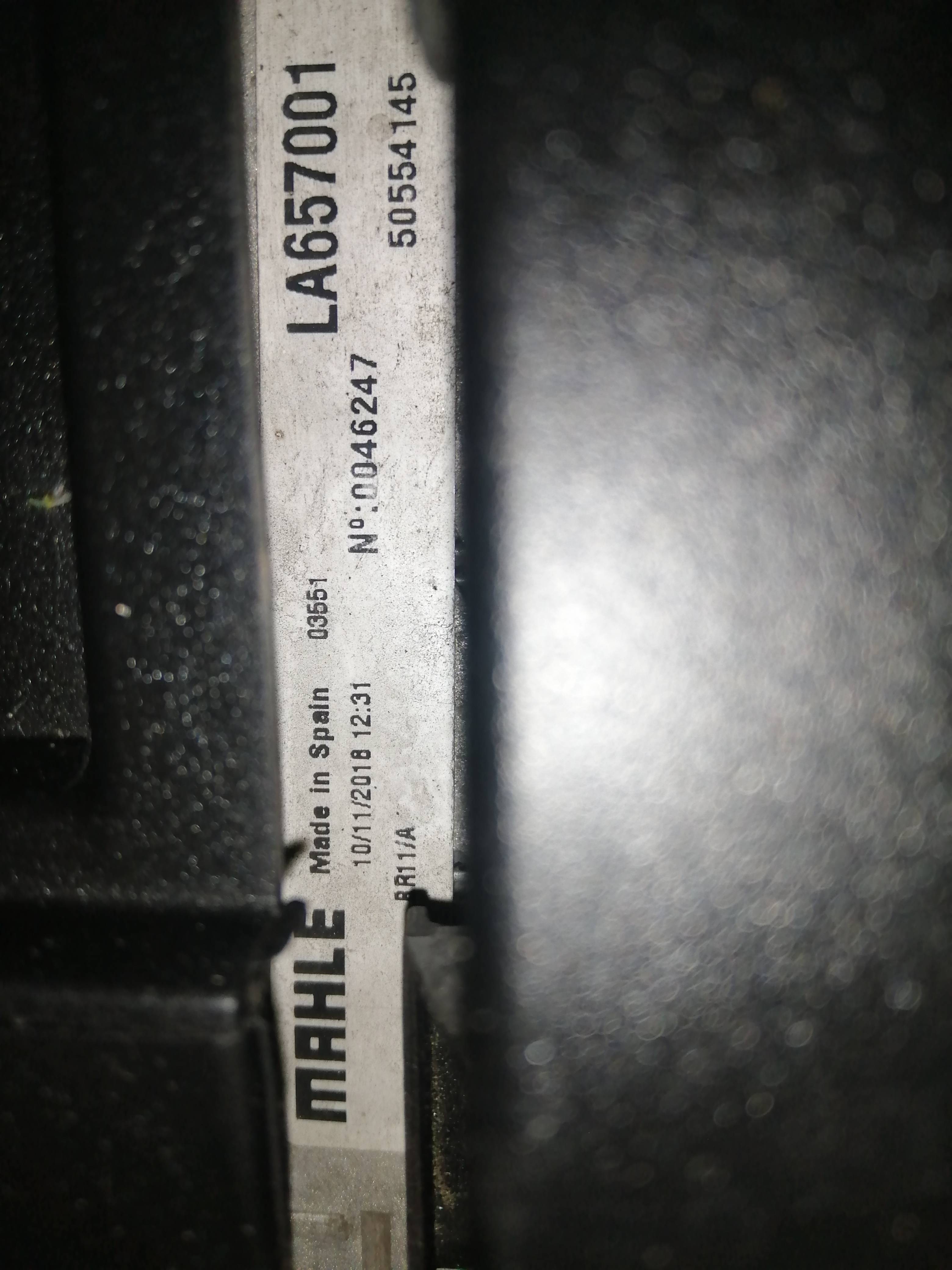

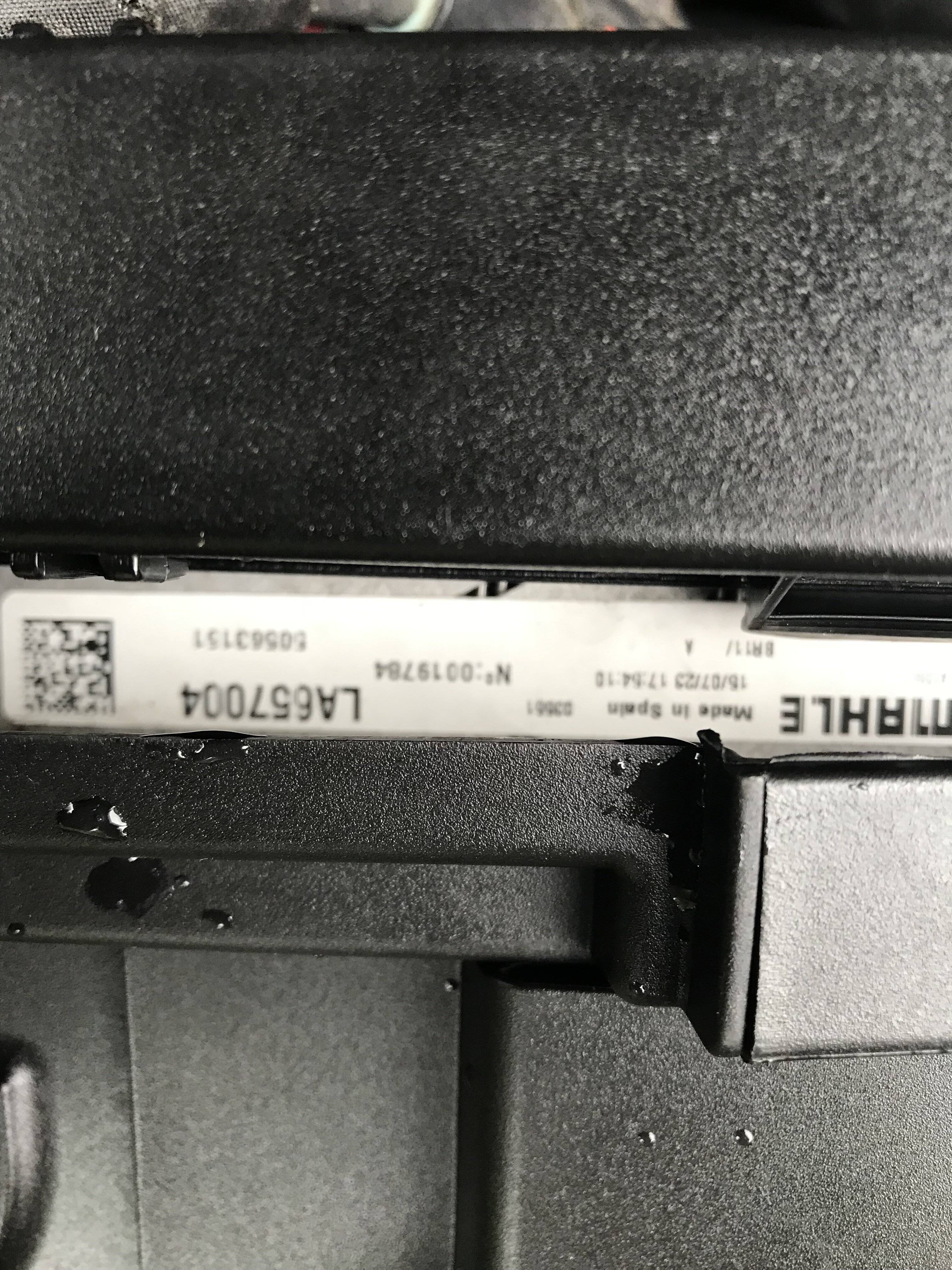

Infatti .. si sente che scalda davvero tanto ... ho montato il cofano della quadrifoglio con le due prese d'aria e devo dire che l'aria calda che esce è davvero tanta ... poi nella prospettiva della modifica che devo fare da Ragazzon (rimapp 320 Cv + Kat 200 celle + centrale + posteriore con valvole) vorrei proprio avere il radiatore maggiorato ... c'è qualcuno che l'ha ordinato sulla propria Stelvio 280 Cv del 2023-2024? Poi farò la foto del mio radiatore e laposto .. si vedono bene i codici oem in alto a destra sopra al radiatore
Questo è il codice del mio radiatore.. Qualcuno ha codici differenti ? Oppure c'é qualcuno che ha ordinato come optional il radiatore maggiorato?
Ecco le foto.. Il radiatore tuo è più largo e ha tubi d. 40 mentre il mio d. 26...spero di non dover cambiare altro.. Mi informo dal concessionario..intanto grazie.. Ti aggiorno

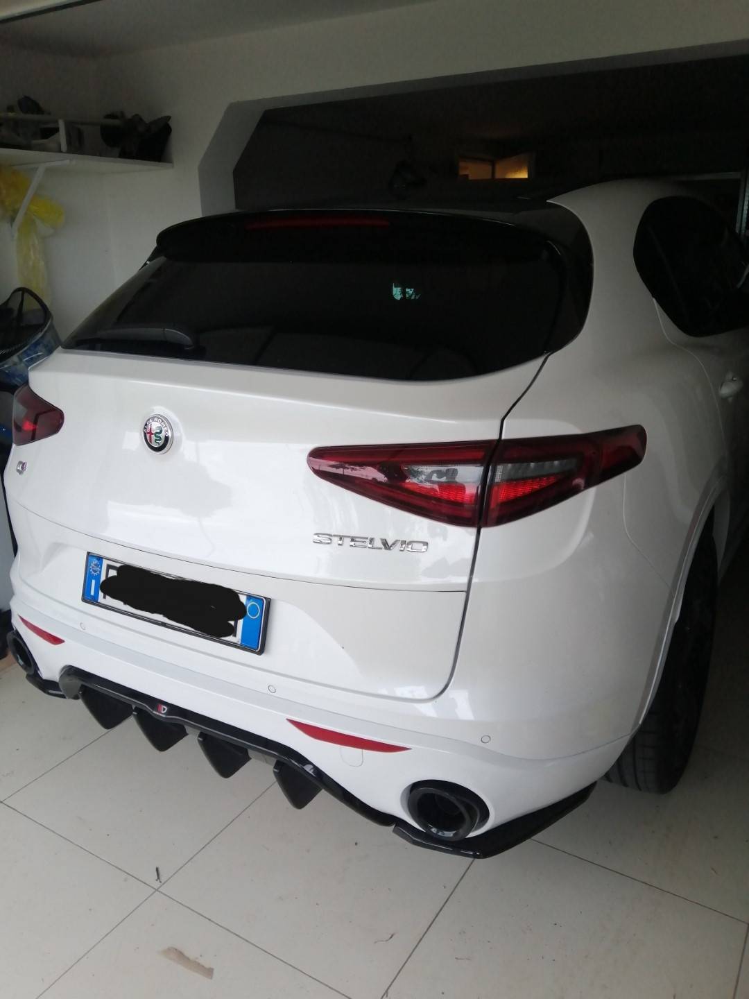

Bella bella!!
Le scritte dietro cromate non hai pensato di metterle nere?
Ritornando al topic del radiatore, mi si conferma che ho il radiatore maggiorato 😎
Reazioni: Melo81
Grazie !! .. devo fare delle foto fatte bene e poi le posto nella sezione Garage .. preciso il colore bianco Trofeo .. al tramonto e al chiaro di luna è ancora meglio !! le scritte le ho già prese .. ero infatti indeciso se metterle nere oppure lasciarle così ... secondo te meglio nere?
