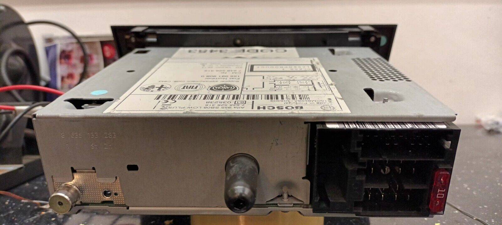

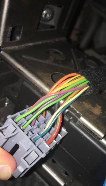

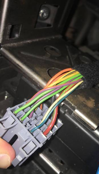

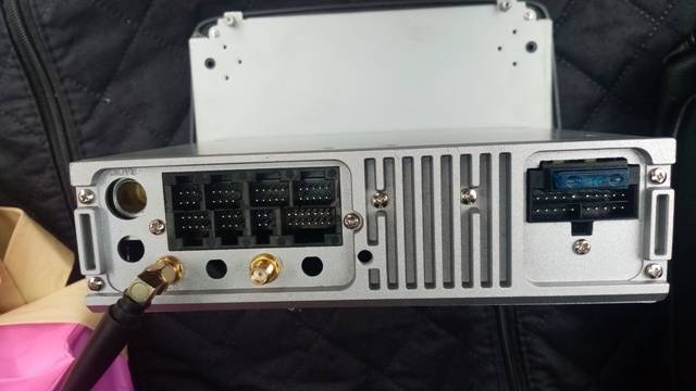

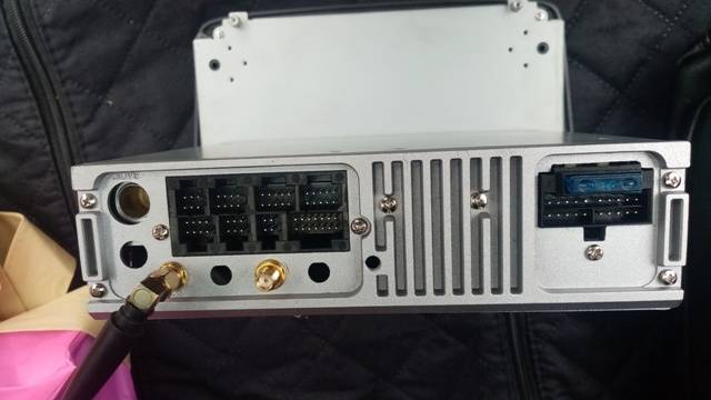

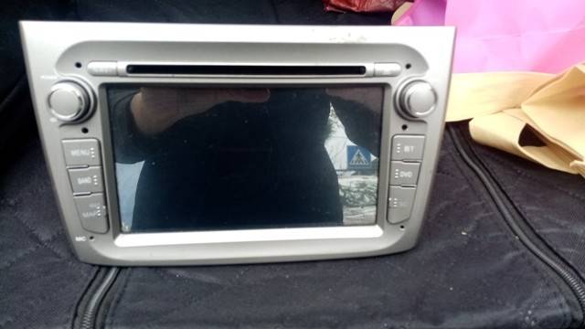

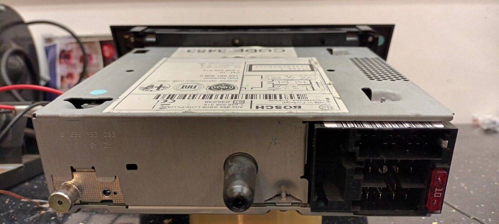

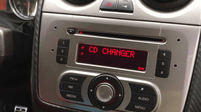

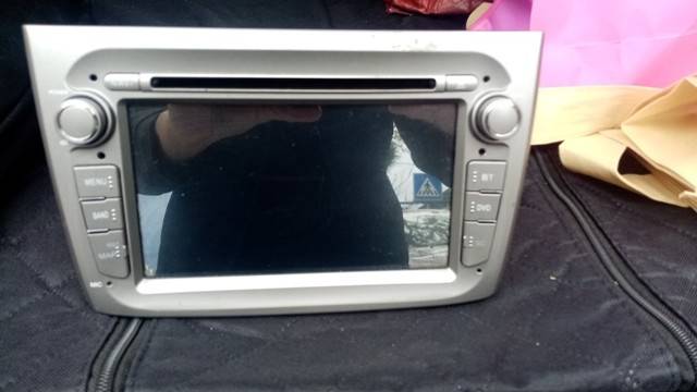

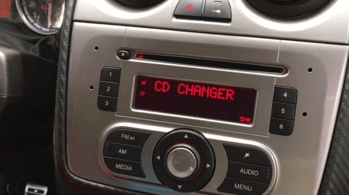

ciao, chiedo una info: ho una Mito del 2010 dovrei sostituire la vecchia radio. Mi date, mi dici come e cosa posso montare in auto al posto di quella vecchia??
Il cavetto che esce è quello soltanto che vedi in foto.
Vi ho allegato le foto
Chi può aiutarmi?? E soprattutto s'è compatibile
Il cavetto che esce è soltanto quello che vedi in foto.
Vi ho allegato le foto VI CHIEDO UNA CORTESIA, MI MANDATE FOTO O LINK CON I CAVETTI DA COMPRARE??
Chi può aiutarmi?? E soprattutto s'è compatibile, (Altra domanda: che cavetti devo mettere, puoi aiutarmi???)cavetto radio vecchia.jpegNuova radio android frontale.jpegNuova radio android.jpegradio vecchia.jpgvecchia radio da sostituire.png

Ciao io l’ ho fatta montare e non ho comunque preso alcun cavo tranne quelli per recupero comandi al volante
Probabilmente devo invertire i positivi perché uno e sotto chiave altro no altrimenti non tiene in memoria le stazioni ecc..
