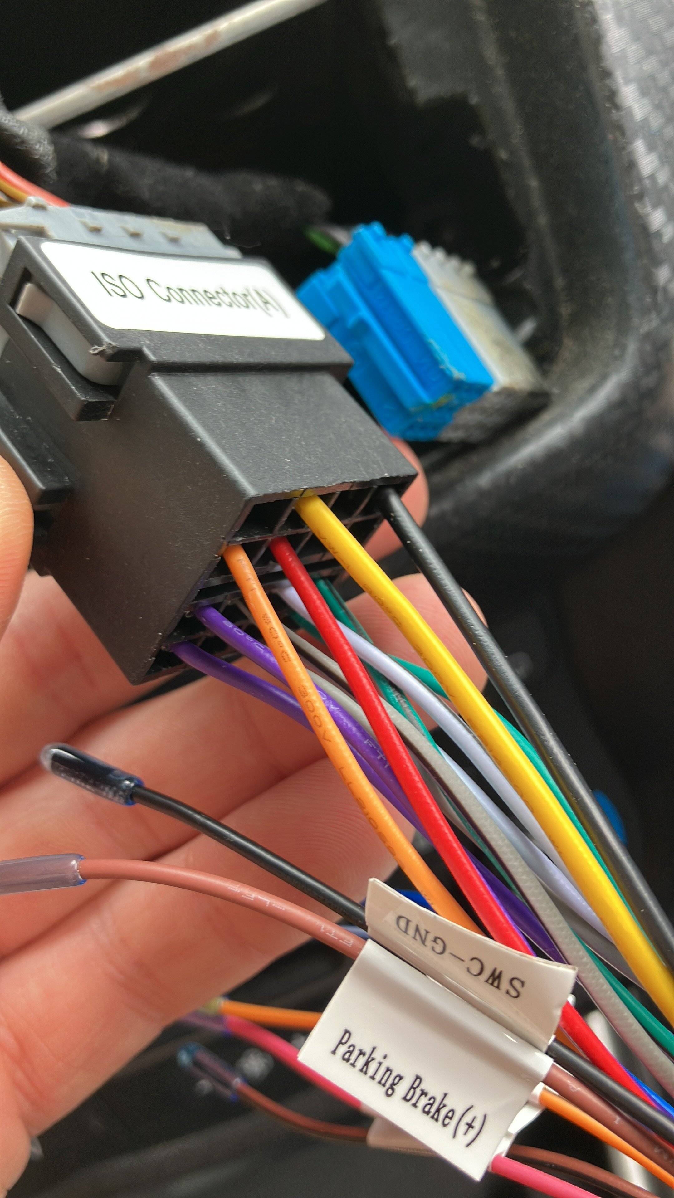

Ho un problema con l’installazione della mia nuova autoradio Atoto F7 WE7 sulla mia alfa mito. Dopo aver spostato i cavi sul nuovo connettore iso per farli combaciare con quello del cablaggio auto, la radio a accende SOLO a quadro spento. Avete idee sulla causa e soluzione? Allego foto del connettore.

C'è un positivo invertito nello spinotto.
Procurati un multimetro, imposta il selettore su V in continua, scollega il connettore dalla sorgente lasciandolo attaccato al cablaggio principale della vettura e misura la tensione tra il rosso e il nero ed il giallo ed il nero. Sia a quadro accesso che spento.

Grazie! Effettivamente ho provato a invertire giallo e rosso ma il risultato è che la radio non si accende ne a quadro acceso ne a quadro spento :/ una volta fatto ciò che descrivi cosa dovrei vedere sul multimetro? E come agire di conseguenza?
