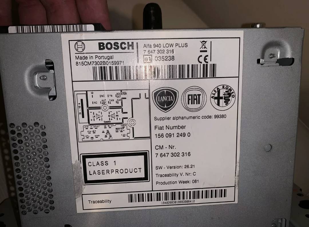

Si il cavo iso c'è, senza quello non si fa niente 😅 Screenshot_2022-08-09-12-03-27-74_260528048de7f2f358f0056f785be619.jpg
Su quale PIN dovrei collegarmi con l ampl?

Scusa se rispondo tardi.......ma dalla foto, pur ingrandendo, non riesco a leggere le scritte relative ai "pin" del connettore relativo..
Ho tentato di cercare foto in rete ma sono tutte illeggibili.
Se riesci a fare una foto perfettamente a fuoco nella zona scritte dei connettori forse riesco a capire.

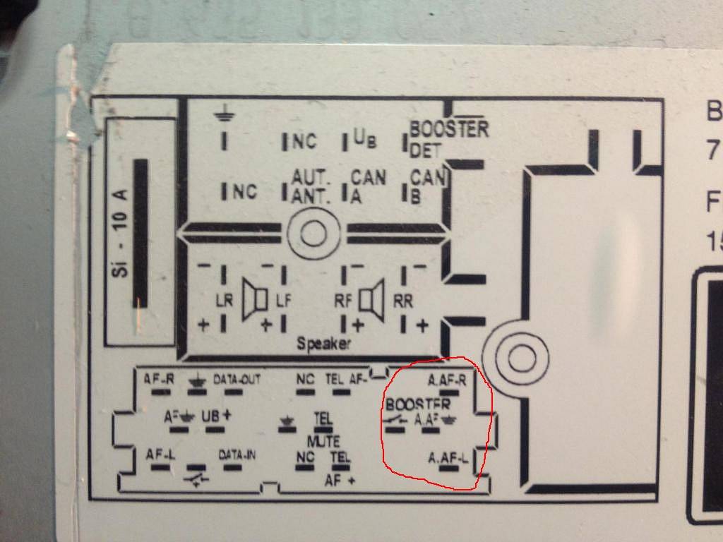

Comunque leggo........"booster", quindi si può sicuramente.
I pin sembrano essere quelli evidenziati, hai i due canali, la massa comune, e il pin di consenso per l'accensione amplificatore.
Avendo 4 casse dovresti prendere un ampli a 4 canali di uscita.
