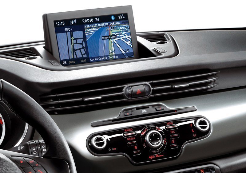

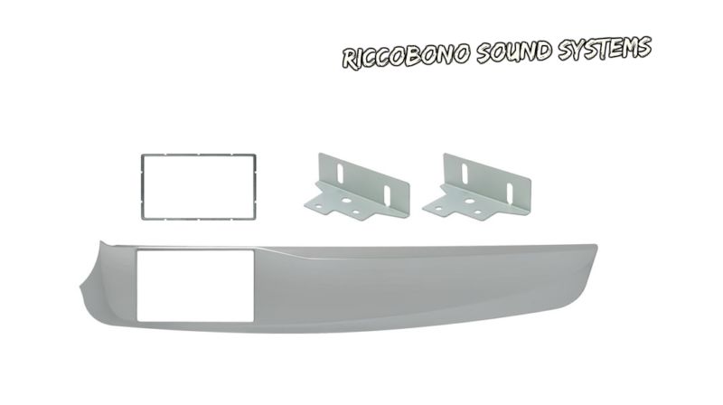

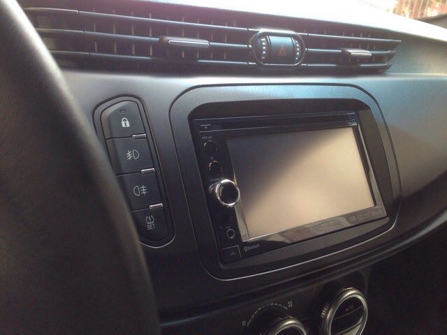

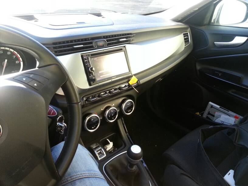

GIULIETTA MY 2010:
gli-interni-dellalfa-giulietta_3.jpg img.tapatalk.com_d_12_12_30_ebejany8.jpg

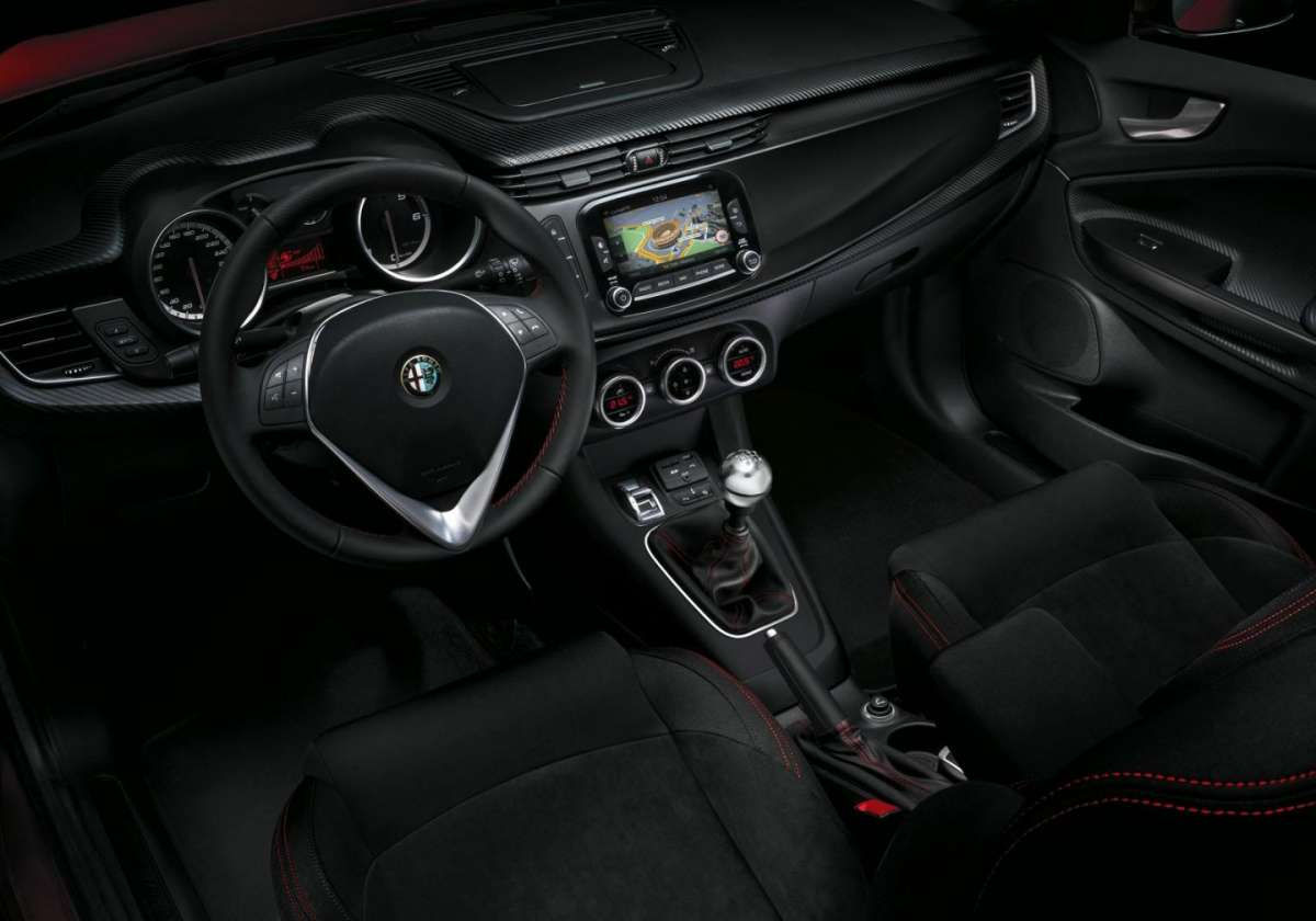

GIULIETTA 2014
alfa-romeo-giulietta-sprint-interni.jpg uploads.tapatalk_cdn.com_20160418_046a1b82fba44dbdb82ae00f58e01ce3.jpg

GIULIETTA MY 2010:
Visualizza allegato 133167 Visualizza allegato 133168
GIULIETTA 2014
Visualizza allegato 133169 Visualizza allegato 133170
