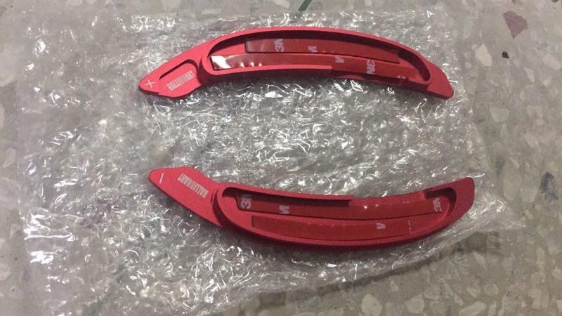

Per darti un'idea, queste sono quelle "rifatte" per la Evo 10, se vedi la cornice interna quella è la reale dimensione della paletta.
Vanno su praticamente ad incastro (avevo visto un video è un incastro molto preciso, bisogna fare un po' di forza per farle incastrare), il biadesivo serve solo per sicurezza, il materiale credo sia ergal o similare...
Il design serve in linea con la macchina, fine ed elegante. In rete onestamente ho visto dei fatti obbrobri ! Quelle della Koshigroup sono veramente ben fatte, credo sia quello il design da replicare. Condivido l'idea del simil carbonio, tenendo presente che si avrebbe un particolare interno che richiama gli accessori esterni!
