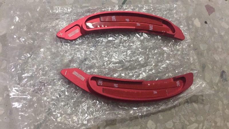

Per darti un'idea, queste sono quelle "rifatte" per la Evo 10, se vedi la cornice interna quella è la reale dimensione della paletta.
Vanno su praticamente ad incastro (avevo visto un video è un incastro molto preciso, bisogna fare un po' di forza per farle incastrare), il biadesivo serve solo per sicurezza, il materiale credo sia ergal o similare...
Visualizza allegato 146389
Purtroppo non le posso fare così, tutta in piano in quel modo, magari si poteva fare, da un blocco di alluminio con la fresa CNC ci mettevo un secondo sia a disegnare che ha realizzarle, ma le palette del TCT non sono piane, sono arcate in entrambi i versi, e poi per via di quello che ho scritto nel precedente post non si può fare quel bordino.
Il taglio plasma del primo prototipo è previsto per mercoledì o giovedì, prima proprio non riesco.
