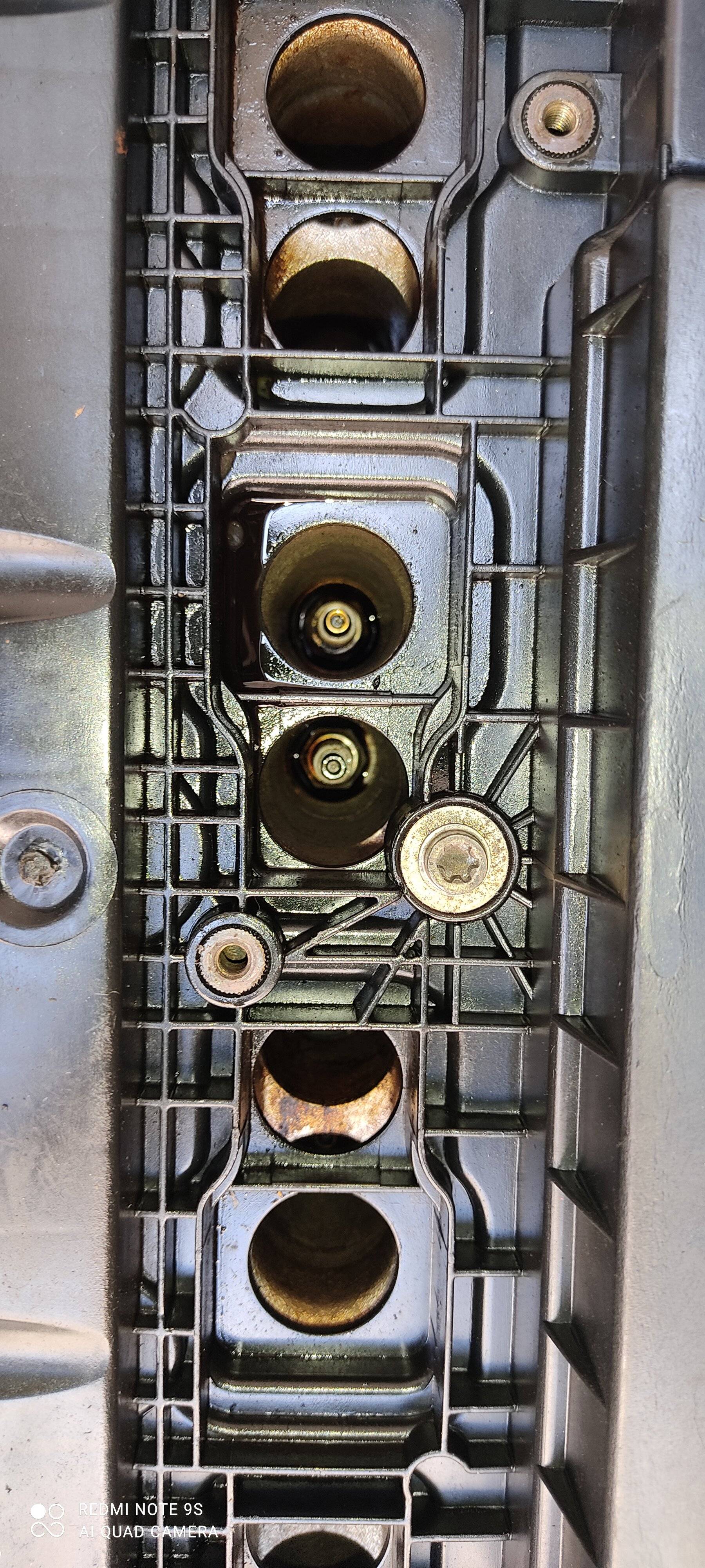

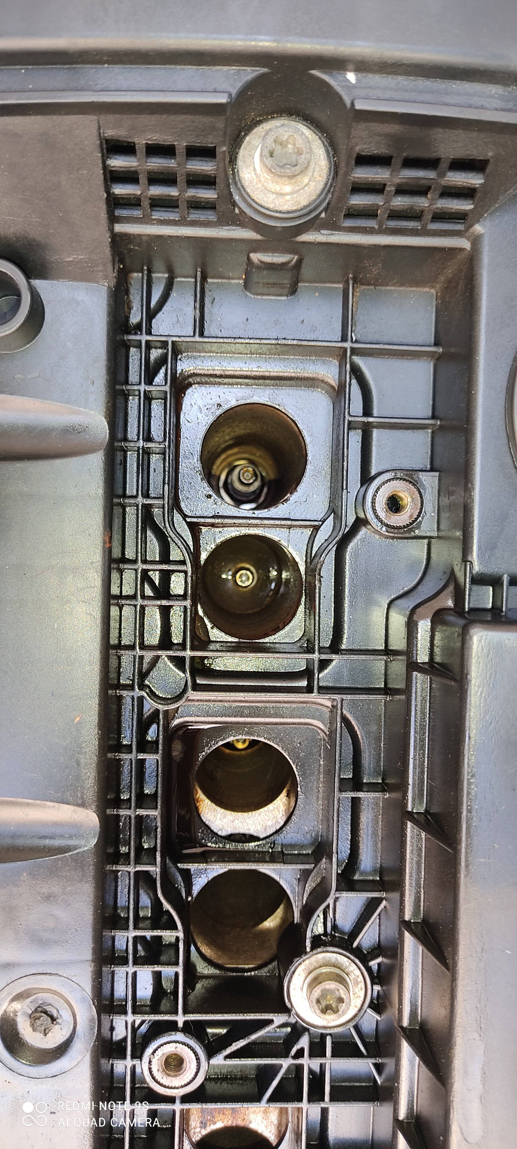

Ciao a tutti. Vorrei deste un'occhiata alle foto allegate. MAI mi sono imbattuto in un qualcosa di simile prima d'ora. Come da titolo ho del trafilaggio d'acqua nei pozzetti candele (principalmente cilindro 1 e 2). Le foto sono di qualche mese fa. Stamattina, smontando per il cambio candele,ho trovato il doppio dell'acqua....a cosa diamine può essere dovuto? Micro lesione alla testata in quel punto,forse?

Sicuro che sia acqua e non olio?
L'acqua non và molto d'accordo con l'alta tensione e fà funzionare male il motore. Il tuo girava bene?
La cosa strana è proprio questa: non ho alcun malfunzionamento...per ora. Sono certo sia refrigerante,ovviamente un po' sporco per via delle impurità presenti nei condotti.

È crepata la testa. Ma sto motore ha girato sempre con il liquido refrigerante o solo con acqua? Per me ci deve essere tanta di quella ruggine tra testata e monoblocco che la puoi raccogliere con la pala.
