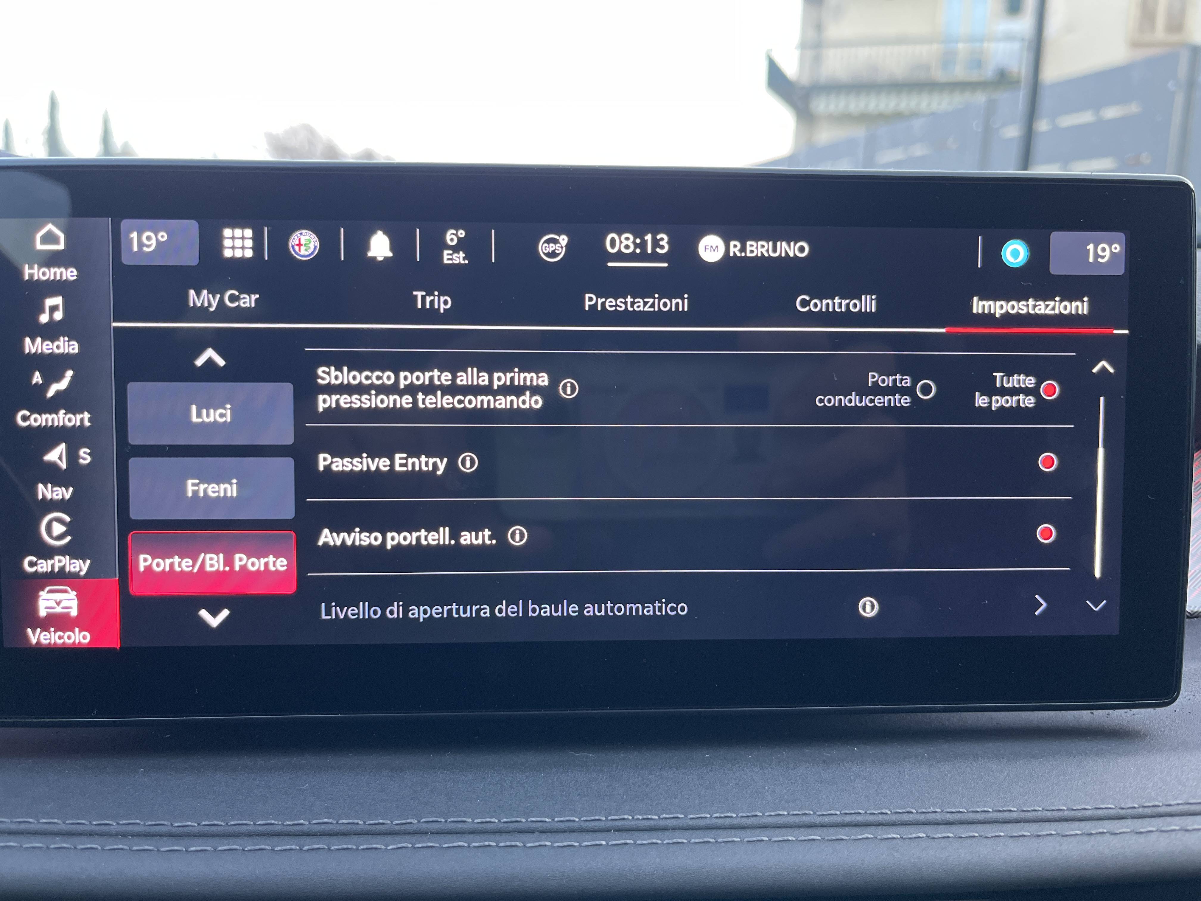

Allora L impostazione e dentro Porte/b. Porte ed è L ultima io L avevo dettata giusta per non battere e mi ha funzionato fino a lunedì poi hoh …allego l’immagine e non è cliccabile farò comunque la tua prova .

Visualizza allegato 245003

Ciao a tutti posseggo da metà novembre una Tonale Speciale 160cv Rossa .
A parte un errore che ho fin dal giorno successivo all acquisto che mi segnala che la telecamera frontale non funziona .... Da ieri ho un poblema avevo regolato l apertura del bagagliaio per non battere sotto la tettoia ma ora non mi funziona più .
In impostazioni porte ecc c e l opzione l'ultima in basso ma almeno per me ora non è cliccabile anche per voi e così ?
Ciao, è capitato anche a me; fino a ieri che una mia amica non rendendosi conto che era elettrico lo ha chiuso a mano fino a metà; poi ho provveduto a chiuderlo tramite il suo pulsante e dopo era selezionabile nuovamente l'altezza.
Sarà stato un caso?! io avevo provato anche a fare il settaggio manuale ma niente da fare. da ieri funziona nuovamente.
