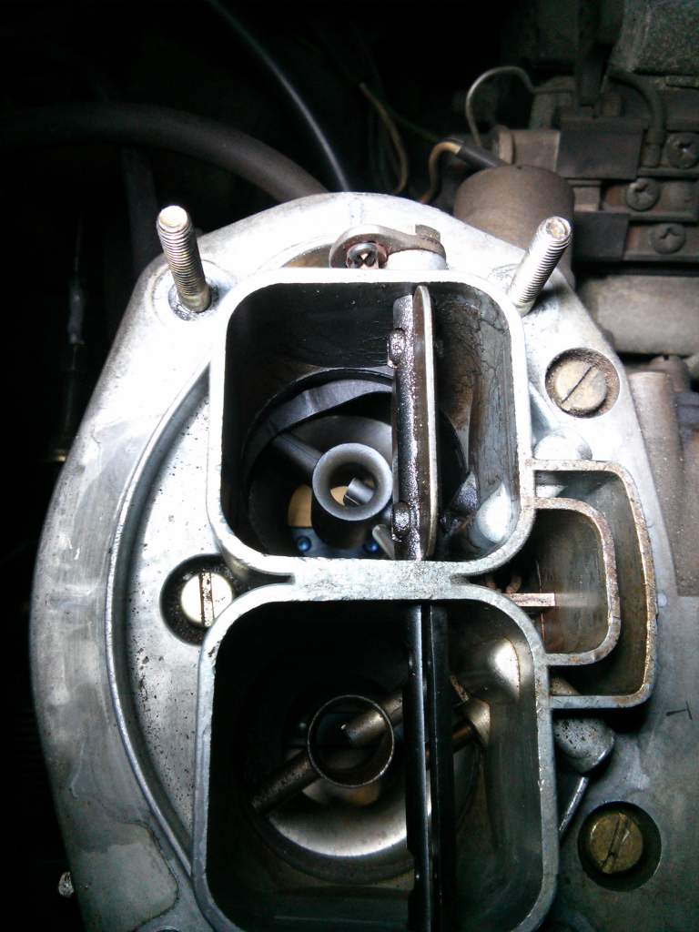

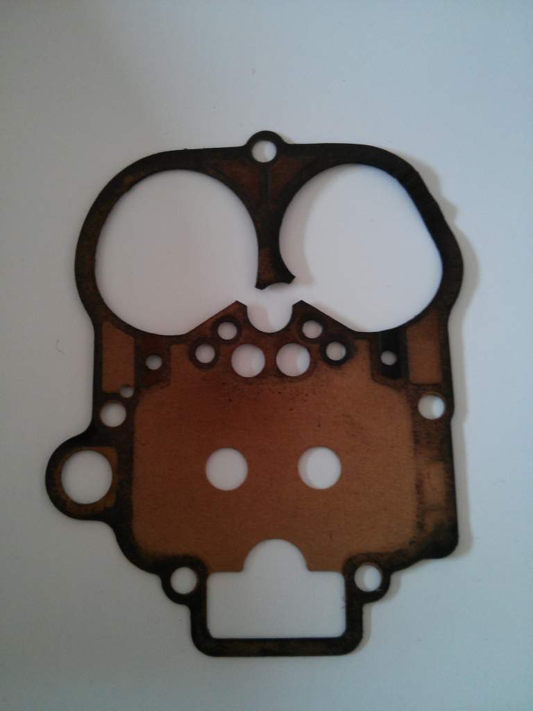

Giorno ragazzi , allora ci sono un po di " problemi " , stamattina guardando nelle due " bocche " del carburatore che si vedono appena si toglie il filtro dell'aria ho notato che la guarnizione era per lo più in dentro ( si vede in foto ) . Ho pulito i getti , soffiandogli direttamente l'aria ( ha buttato fuori un bel po di sporco ) , pulito il filtro benzina e la vaschetta ( che come si vede in foto aveva della " rugginetta " , ora il problema è : se rimonto la guarnizione cosi com'è può essere quella ha darmi problemi? perchè non so dove reperirla :((((
Innanzitutto spero che tu la pulizia l'abbia fatta smontando i vari getti accessibili, non solo soffiando nella vaschetta. Questo perchè è probabile che soffiando lo sporco si muova e vada ad ostruire ad esempio il getto del minimo....
Quanto alla guarnizione prova a rimontarla così com'è cercando di posizionarla nel migliore dei modi.

Ciao Boxer..gran belle foto..
..e ben fatto un po' di pulizia..se va di fortuna già basta,
..sennò come dice Maurizio i getti conviene svitarli e soffiarli a parte
(oltre a soffiare i fori liberati dai getti nel carburatore), almeno
i due getti che hanno la testa in cima in bella vista e si fatica poco
(se li sviti segnati chi sta a destra e chi a sinistra)..

..la guarnizione anche per me va bene come detto sopra riusala,
magari quel taglio è pure di fabbrica per montarla più facile
(vedo in foto c'è un tubino da scavalcare) ed è anche un punto
che non comunica con l'esterno;
..in teoria a esagerare se hai sottomano un po' di pasta da guarnizioni
motori potresti mettere una goccia nel punto ma poi la prossima volta
che smonti faresti più fatica, non so se vale la pena,
..se trovi la sigla scritta sul carburatore penso un ricambio si trovi su ebay,
