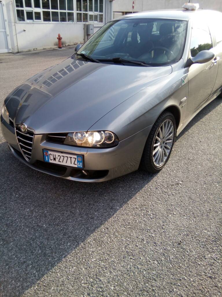

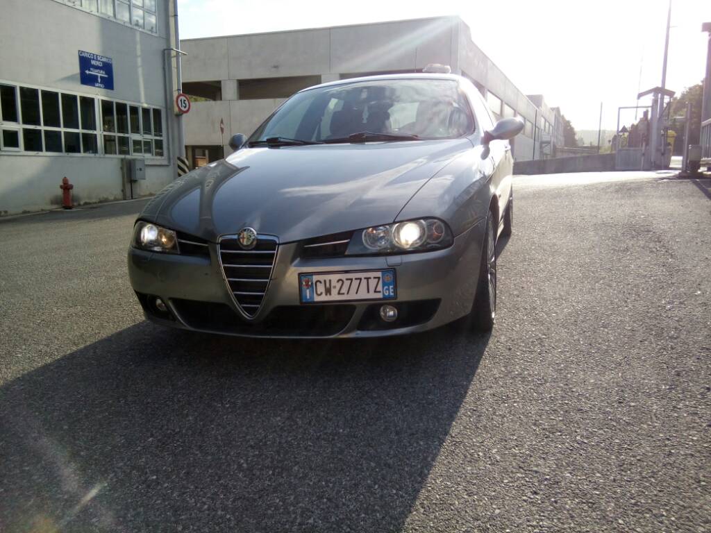

Io anche ho questo problema con macchina più vecchia una 156 sport con fari allo xeno mi lampeggianti da anni ... I fari si mettono in posizione automaticamente, non ho rotelle nel cruscotto, le lampadine sono sempre le originali di fabbrica eppure ti lampeggiano tutti
Reazioni: gymmygta
Sarà il porta lampada non adatto allo xeno, ecco perchè ti lampeggiano tutti :)
