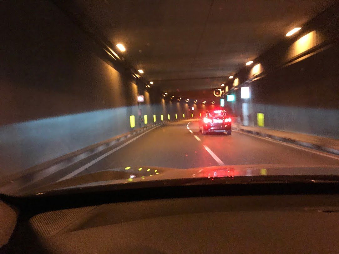

L'attuale regolazione (automatica) dei fari è fastidiosa per i passanti, che spesso mi fanno dei gestacci.
Dopo averla portata in officina, mi è stato detto che i fari sono regolati correttamente. Purtroppo non lo sono. Allego una foto in galleria, dove si vede il fascio che punta verso l'alto, dando fastidio agli specchietti delle auto che mi precedono.
Preciso che ho avuto una Giulia per una settimana, che adotta lo stesso tipo di fari, e non aveva il problema (erano indirizzati correttamente verso il basso).
E' capitato anche a voi? E' possibile non sappiano tarare i fari?

evidente che non sono regolati bene o ancora di più che non funzioni il sistema di allineamento automatico.

questa regolazione non è solo fastidiosa, ma anche inutile.
sono completamente fuori.
la regolazione corretta è appena al di sopra del terminale di scarico della macchina che ti precede in foto. non dovrebbero arrivare neanche alla targa.
non c'è una regolazione manuale dal retro del proiettore dentro al cofano? mi viene da pensare che il livellamento automatico serve solo a mantenere costante la regolazione in caso di maggiore peso in auto (cosa che una volta si faceva con la rotellina dalla plancia) ma la regolazione vera va sempre fatta a mano.
A me era successo con la Bravo, il sistema di calibrazione dell'officina diceva che era tutto apposto, ma a occhio il meccanico ha visto che invece erano troppo alti e li ha abbassati
...sembrerebbe addirittura che siano in posizione abbagliante...

Oltre al fatto che crei disagi agli altri, non hai nemmeno una perfetta illuminazione della strada. Cambia immediatamente concessionaria e falli ripristinare al più presto.

Ottimo consiglio, credo che bidonerò il Motor Village

Al terzo intervento al MotorVillage, ho incontrato un altro accettatore (il migliore sinora) ed ha risolto tutto, adesso i fari sono a posto.
