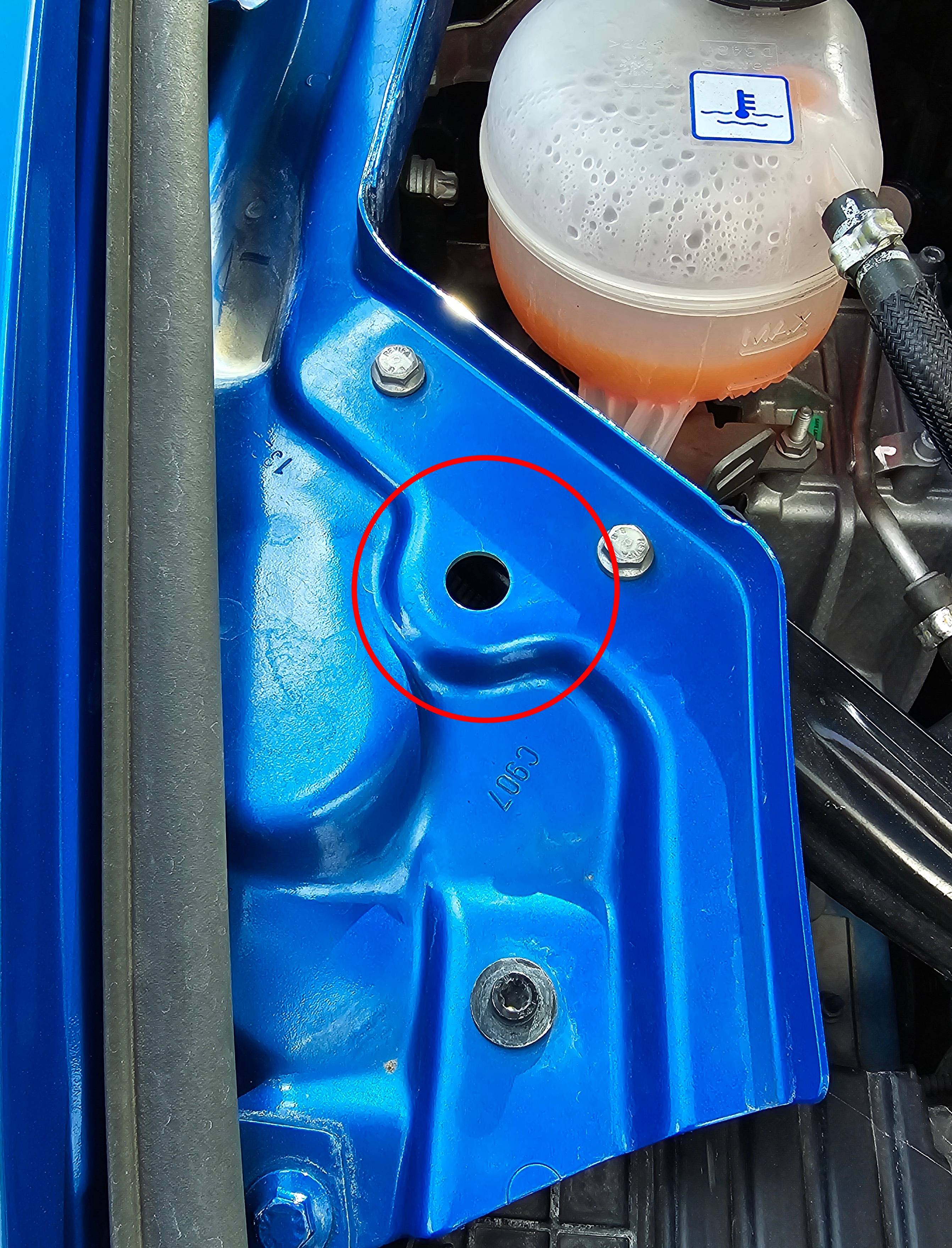

    1 MB · Visualizzazioni: 85
Basta fare mezzo giro per volta con la macchina puntata con il muso sul muro del garage.
Consiglio, prima, di fare un bel segno con un gessetto per poter verificare la posizione di partenza.

Sei nella sezione del Tonale. I registri per gli abbaglianti potrebbero non esserci perché sono gli stessi degli anabbaglianti
