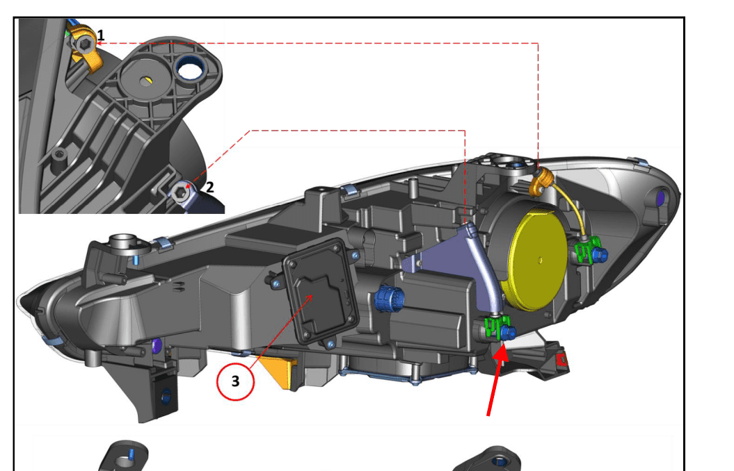

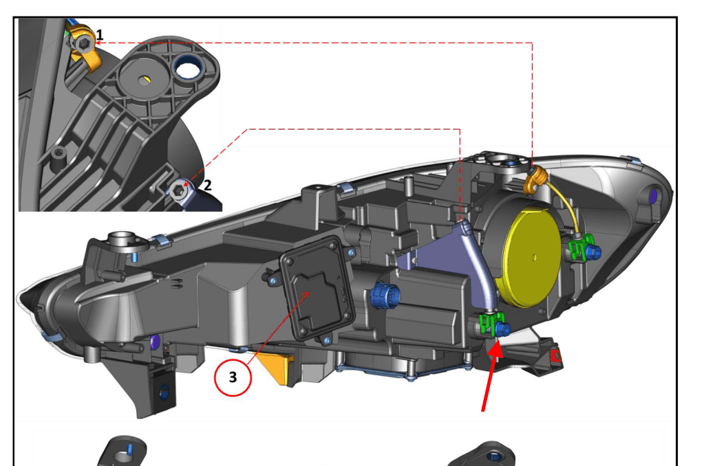

Nella mia, per regolare in verticale i fari, entrambi, sono costretto ad agire con una chiave, se ricordo è da 8, direttamente sulla vite posteriore, indicata dalla freccia in rosso nell'immagine. La regolazione orizzontale invece la faccio correttamente.
Con il faro sx è facile ed in quella dx è difficile, c'è da agire dallo sportello nel passaruota e servono mani agili.
Se nella tua manca anche la vite qui indicata con la freccia rossa, un carrozziere non ha molta possiilità cercando di montare il faro un pochino storto...

Visualizza allegato 265611
Non serve. Come indicato nel tuo schema, è sufficiente agire sulle due brugole (mi pare di 6) numero 1 (orizzontale) e numero 2 (verticale).
Per arrivare alla numero 2 solitamente è presente la guida (particolare viola) e una brugola con testa snodata.
Serve, serve. Le brugole che dici si sono completamente spanate dopo mezzo giro. Maledetta plastica, le potevano anche fare in metallo...
