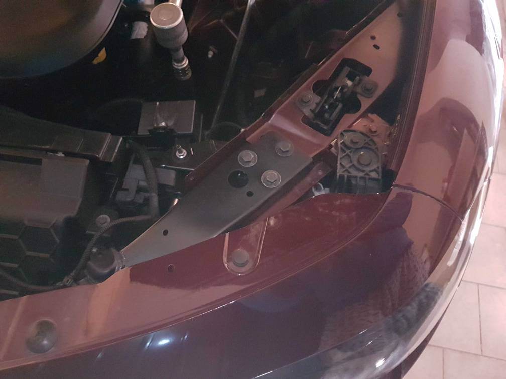

Buongiorno a tutti,
Sono nuovo del forum e anche nuovo felice possessore di una Giulia 2.2 JTD 150 cv, spero di avere scelto la sezione giusta per postare il mio dubbio.

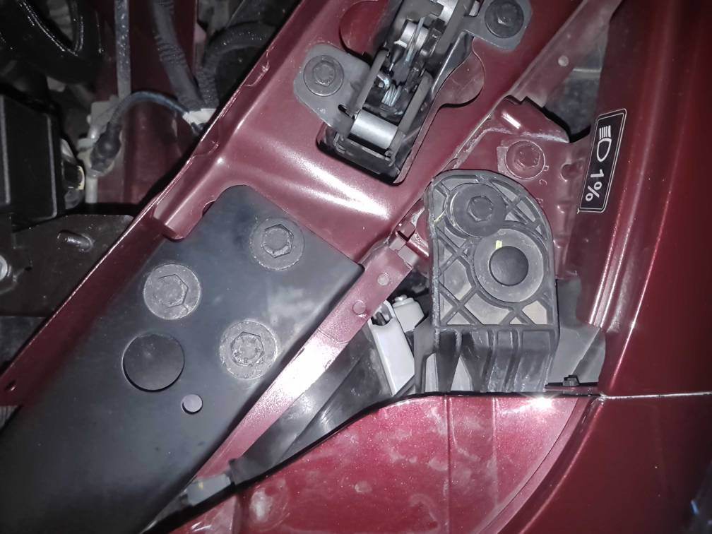

Ho cercato di regolare l’inclinazione dei fari anteriori alogeni accedendo dall’area cofano senza successo.
Ho trovato una vite di plastica esagonale da 6 mm sopra il faro, ma provando ad azionarla non ho ottenuto alcun risultato.
Sul manuale non ho trovato nulla e scrivendo al servizio clienti mi è stato detto che se non si trova sul manuale, significa che solo le officine autorizzate possono effettuare l’operazione (peraltro molto banale).
Non vorrei dover andare in officina per un’operazione che si fa in 5 minuti.
Qualcuno ha qualche idea?
Ringrazio in anticipo.

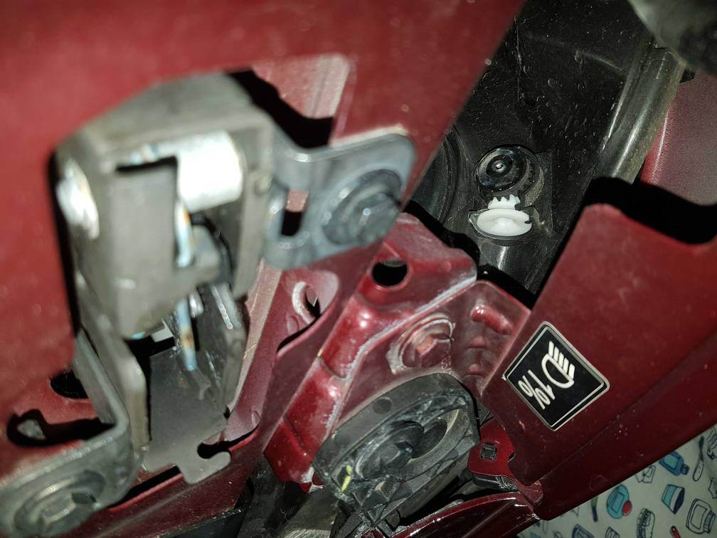

Metto le foto che c'è un altra vite di regolazione dietro la parabola anabbagliante.
Non so se regola l'altezza o l'ampiezza.
Attendiamo lumi

Purtroppo quella vite regola la direzione destra-sinistra. Qualcun altro è al corrente di come si fa?
Le viti sono 2. Una regola il verticale l'altra l'orizzontale.
Domani devo fare la regolazione e vi posto le foto
