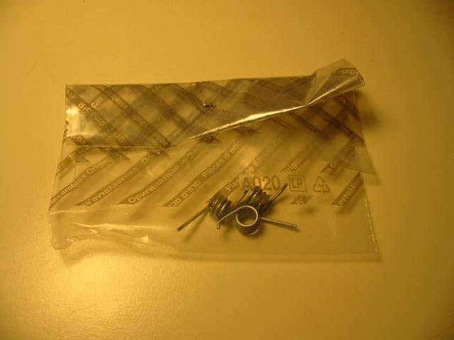

Questa sera son passato a ritirare le 3 mollettine che avevo ordinato.
Se vi interessa vi dico che costano 0.86 euro l'una... io ne ho ordinate due in più da tenere di scorta... si sa mai! :D
Avevo ordinato anche le spazzole del tergicristallo, sempre originali Alfa, e quelle le ho pagate 27,42 euro la coppia.
Ecco in foto le malefiche mollette:
    34.7 KB · Visualizzazioni: 552
bellissime quelle mollettine!!ti dirò che ho cambiato in meno tempo le mollette che i tergicristallo!!!buon lavoro e armati di pazienza....consiglio,se ti rimane la maniglia un pò "giocherellina" metti dei spessori-rondelle sul cavo che la tira...col tempo la guaina del cavo si usura e non lo tende bene...di conseguenza bisogna tirare la maniglia fino alla fine per aprire la portiera,mentre col cavo teso bene si apre appena la sfiori ,preservando pure le mollette!

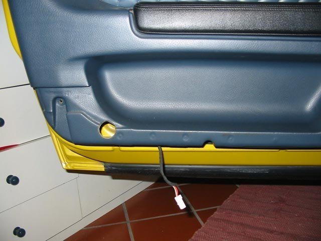

Eccomi qui, lavoro effettuato. Per chi non ha mai smontato il pannello della Spider/Gtv posso dire che seguendo le indicazioni qui del forum è una passeggiata, molto semplice! Io non l'avevo mai smontato e facendo molta attenzione ci ho messo 1 ora a smontare cambiare mollettina e rimontare tutto. :)
Smontare ci si impiega pochissimo, ci ho meso più tempo a rimontare per essere sicuro di aver incastrato tutto.
Seguendo i vostri consigli ho messo uno spessorino per accorciare il cavo ed ora la portiera si sblocca prima .
Alcune annotazioni su particolari che ho notato e vorrei sapere se anche a voi è capitato.
1) Ho scoperto che la luce antipozzanghere, quella sotto la portiera ha la plastica interna un po' sciolta e scurita dal calore.. da bianca è diventata color nocciola.
2) L'altoparlante non è attaccato con un connettore, ma ha i fili saldati. Strano?
3) Mancava una rondella ad una vite... vabbè.
4) C'erano ritagli di gomma piuma messi attorno all'altoparlante verso l'interno, incastrati. Non erano né incollati né fissati. Mentre c'era una specie di spugna tra l'altoparlante e la griglia che lo copre ma in questo caso incollata.

Riporto alcune fotine fatte durante il lavoretto:

Provo a risopnderti io:
1) che la plastica si sia sciolta o scurita è strano prova a verificare se per caso è stata montata una lampadina troppo potente(la mia spider del 97 li ha ancora perfetti).
2) probabilmente il precedente proprietario avera un problema di connessione e ha pensato bene di risolvere il problema alla radice. il connettore in questione mi pare sia giallo.
3) rondella mancante probabilmente a causa dell'avvenuto smontaggio per saldatura al punto precedente.
4)della gomma piuma sparsa nell'alloggiamento del woofer francamente non saprei cosa dirti. Le casse della 916 comunque sono ricoperte di spugna.
Ciao Alex,
dove le hai trovate le mollette? La molletta della maniglia sinistra si è spezzata.
