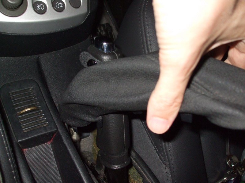

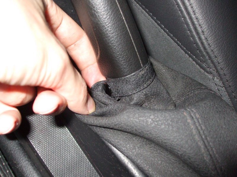

1) Alzare il freno a mano nella sua posizione più alta e sbottonare la sua cuffia, agendo sulla clip alla base dell'asta.

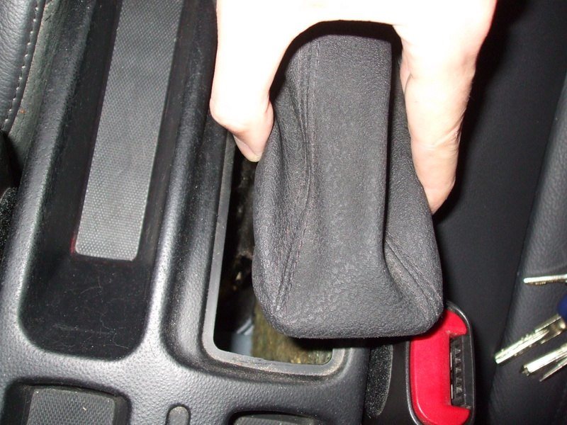

2) Togliere tutta la calotta della cuffia premendo ai lati della sua base in plastica e nel contempo alzandola. Quindi sfilarla lungo il manico e metterla da parte.

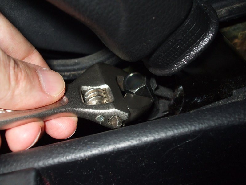

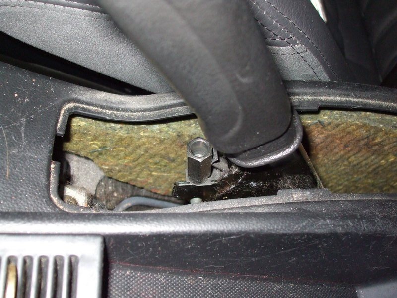

3) All'interno del vano si trova il dado che regola il tensionamento: è quello da 13 che si vede davanti alla leva, con dietro una molletta.
4) A questo punto girare il dado in senso antiorario per allentare la tensione o in senso orario per aumentarla. Una tensione ottimale consente una corsa di 3 / 4 scatti della leva.
