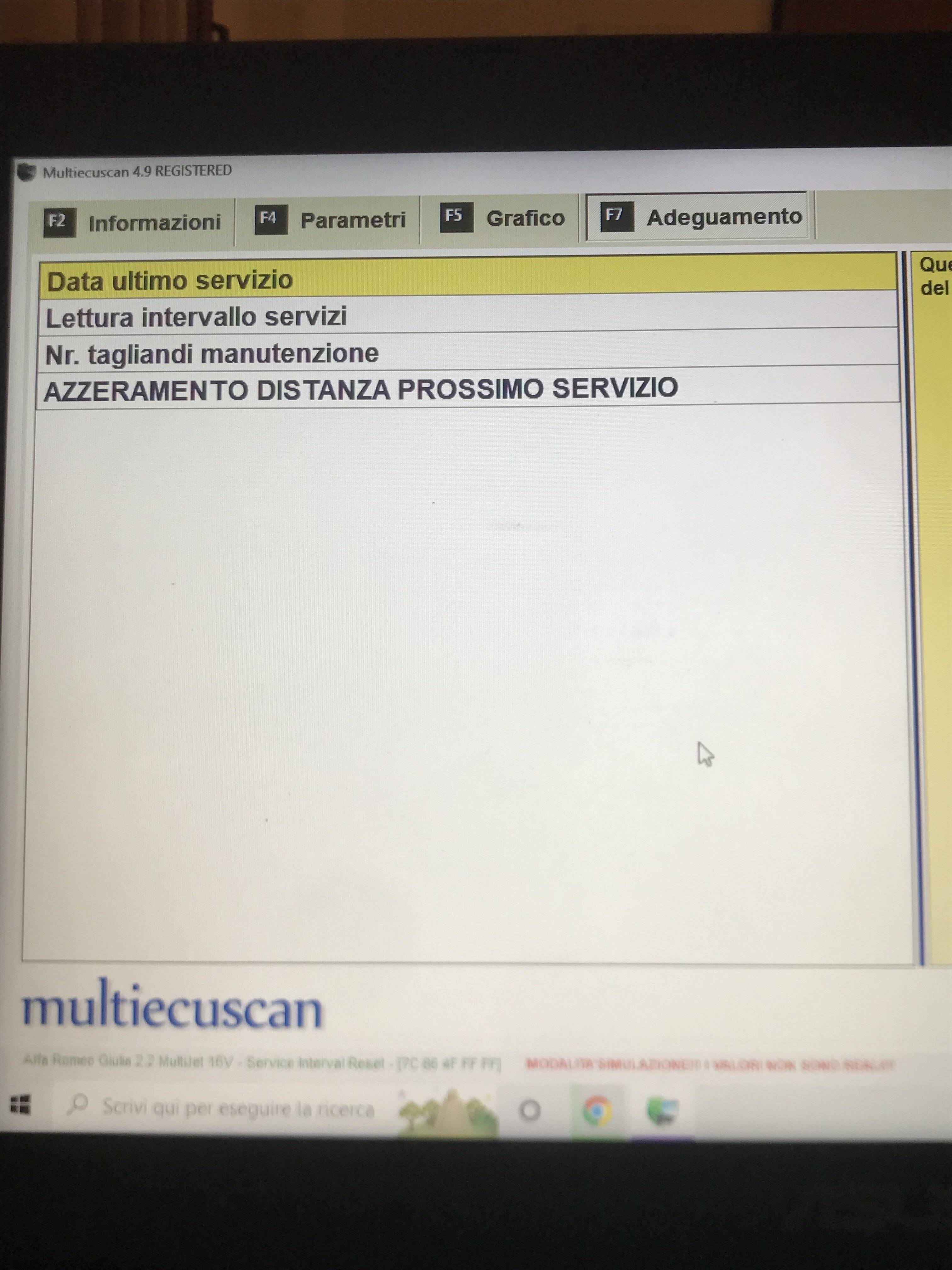

Ciao, sapete dirmi con precisione come modificare i parametri dopo cambio olio su Giulia 2.2?
Allego le varie voci dal MES

Ciao Frank, se non ricordo male in quella pagina l’unico che puoi azzerare è l’ultima voce AZZERAMENTO DISTANZA PROSSIMO SERVIZIO ed in automatico azzera tutti gli altri. Se così non dovesse essere prova manualmente tutte le voci, ad ogni modo non preoccuparti, non farai danni. Altra cosa importante, vai in CONTROLLO MOTORE e poi ADEGUAMENTO.. li devi dare confermare SOSTITUZIO OLIO…se hai il 2.2. Fammi sapere
