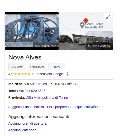

Si,allora sali a Ciriè da ALVES che ti fanno attacchi e barra su misura,ti vedono con l'alfa e fai il mio nome si mettono a ridere e dicono 'Eccone un altro',inoltre essendo esperti del settore ti daranno suggerimenti sui punti da rinforzare.
Purtroppo non mi viene semplicissimo muoverla in queste condizioni, non avendo un carrello.
Dici che magari avendone fatte altre, riuscirebbero a darmi una mano lo stesso "a distanza"? O per lo meno darmi un'idea di spesa così da valutare?
PS: nel caso, ti conoscono come Mauretto? :D
Prova a sentirli telefonicamente o meglio se ti viene comodo passa direttamente da loro,mi conoscono come Mauro Rampone.
