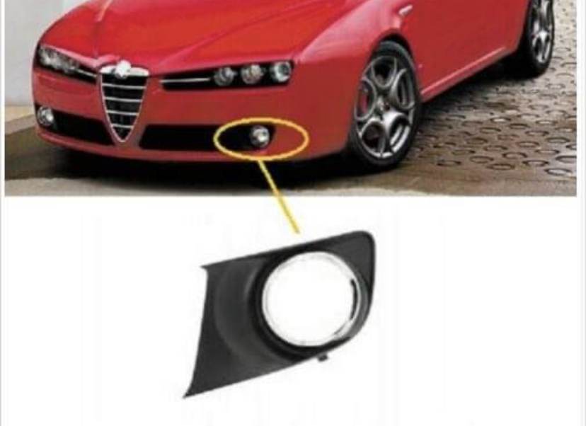

Ciao a tutti, sto sistemando la mia alfa brera 2.2 JTS che ho preso da poco e ci sono un paio di pezzi che dovrei sostituire, il primo è la mascherina del fendinebbia lato passeggero, lascio la foto qui sotto, qualcuno sa se per montarla devo necessariamente smontare il paraurti?

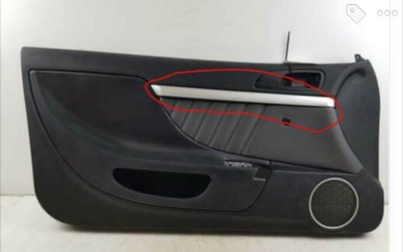

Il secondo pezzo è la modanatura interna porta lato guida che è piena di botte dovute probabilmente a qualche orologio, sapete indicarmi il codice del pezzo? lascio la foto anche di quest'ultimo

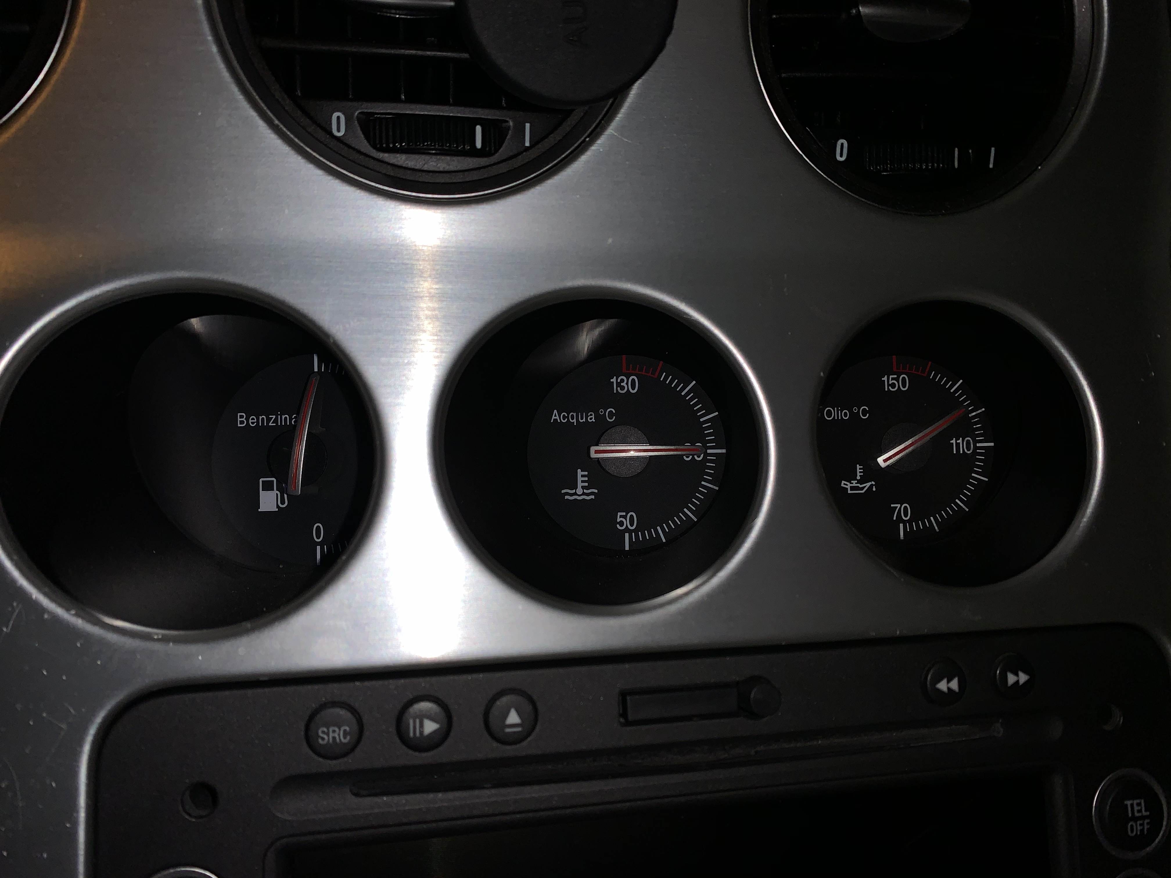

L'ultimo è il sensore della temperatura dell'olio che svalvola, mi ero messo d'accordo con un meccanico che ha dovuto chiudere quindi devo rimettermi alla ricerca, aveva detto che era un bulbo magnetico da sostituire, sapete nel caso se è una cosa sbrigativa e conviene farsela da se o questa è una cosa un po' più tecnica ed è meglio portarla da qualcuno di buono.

Allora, la mascherina del fendinebbia ha dei perni sui bordi si sganciano e si tira, fai attenzione a non romperli.
Per la modanatura del pannello portiera ce ne sono diverse a seconda dell'allestimento e per precisione dovresti fornirmi il codice telaio (puoi mandarmi anche un mesaggio privato).
Il sensore temperatura olio dovrebbe stare nella coppa, e bisogna smontarla, hai fatto una diagnosi?

ZAR9300005001366
Ho cercato questo problema e avevo trovato questo post, quello che succede e’ diverso la temperatura dell’olio la rileva, il problema e’ che va su fino a quasi l’indicatore rosso, senza mai raggiungerlo, l’olio e’ stato cambiato a luglio con quello suggerito da mamma alfa, l’ho portata a far la diagnosi e non hanno rilevato una temperatura d’olio che rispecchiasse il valore indicato dall’indicatore, non sapevo sinceramente la temperatura fosse letta in 2 modi differenti tra centralina e l’indicatore, perciò diciamo ho scartato il problema che mi hai linkato.
Posso solo dirti che in condizioni stradali "normali" non è facile arrivare in zona rossa con la temperatura, magari in pista "forse" ci arrivi.
Per quanto ne sò non ci sono diversi sistemi di misurazione, forse non ho ben compreso ciò che hai scritto....

ciao Maurizio provo a spiegarti cosa succede, la temperatura dell’olio sale fino a metà tranquillamente e nei tratti di tangenziale e lunghe percorrenze la temperatura rimane stabile, invece appena incontro traffico o faccio la città anche solo stando fermo con frizione abbassata inizia ad alzarsi la temperatura, quasi a caso ti direi, il meccanico mi disse che da diagnosi la temperatura dell’olio era ok, non saprei nemmeno io se ci sono diversi sistemi per misurarla, a breve la porto da un nuovo meccanico e vediamo che dice, inizia a sorgermi il dubbio anche su che olio ci abbia messo dentro però il comportamento e’ proprio strano
appena incontro traffico o faccio la città anche solo stando fermo con frizione abbassata inizia ad alzarsi la temperatura, quasi a caso ti direi,strano
Da fermo, mancando il flusso di raffreddamento dell'aria, oscillerà all'incirca con gli stessi valori di quelli del liquido di raffreddamento.

Domani mattina guardo in che condizioni e’ il liquido e nel caso lo porto a sostituire, non ci avevo pensato, ho guardato giusto il livello e il colore all’acquisto
