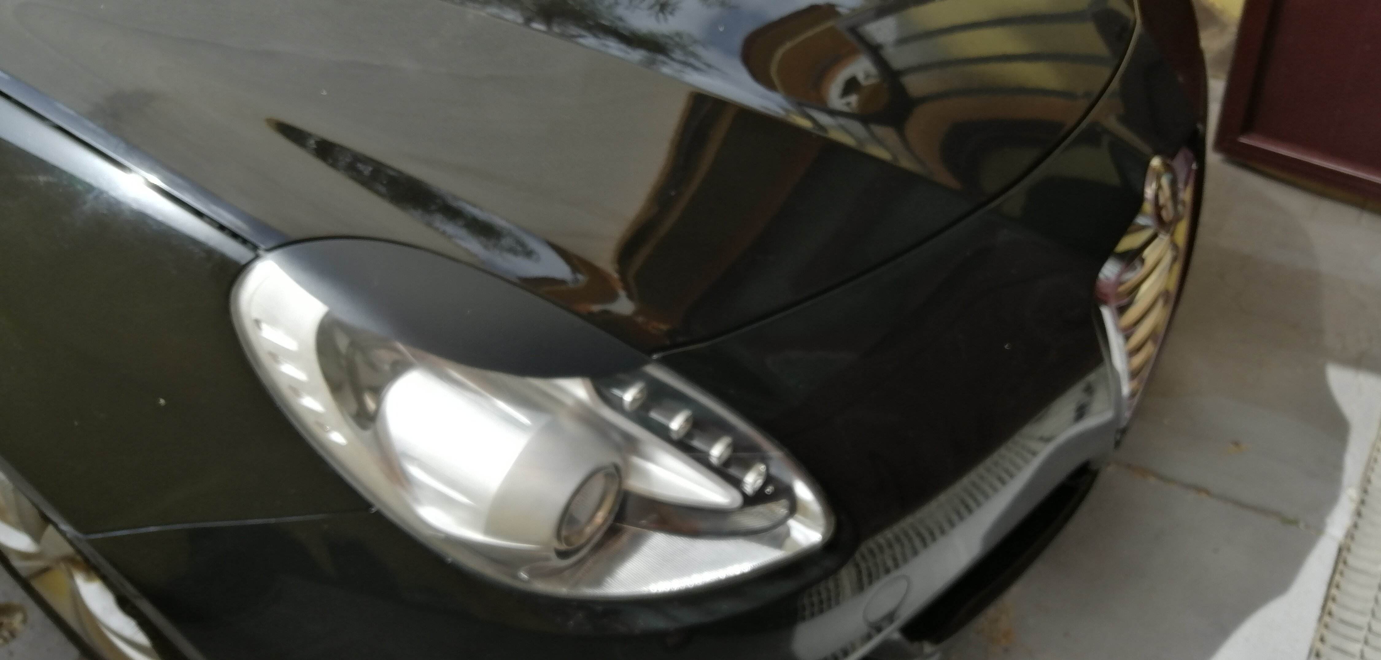

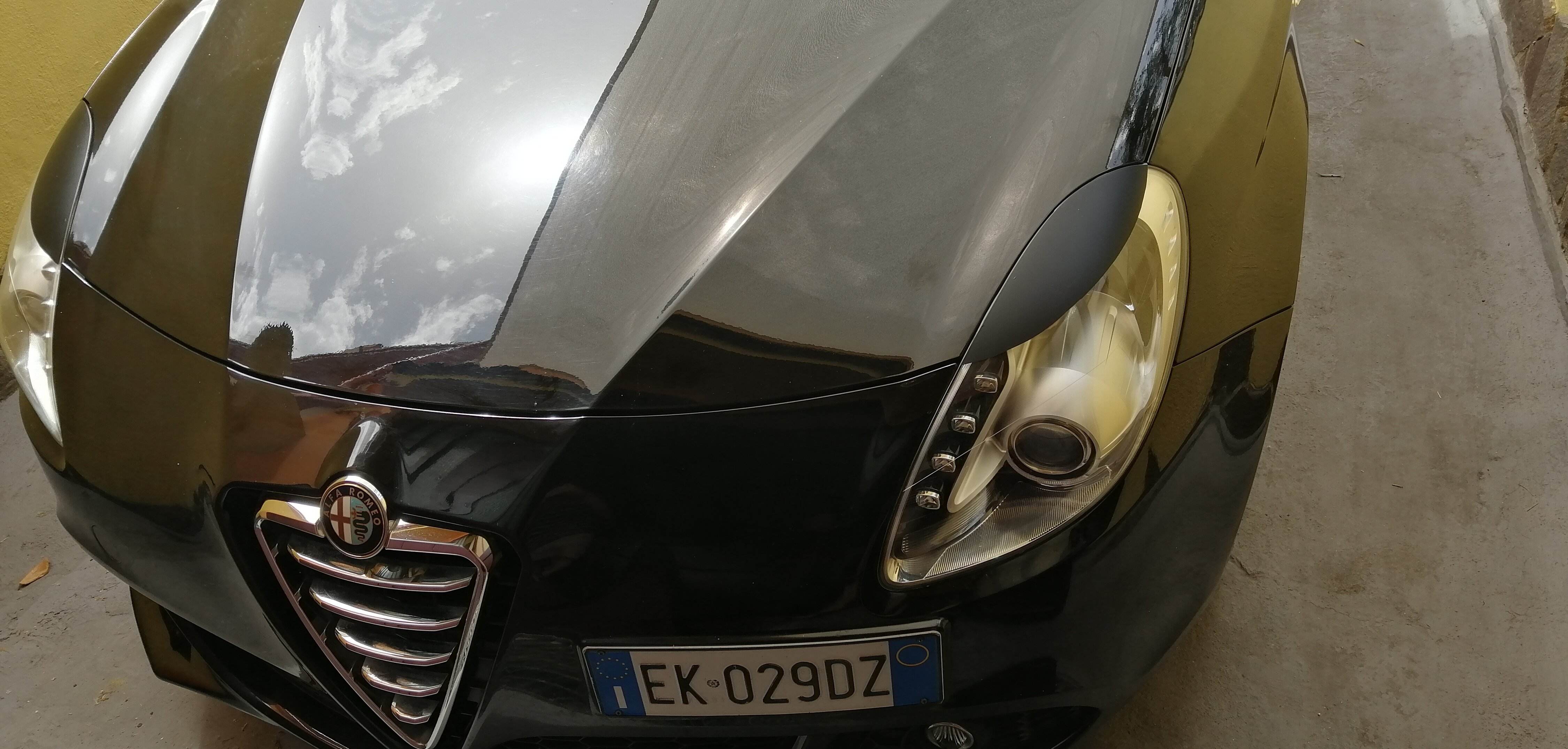

Salve anch'io ho usato il tuuto per riportare quasi a nuovo i fari della Giulietta.. Ma dove ho applicato le palpebre fatte da me erano troppo rovinati. Me li ha graffiato il carrozziere a cui gli avevo affidato per lucidarla...
