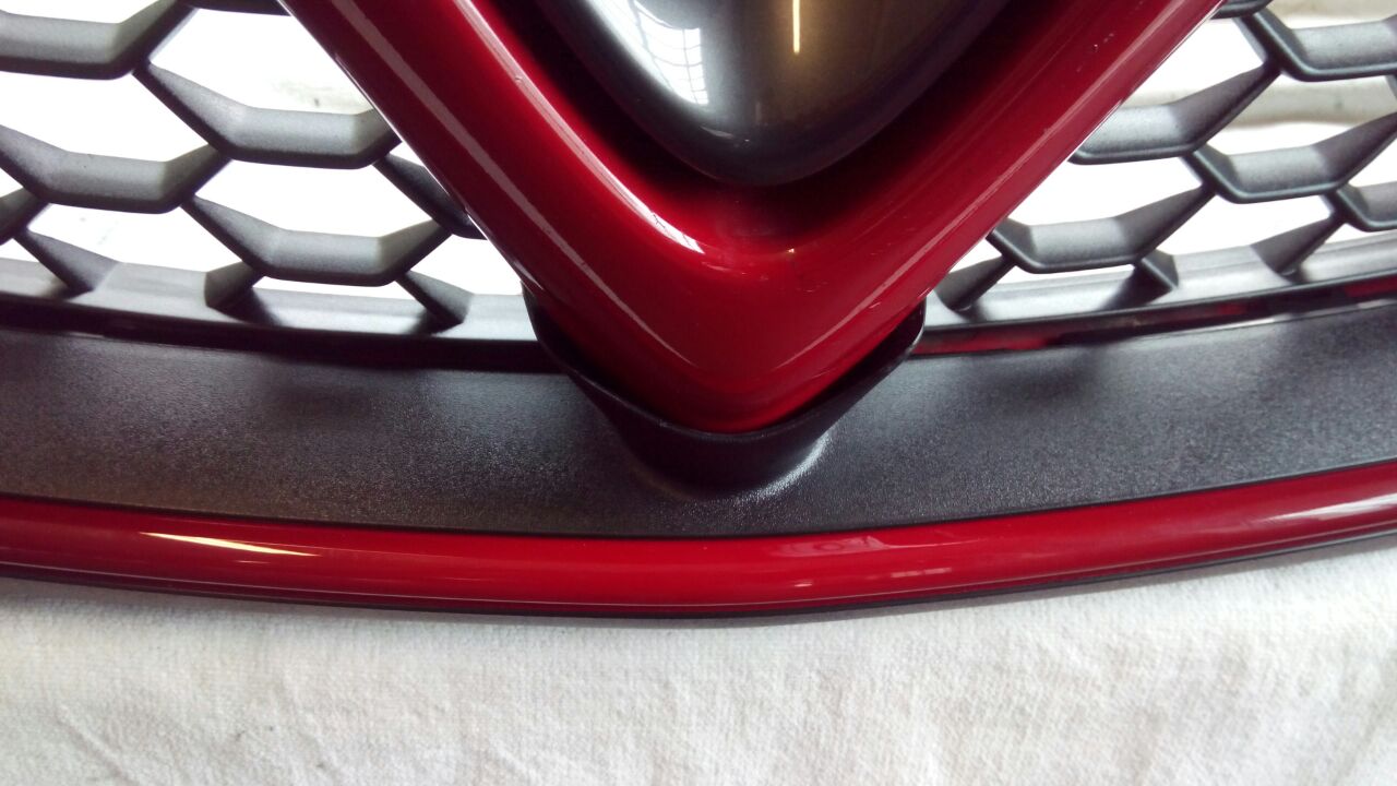

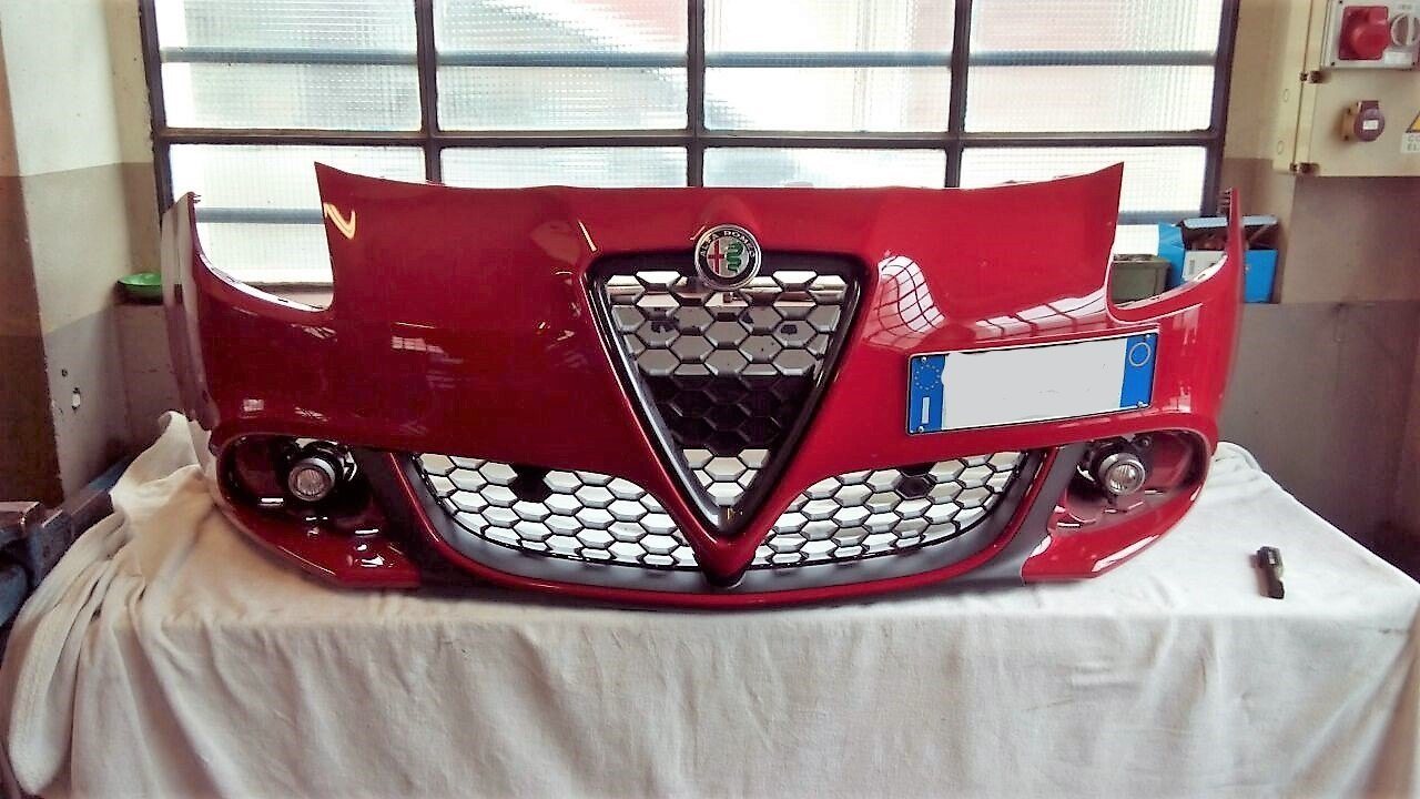

Ci sto mettendo di più del dovuto perchè il lavoro di adattamento del paraurti NON E' BANALE .. sicuramente non a portata di tutti !
Io lo sto facendo fare a dei professionisti e giustamente secondo loro viene viene una ***** senza riprofilare le plastiche come si deve. In ogni caso ormai ero partito pertanto mi accontento della soluzione di taglio di tutti i bordi e ganci del dam, zona fendinebbia compresi ( se no i bordi rimangono sopra le griglie dei fendi ) , poi andrò a wrappare tutti i bordi dove rimarrebbe a vista il paraurti sottostante. Rimane poi la zona naso leggermente staccata. Per carita' il tutto ci sta se visto da lontano o da chi non sa come dovrebbe essere in realtà.. ma se ti avvicini un attimo capisci che c'è qualcosa non torna. Pertanto chi avesse intenzione di farlo occhio che il risultato non sarà MAI come l'originale a meno che siate disposti a spendere un bel po', e in tal caso forse costa meno cambiare il paraurti. Detto questo vi lascio una piccola anteprima:
Stai confermando quello che andiamo dicendo da un anno, comunque grazie della tua testimonianza, sarà utile a chi volesse cimentarsi nell'impresa.

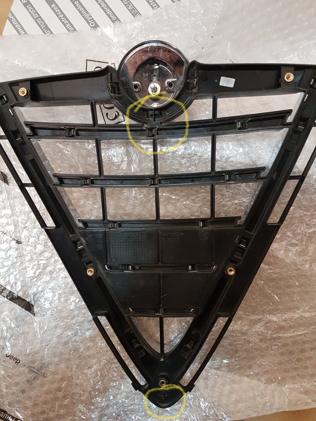

2cric, 2 cavalletti e la mano di una persona (che ti aiuti più che altro ad allinearlo alla fine) .. È abbastanza semplice, e nn rompi nulla cn un minimo di attenzione.. ti servirà un trapano per allargare (punta da 5 mi pare) 2 forellini sul paraurti..
Ciao, perché vanno allargati 2 fori? Per fissare il nuovo scudo? Non è pienamente compatibile?
Quelli evidenziati sono due "perni in plastica" che vanno dentro due fori del paraurti.. in quella vecchia (in foto) sn più sottili, tutto qua.. ;)
