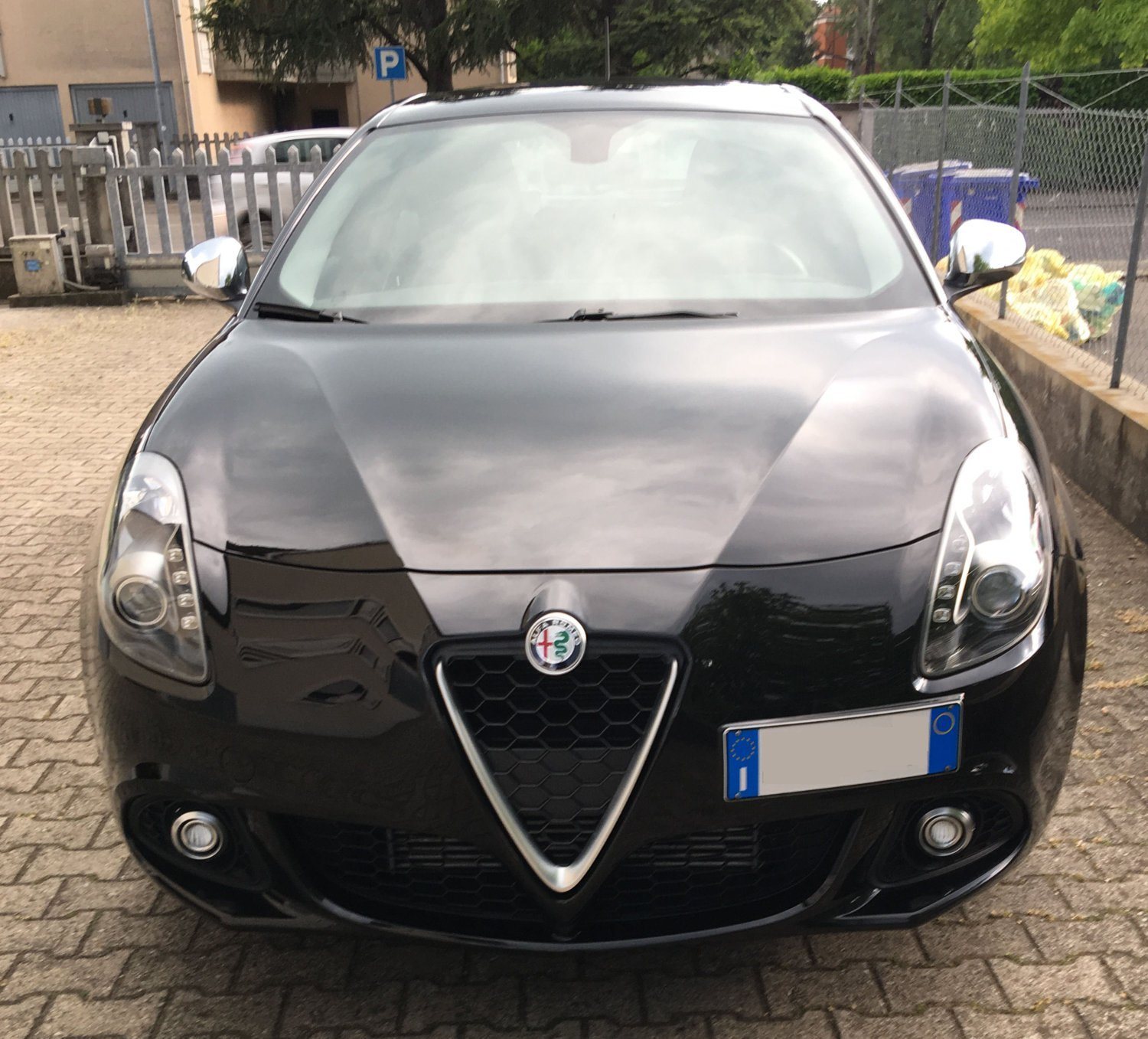

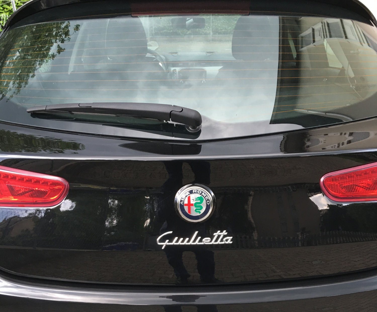

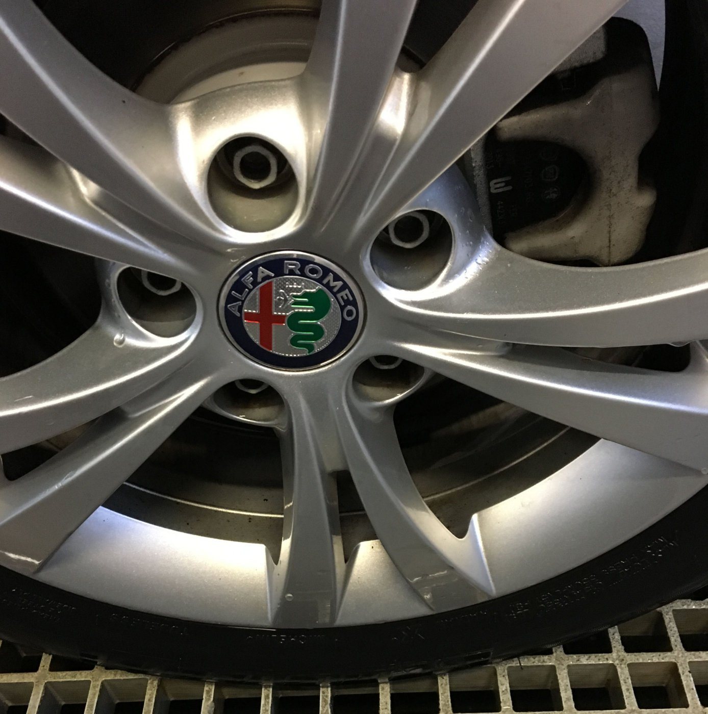

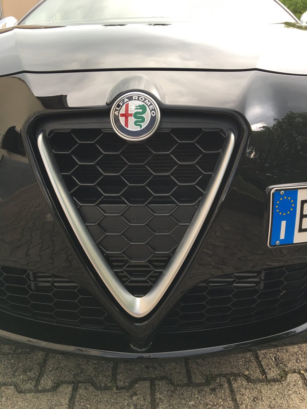

Ciao a tutti,
anche io ho dato una rinfrescata alla mia Giulietta my2014.
Inizialmente ero un pò dubbioso sulla nuova mascherina e volevo cambiare solo i loghi mettendo lo scudo my2014 con listelli bruniti.
Quando ho visto dal vivo il nuovo scudo, ho cambiato idea.
Ho tenuto le griglie laterali originali (secondo me si adattano perfettamente e trovo più bella la trama più allargata) e la scritta posteriore, che con il nuovo logo argentato si abbina perfettamente ed è un particolare che non cambierei mai.
Grazie a tutti per i consigli.
