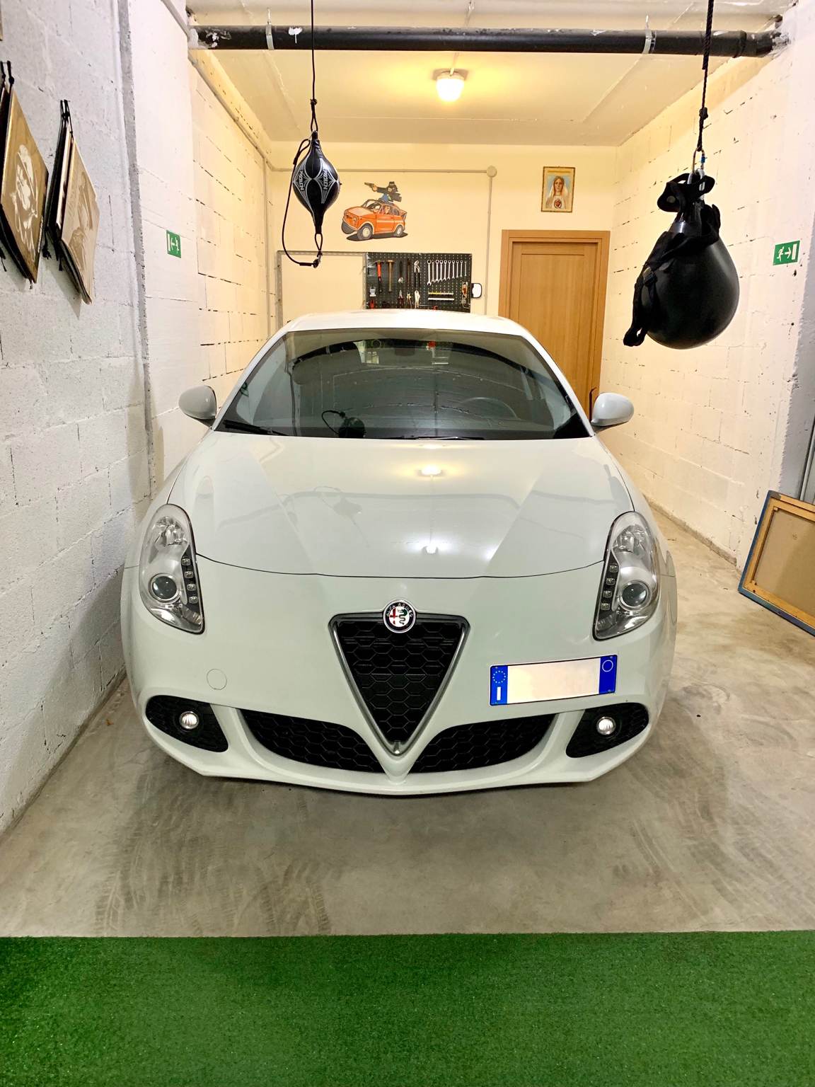

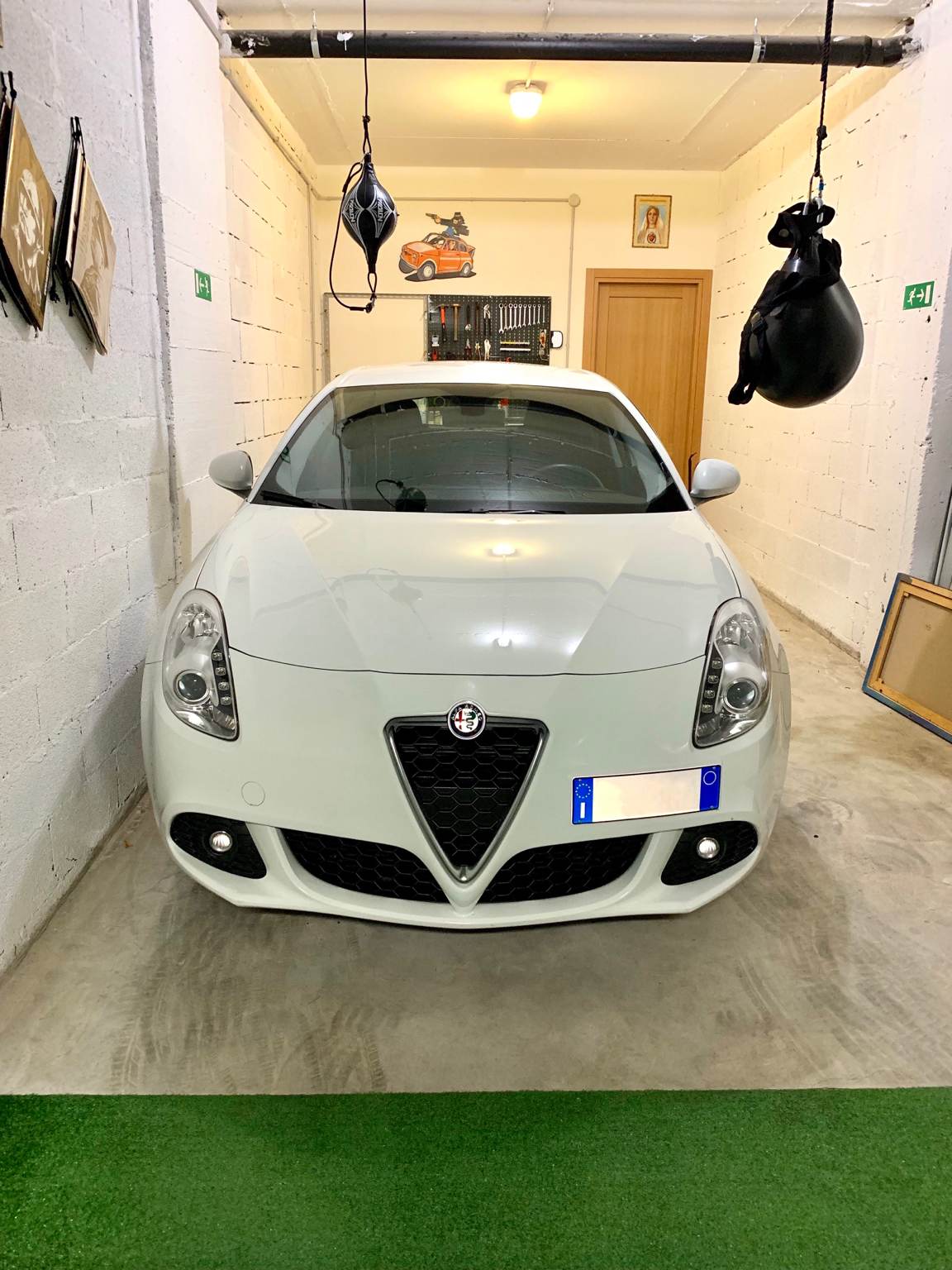

Appena montato lo scudo e le griglie my16 su giulietta del 2012.
Avevo letto delle piccole modifiche da fare alla griglia per adattarla, ma per metterla sul mio paraurti ho dovuto adattare 3 buchi allargandoli col dremel, premetto che avevo gli attrezzi adatti per farlo e non è stato poi così facile.
Inoltre le griglie pur essendo originali, non hanno proprio la stessa misura delle precedenti ma sono leggermente più schiacciate e rimane 1mm di spessore vuoto fra la griglia e la parte bassa del paraurti. (Dopo posterò una foto per far vedere bene)
Sono stra soddisfatto dell’effetto, ho cambiato anche tutti i loghi, calcolando che ha 27k km quasi quasi la ritargo [emoji16]
Visualizza allegato 193196

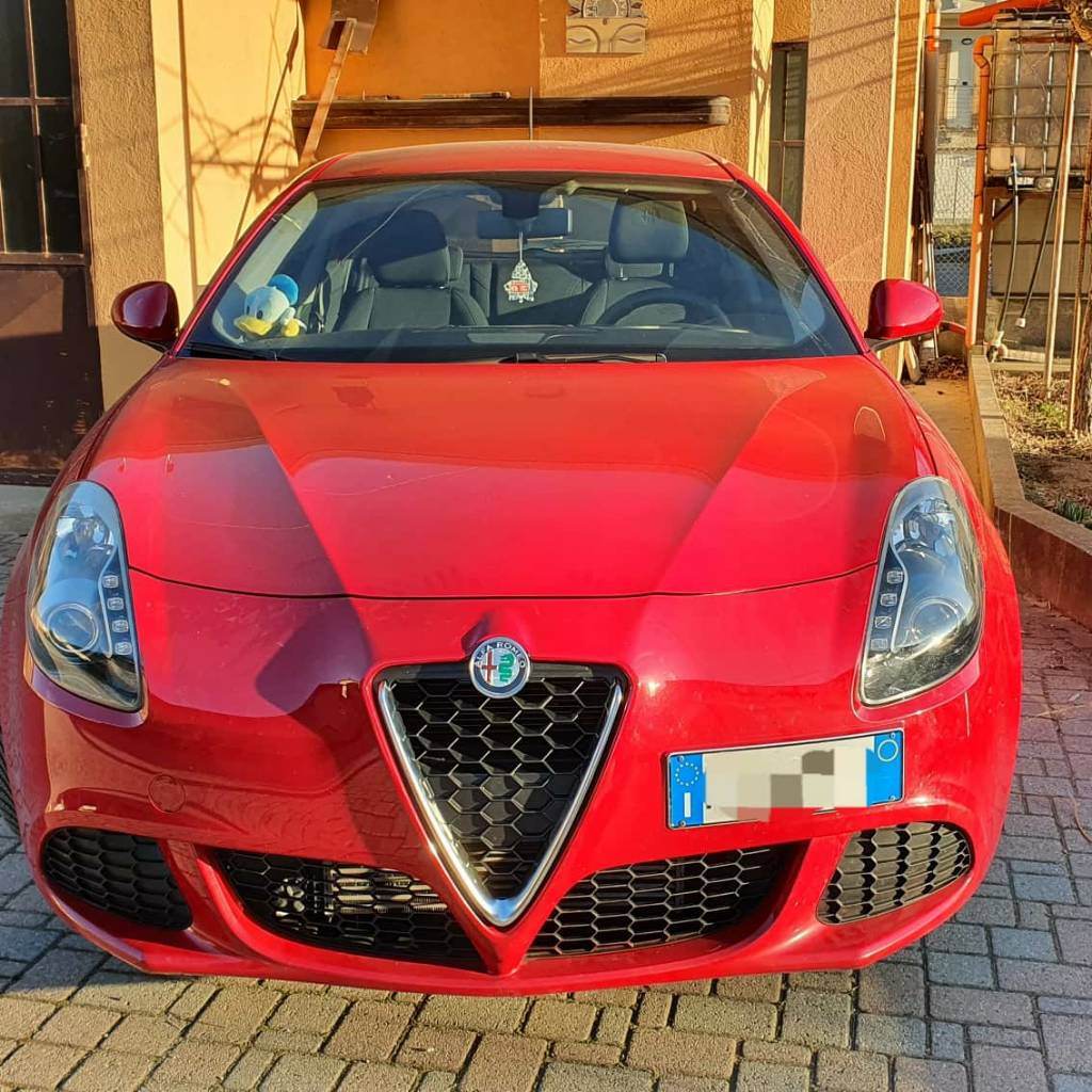

Se fai il lavoro potresti postare poi delle foto? Vorrei cimentarmi anch'io a breve.. Senza impegno chiaramente.. Grazie, ciao.
#1,656
Ci ho messo un po' ma alla fine ho fatto il lavoro, con una 70ina d'euro, ovviamente fatto tutto in casa. Conta che l'ho fatto da solo e non ho mai smontato un paraurti in vita mia
