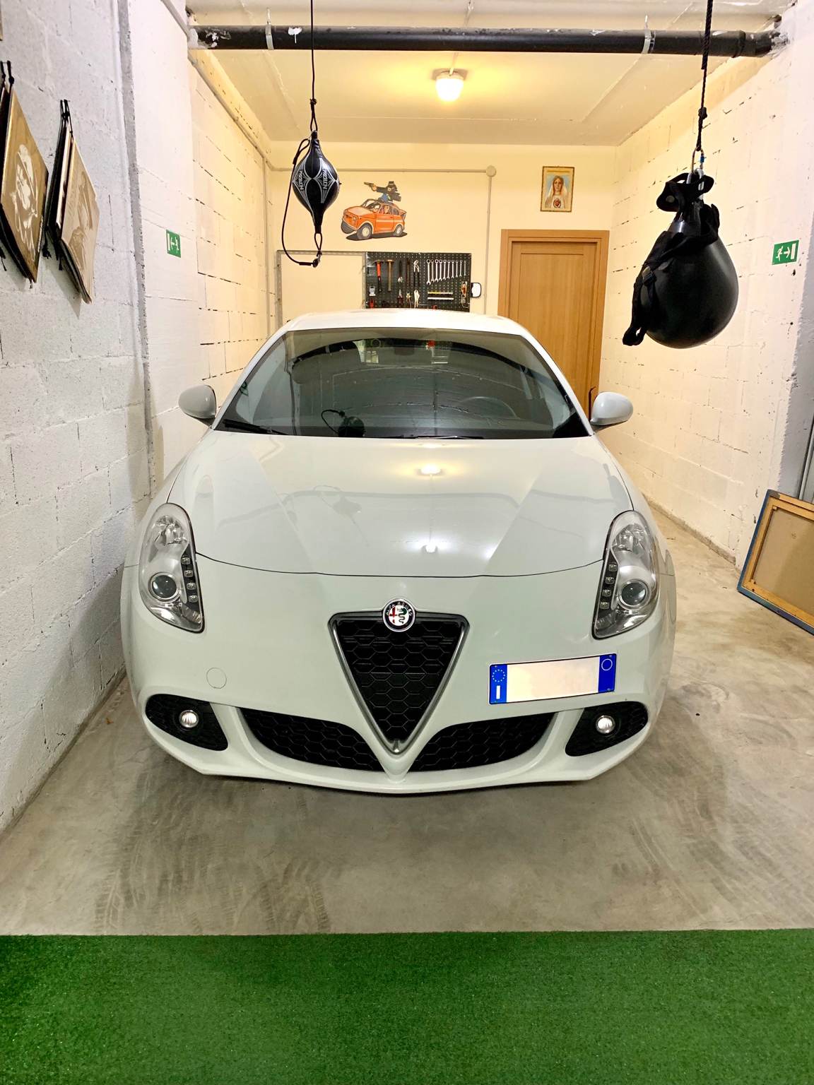

Appena montato lo scudo e le griglie my16 su giulietta del 2012.
Avevo letto delle piccole modifiche da fare alla griglia per adattarla, ma per metterla sul mio paraurti ho dovuto adattare 3 buchi allargandoli col dremel, premetto che avevo gli attrezzi adatti per farlo e non è stato poi così facile.
Inoltre le griglie pur essendo originali, non hanno proprio la stessa misura delle precedenti ma sono leggermente più schiacciate e rimane 1mm di spessore vuoto fra la griglia e la parte bassa del paraurti. (Dopo posterò una foto per far vedere bene)
Sono stra soddisfatto dell’effetto, ho cambiato anche tutti i loghi, calcolando che ha 27k km quasi quasi la ritargo [emoji16]
