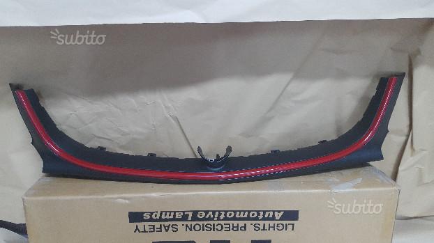

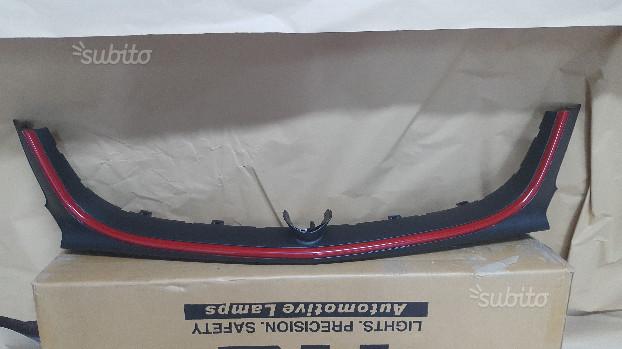

@polinesiano grazie mille per la risposta celere, quindi se acquisto questo mi dai conferma che è tutto compatibile e predisposto per l'aggancio ?
Visualizza allegato 128584
Scusa però si vede anche dalla foto che il DAM ha gli appositi attacchi, cosa che il tuo penso non abbia.
Il vecchio invece non aveva alcun aggancio pre-esistente e montava su tutti.
Devi quindi necessariamente cambiare il paraurti con uno tipo Veloce che ha l'apposita scanalatura.
Reazioni: Crispaga.ARMG
#943
Se ho letto bene nelle precedenti discussioni, il dam col profilo rosso della veloce si può montare, ma non è perfettamente plug&play, rimane sollevato leggermente se montato sul "vecchio" paraurti
#944
La mia è Comunque una my 2016 quindi penso che gli attacchi siano uguali

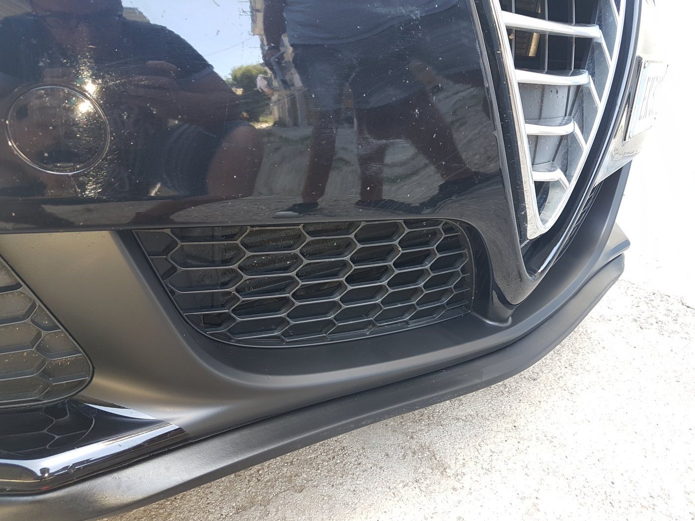

Salve ho messo anche io da poco ezlip e vi dirò che è un ottimo prodotto...inoltre ho verniciato il paraurti stile modello 2016 e a me piace tanto...ora sto cercando una striscia rossa ma non ne trovo mi mandate qualche link?
    257.7 KB · Visualizzazioni: 725
Reazioni: rangemarco
#948
Bella la verniciatura l'effetto è proprio come se fosse stato messo quello in plastica!
