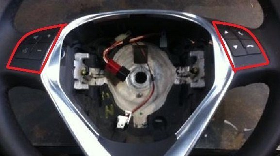

proprio ieri ho acquistato il volante della My 2014.
Ho solo una domanda alla quale sicuramente saprete darmi risposta.
Dato che io ho una progression senza comandi al volante, mentre quello che ho acquistato ha i comandi 4+4, vorrei smontare i comandi e mettere le placchette di plastica completamente chiuse.
Dove le posso trovare? Su eper sembra non esistano come ricambi singoli.
Allego una foto per farmi capire meglio:
Visualizza allegato 109339
Grazie

Per quel modello di volante My 2014 non esistono, in quanto quello viene montato solo sulla Distinctive che ha appunto di serie i comandi al volante.
Mi chiedevo però se è possibile usare le placchette chiuse di altri modelli della casa, come ad esempio quelle che monta la Grande Punto 2008-2010.
Chiaramente non so le misure...
