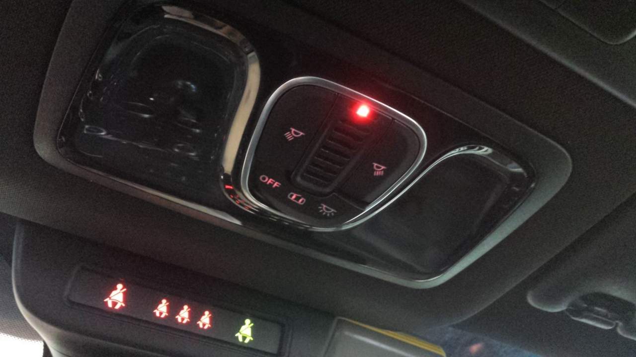

Esatto, basta sdoppiare il filo marrone.
E' fattibile ma strada sbagliata non così elementare.di preciso non ricordo i colori però teoricamente i tre cavi genericamente ad una plafoniera sono
1 - 12v fissi che poi sta all interruttore della plafoniera dare l on l off o neutro(quest ultimo intendiamo come accensione solo mediante apertura porte)
2 - 12v comandati dall apertura porte
3 - negativo
presumo marrone intendi i 12v fissi
