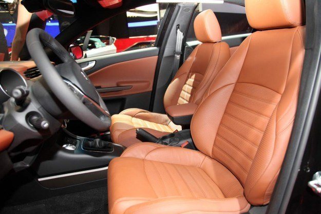

ritornando nella discussione, ma i sedili della nuova my14 hanno la stessa struttura dei my10? Sto pensando a rifare i sedili con tappezzierie nuove in pelle o chiara o nera della nuova giuly
#2,887
Di sicuro lo schienale ha una forma diversa. La seduta è diversa da quella dei sedili non in pelle della my10
#2,888
La struttura è assolutamente IDENTICA.
Il nostro amico chiede della struttura. E' palese che il resto è diverso.
Cambiano spugne e rivestimenti.
Ho fatto lo swap con un telaio MY14.
#2,889
Ha chiesto se era possibile rifare i rivestimenti. I rivestimenti nuovi non montano dove montavano quelli vecchi.
