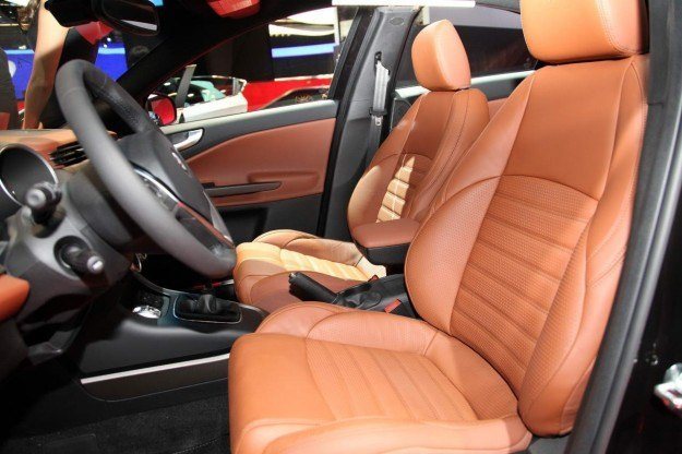

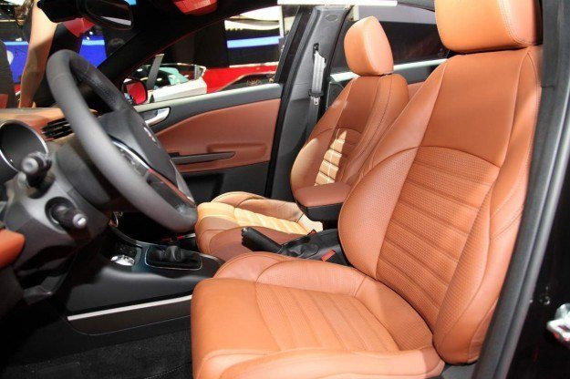

ritornando nella discussione, ma i sedili della nuova my14 hanno la stessa struttura dei my10? Sto pensando a rifare i sedili con tappezzierie nuove in pelle o chiara o nera della nuova giuly
Visualizza allegato 116641
