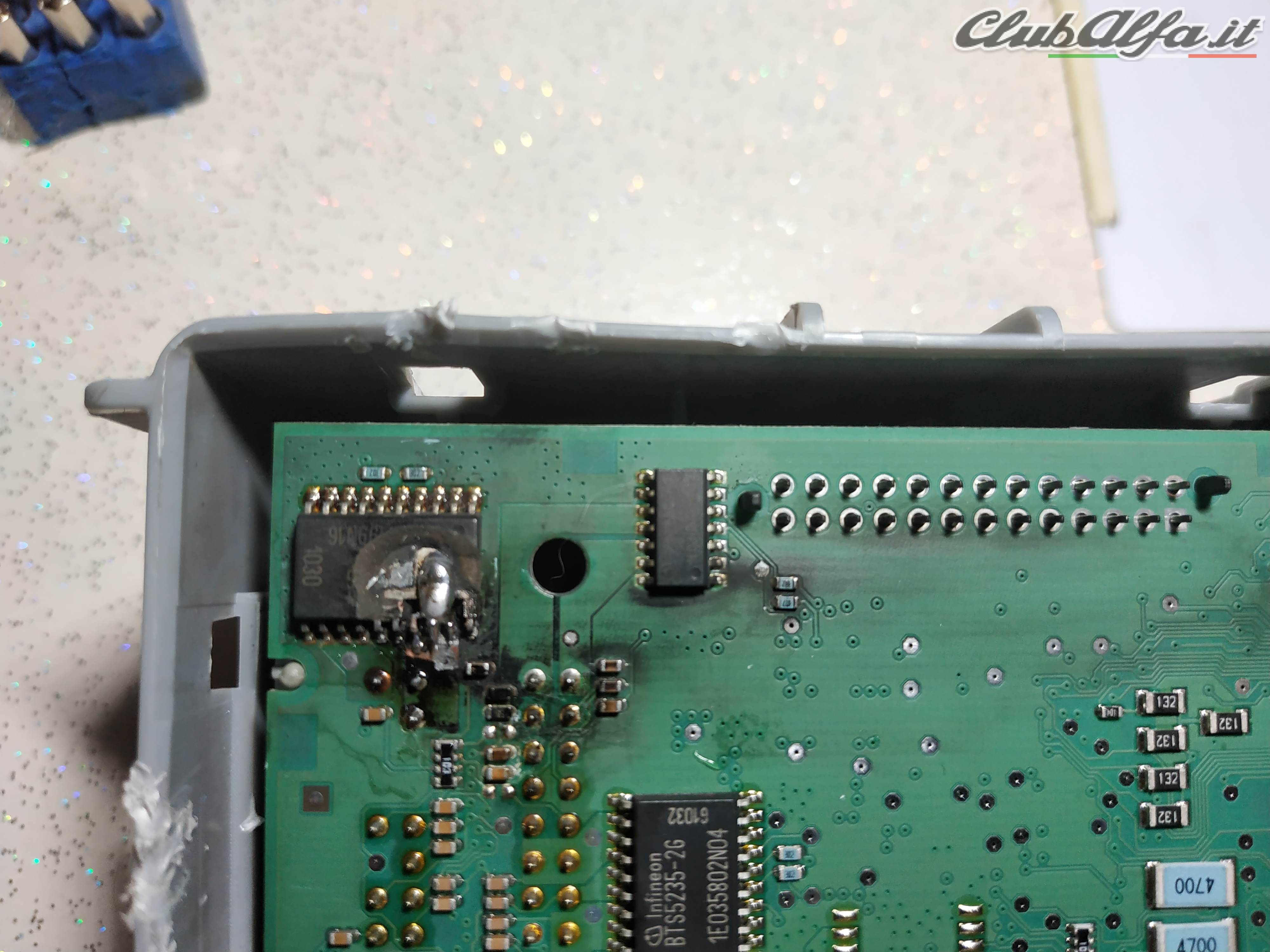

Giusto per chi fosse curioso, questo in foto e il dannato rele o mosfet o profet saltato che controllava le T20 delle lampade posizione/diurne
Se notate un ponte di stagno e perché tramite lo schema della casa madre volevo cercare di salvare il componente ma tutto vano.
Purtroppo con la sostituzione con un componente originale della infineon (manco facile da trovare) non sono riuscito a risolvere nulla
