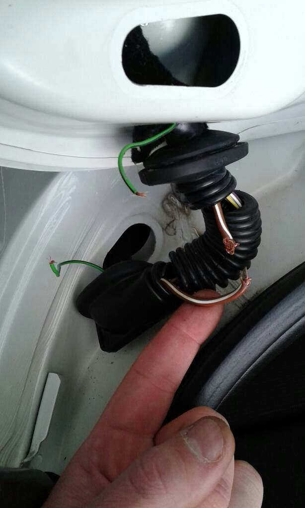

Per il led terzo stop che rimane acceso + il difetto del tergilunotto la causa é il cablaggio usurato del portellone del baule con le guaine dei cavi lacerate che fanno fare contatto ai conduttori di rame tra loro provocando tutti questi malfunzionamenti.

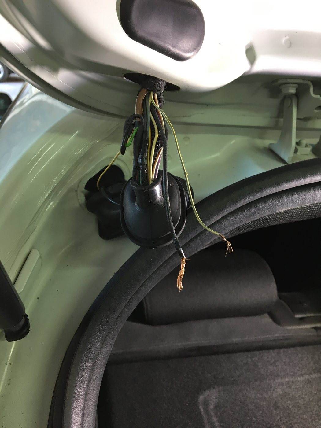

Luci di Posizione e Luci Stop KO - Cavi Baule Tranciati - Tergilunotto che si ferma dove vuole
Controllato già sembrano ok

Infatti ho controllato anche i manicotti di gomma come in foto e sono ok nessun cavo tranciato ma qui si tratta di segnale positivo continuo nel senso che se spengo la macchina si dovrebbe spegnere anche il contatto luci stop.. Ma qui rimane acceso solo la barra led dello spoiler mentre i due stop laterali restano spenti tutto ciò con chiave estratta dal quadro..
è sicuramente un'anomalia relativa a qualche cablaggio che fa contatto a massa...
Poi essendo che la tua Giulietta è l'annata iniziale 2010 quelle del calvario fino al 2014... Ho pensato che potesse dipendere dal fascio di cavi difettoso...
Prima di ipotizzare centraline teleruttori in tilt a causa di infiltrazioni d'acqua come sulle fiat tipo anni 90
