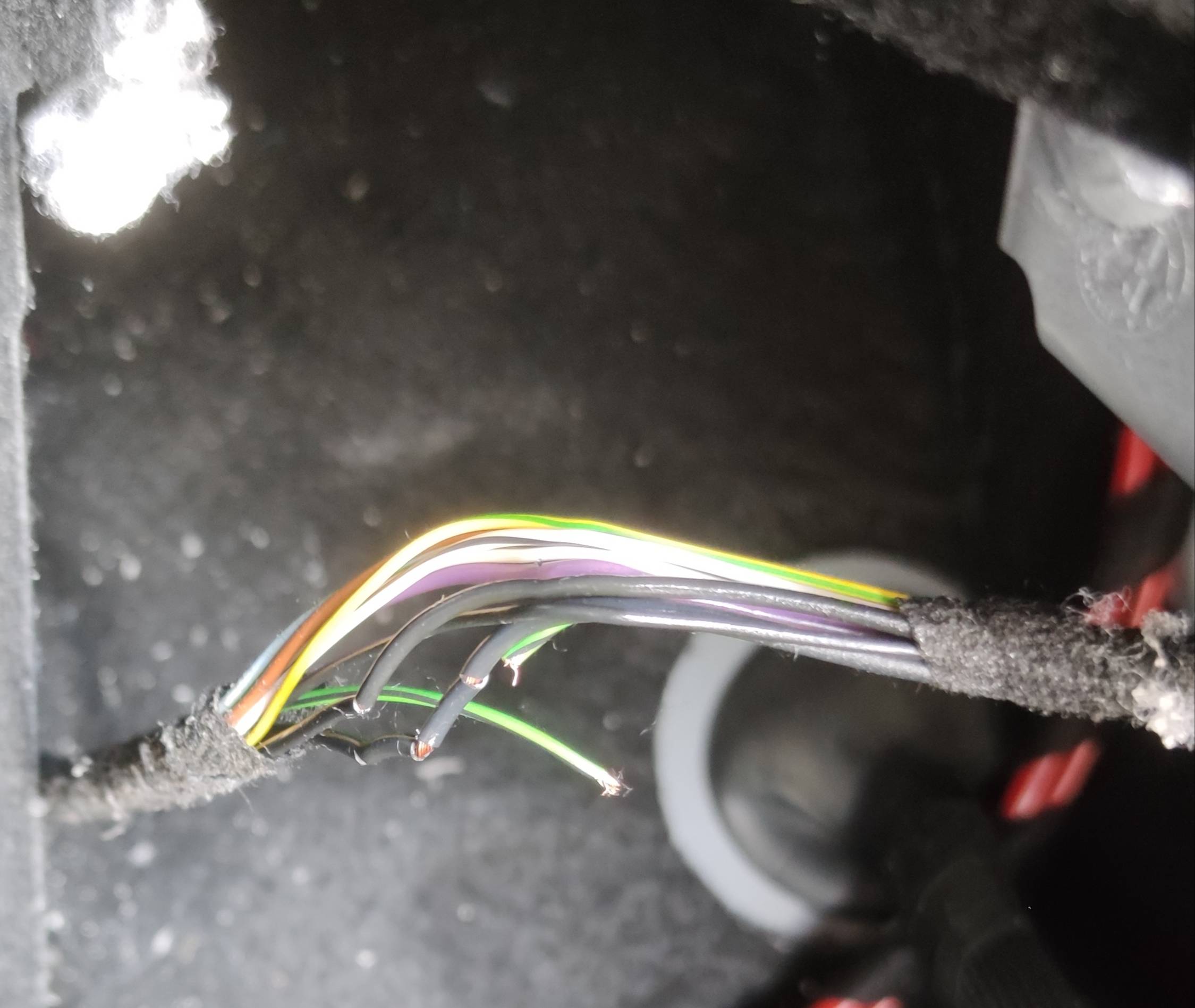

Retronebbia sx non funzionante
Vi posto la foto di come erano messi i cavi: filo verde-nero (posizione/stop) spezzato e fili neri (negativi) con guaina rovinata, ho saldato il filo verde-nero (data la posizione scomoda la saldatura non è venuta benissimo) e nastrato i neri, poi ho messo una fascetta fissandoli alla mezzaluna senza stringerla molto. Non so quanto durerà perché in quel punto fa sempre la curva quando si chiude il bagagliaio...sperem!
Visualizza allegato 234424

Io penso che i test li fanno prima di essere montati, quindi tutto funziona. È il dopo che a furia di aprire e chiudere il portellone, si tranciano i fili con le fascette. Pure a me era capitato con la retromarcia, e fortunatamente è si è rotto solo un filo.

I test di usura vanno fatti in laboratorio e in campo.... Si capisce che ciò che hanno deliberato non corrisponde all'effettivo assemblaggio.... Detto ciò i cavetti sono davvero esili e duri tipo 30 anni fa.... Si doveva trovare altra soluzione o un cinematismo dei cavi diverso e con guide..... Hanno risparmiato.... Stop.... Creando un difetto non solo fastidioso e pericoloso perché può spegnersi anche stop o altro..... Ma parecchio lesivo in termini di immagine.... Sono questi i difetti che offuscano Alfa Romeo .... E se li porta dietro da anni .... Come la maniglia che si spacca e lo stesso cablaggio bagagliaio che si interrompe su Giulietta... Sono tutti motivi di scherno anche dopo anni e anni e tuttora se ti parlano di Giulietta tirano fuori ste cacate e Giulia aveva già lo schermo che si crepa
Giorno.... Cavetto spezzato come da prassi... A mio avviso inconcepibile per un'auto del genere ...passa il tempo ma sempre le stesse cacate.... Lo so c'è di peggio ma appunto perché difetti banali ti vengono ancora più i nervi su come vengono progettati.... Che poi sembra che scorrano liberi i cavi e a prima vista non sbattono da nessuna parte ...l'unica cosa sono talmente sottili i cavetti che si spezzano solo a guardarli.... Farli più spessi o mettere una protezione dura a guaina era troppo facile ... E ha poco più di 4 anni l'auto non 10....🤦

Non ricordo sinceramente tanto lo vedi ..... Che luce non ti funziona? A me non andava il fendinebbia sx .... Mi pare era tranciato un cavo arancione.... La tua di che periodo è? Comunque assurdo che si devono perdere su cose che sembrano stupide ma sono gravi su un'auto di questo livello.... Perché alle straniere non accade mai e Alfa si porta dietro lo stesso difetto delle Giulietta che si tranciava il cavetto nel portellone? Mah.... Sono troppo piccoli di sezione ... Appena sono un po' tirati nel montaggio si tranciano

Giulia anno 2017, ieri sera mi sono accorto che il retronebbia sx non funziona. Ho provato a metterlo sul connettore di destra e funziona. Ora ho smontato il rivestimento del bagagliaio lato sx e ho visto una matassa di fili. Domani con calma cercherò di individuarlo. Da ex proprietario di Giulietta mi era successa la stessa cosa sui led posteriori di sx. Grazie
