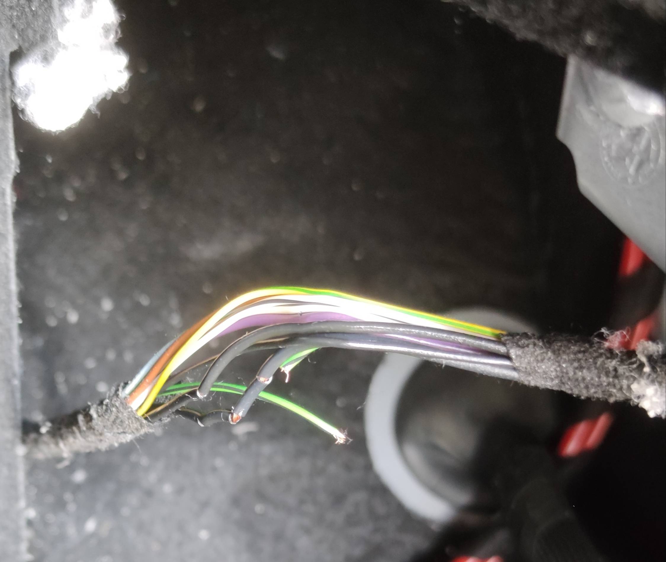

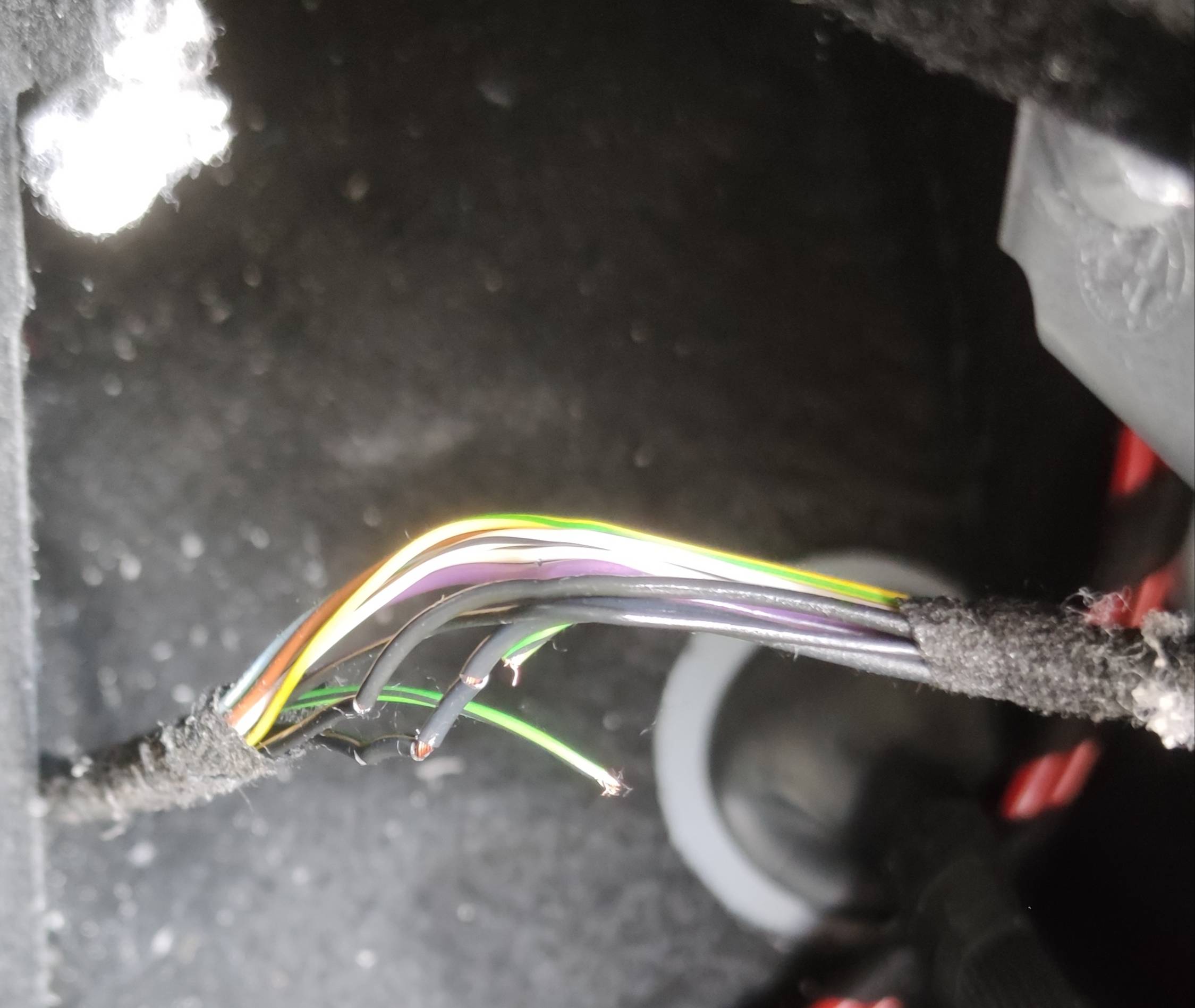

Ciao, a me ha smesso di funzionare tutto il fanale di destra sul portellone tanto che pensavo fosse andato il fanale stesso poi con il tester ho visto che non arrivava corrente (funziona solo il retronebbia)ho smontato tutto, a proposito, voi siete riusciti a sfilare totalmente la copertura in plastica sulla semiluna? Io no. Seguendo il fascio d cavi ho visto che quella maledetta fascetta al termine della semiluna ha consumato il nastro adesivo e i cavi sotto, stasera se riesco la taglio e vedo com'è la situazione...certo che rompe un po' su un'auto così! D'altra parte capita pure su altre auto di un certo livello (ad un amico che fa l'elettrauto in bmw gliene sono capitate a bizzeffe) anche se non è proprio mal comune mezzo gaudio dato che probabilmente è un difetto conosciuto e non facciano niente per ovviare
Vi posto la foto di come erano messi i cavi: filo verde-nero (posizione/stop) spezzato e fili neri (negativi) con guaina rovinata, ho saldato il filo verde-nero (data la posizione scomoda la saldatura non è venuta benissimo) e nastrato i neri, poi ho messo una fascetta fissandoli alla mezzaluna senza stringerla molto. Non so quanto durerà perché in quel punto fa sempre la curva quando si chiude il bagagliaio...sperem!
Visualizza allegato 234424
E' un classico.
Purtroppo fare la giunzione dove hanno ceduto non è il massimo.... ma riduce i tempi di riparazione.
