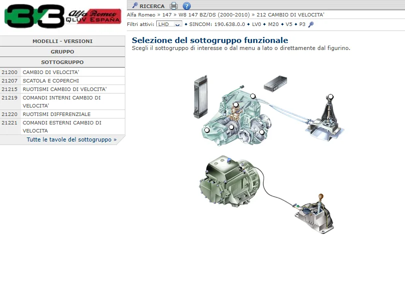

la Gta ha problemi al cambio da qualche tempo, 1°/2°/3°con problemi di innesto, soprattutto a freddo.
La 1° cosa che ho fatto è stata la sostituzione dell'olio (bardahl) con aggiunta di antiattrito (bardahl), ma non ha portato miglioramenti.
Dopo circa 15/20 min di utilizzo, la situazione migliora, ma non è il cambio di una volta.. la 2° e la 3° hanno sempre un innesto contrastato.
Qualcuno ha i codici ricambio dei sincronizzatori?
I pezzi del c530 vanno bene?
Sono riuscito ad entrare in possesso di un cambio usato, provenienza 147 1.9 jtd, che dovrebbe quindi essere un c630.
Se riuscissi però a trovare dei sincro nuovi.. preferirei.
So che non è un'impresa facile, ma vorrei provarci lo stesso, magari qualche fondo di magazzino.. ho già contattato qualche ricambista in giro per l'italia, in molti chiedono i codici ricambio, che non ho..
Ho provato a collegarmi all'eper fiat, ma non riesco ad orientarmi con i vari pezzi e relativi codici..

cambi revisionati in giro per rettifiche non ne ho trovati
tutti quelli che ho contattato al momento mi hanno risposto 'esaurito'
a livello di ricambi pare che si trovi solo qualcosa per 1° e 2°, a me servirebbe anche il sincro della 3°... se qualcuno ha info utili e/o il codice ricambio batta un colpo!
