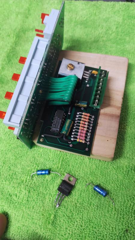

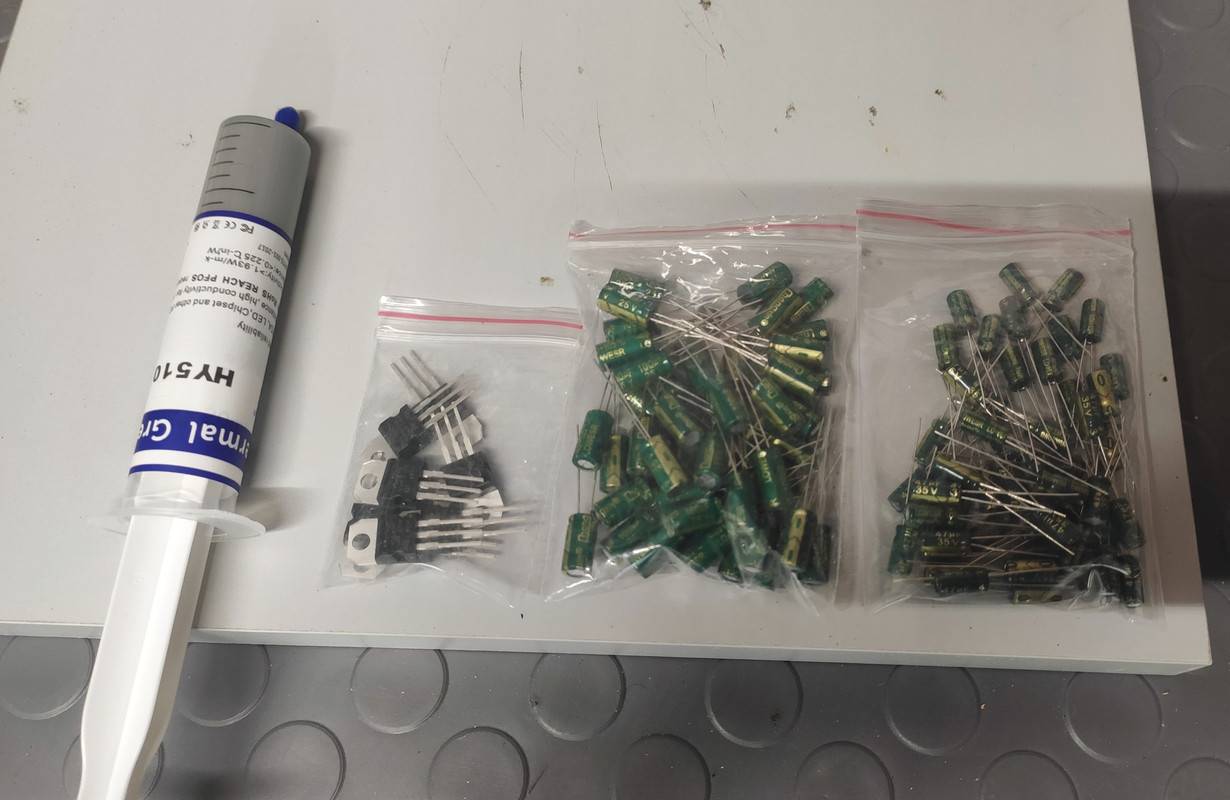

Appena finito di sistemare l'arc.
Il mio (1 serie) era afflitto dalla sindrome dell'albero di Natale.
Confermi aver sostituito il regolatore di tensione con l'integrato L7805 e già che lo avevo aperto, per scrupolo ho sostituito i due condensatori da 100 e 47uF.
La parte più rognosa è stata rimuovere il dissipatore.
Magia...funziona alla perfezione!
