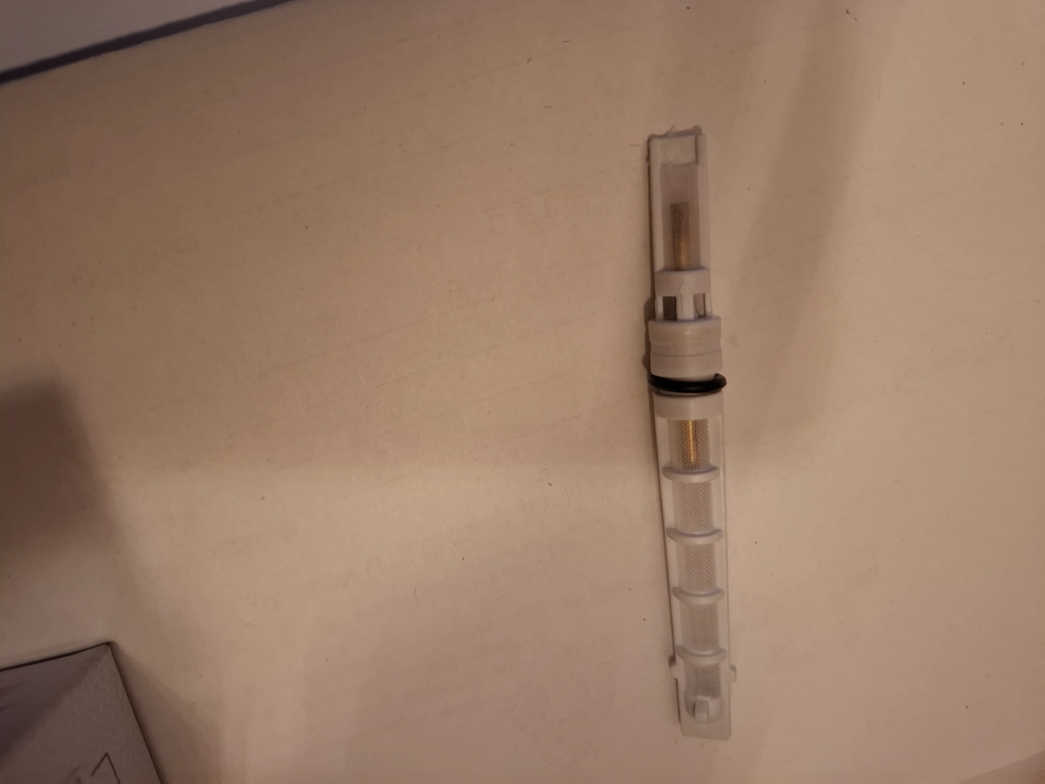

Buonasera a tutti, alla mia spider 916 era arrivato il momento di metter mano all'impianto AC.
in pratica ho sostituito tutte le tubazioni AC, filtro gas, condensatore e pressostato.: 2.000 euro!!!!!!! (allego schema OEM con parti sostituite evidenziate)
Ho ricercato con fatica tutti i materiali secondo gli OEM
Ho anche acquistato una valvola indicata nello schema che non siamo riusciti a capire dove va montato.......eppure è riportato come parte del sistema AC (compnente 15 - VALVOLA).
Qualcuno sa dirmi dove caspita è questo componente,? vi allego la foto.
Grazie in anticipo ragazzi.

Quello è un filtro definito iniettore che si innesta nella valvola di espansione. È specifico per impianti clima su vetture del 2002. La tua quale anno di immatricolazione riporta?
