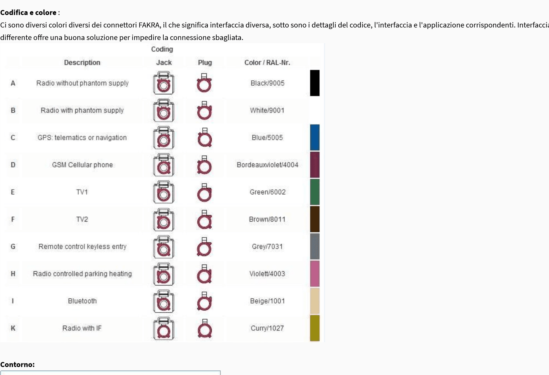

Ciao Grazie per la risposta ,anche io anni fà la stessa delusione ,sono andato in una officina non autorizzata che aveva la fama di maghi dell'elettronica ,grandi modificatori di centraline e auto di lusso ,possessori dell'introvabile Leonardo della Accini ,alla fine mi chiesero 80 euro per abilitare il sensore della temperatura esterna della Punto sullo specchietto destro e far comparire la temperatura vicino al contachilometri e neanche ci riuscirono ! I cavi dell'antenna devono avere terminali diversi e mi pare non sia possibile collegare un fakra con terminale Bianco con uno spinotto di colore diverso .l'ideale sarebbe comperare l'antenna e la base originale dei modelli che hanno gps ,DAB ,e fm mi pare costi sui 70 euro e ha 3 connettori fakra DAB ,GPS e fm Se il veicolo non è già predisposto (la mia Mito 2014 ha solo un Fakra bianco) ,bisogna però portare i cavi dalla plancia al tetto ,almeno per il DAB è consigliabile dato che le antenne da applicare al vetro del parabrezza hanno spesso scarsa o nessuna ricezione in arree urbane ,quindi più alta stà installata l'antenna DAB e meglio è la ricezione ,questo problema lo abbiamo avuto installando una radio DAB sulla macchina di un amico. Comunque anche io sono speranzoso di trovare nel lazio qualcuno che sia veramente capace di fare seriamente questi lavori senza problemi .Ti allego lo schema dei colori dei connettori Fakra che può essere utile agli utenti del Forum.
Grazie a te per la risposta...
Avevo già trovato uno schema e dedotto che mi avesse rotto l'antennina gps... (!!!) che tristezza...
