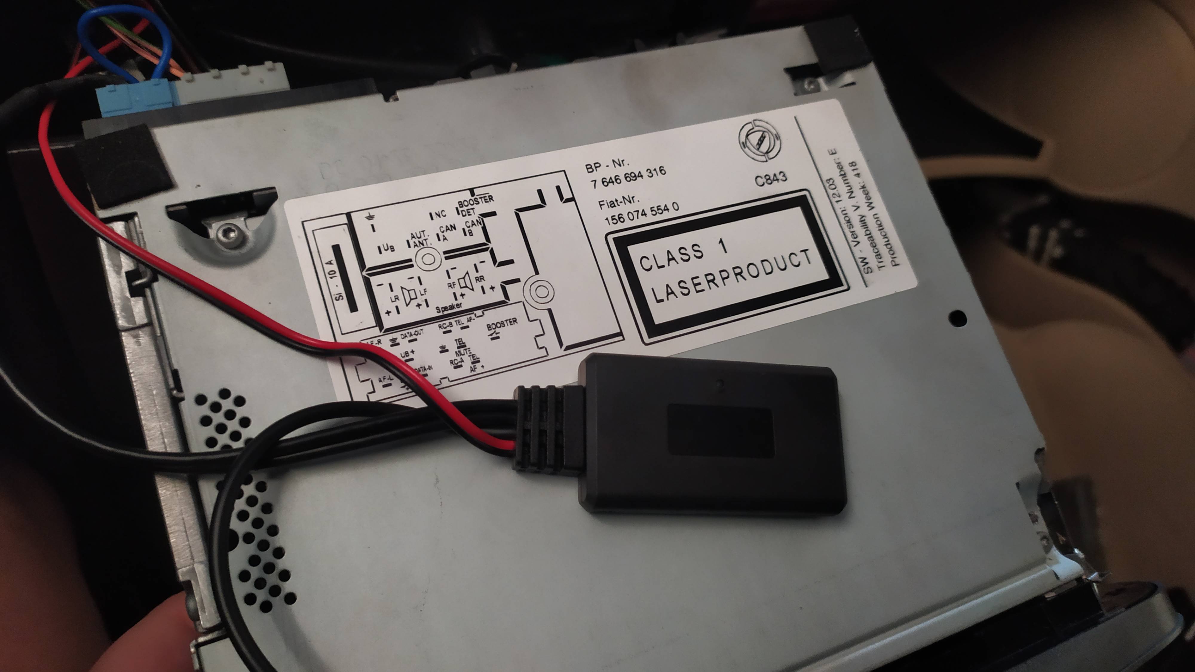

Di nulla 😊. Hai provato a tenere il tasto CD premuto? Devo vedere e ti faccio sapere. Possibile che le versioni 2009 non supportino questa estensione. Per caso hai fatto la foto all'etichetta della stereo?

Sisi, ho provato più volte a premere continuamente il tasto CD ma nulla, e questa è l'etichettina dello stereo 🙂

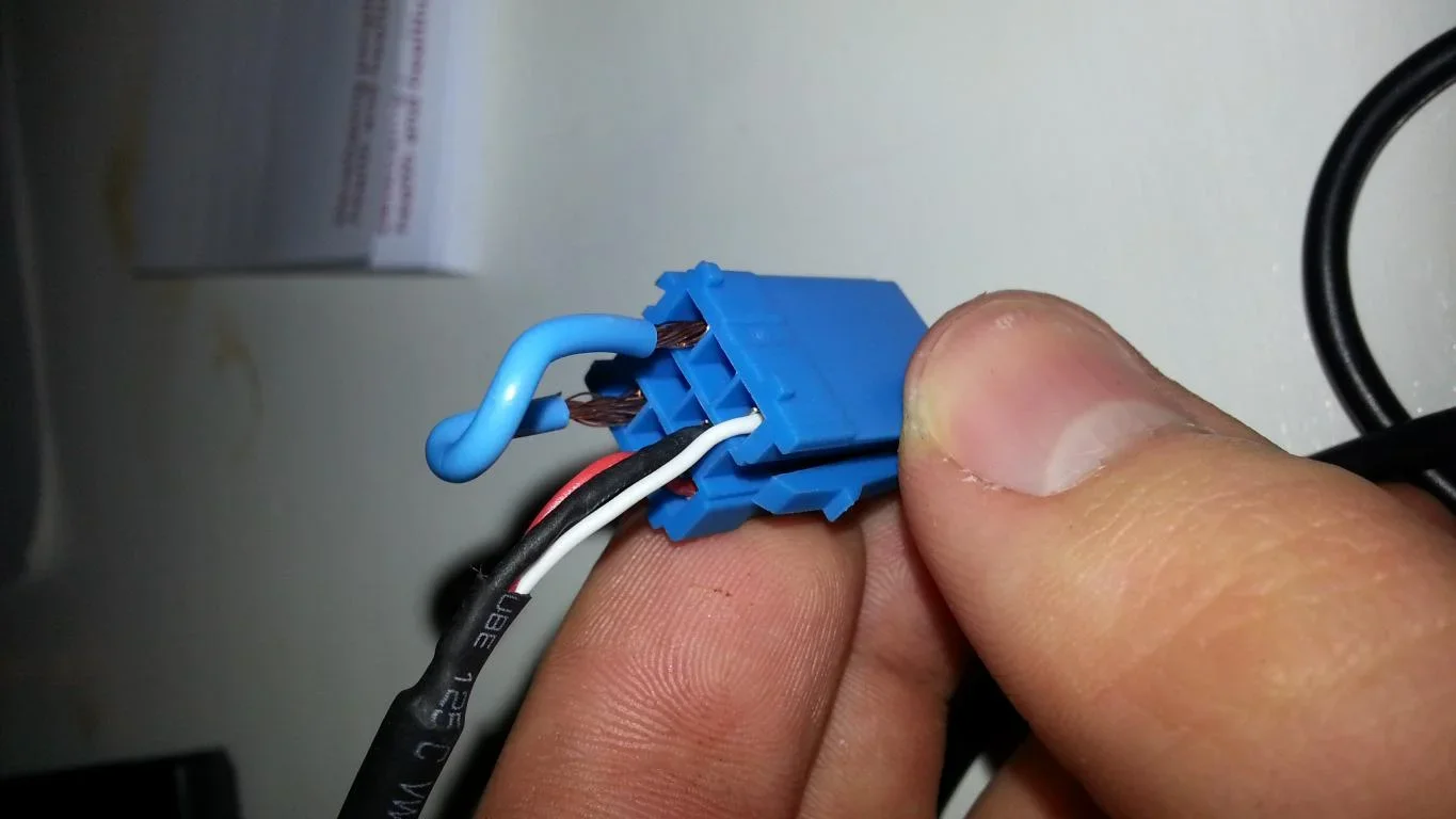

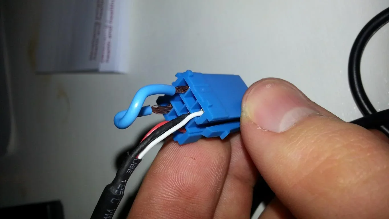

Salve, accodo qua in quanto il problema è il medesimo. Solita blaukpunt, la mia con tasto SRC ( 147 del 2006) collegato con spinottino blu un' interfaccia BT alimentata, e volendo con microfono, il telefono la vede, si collega subito e presumibilmente trasmette... ma non c'è verso di farla riconoscere alla radio come un unità CD esterna... ho provato di tutto, premere on+src, staccare completamente la radio ( anche fusibile) per resettarla, e tutte le combinazioni di abbinamento immaginabili, addirittura partendo da radio a onde medie o con un cd dentro... non "vede" un CD CHARGER. il collegamento è ai soliti tre poli audio dx sn e neutro, Ho provato anche a "ponticellare" i pin dati ( come da foto) trick visto su un' altro forum straniero.
STRANEZZA: ero convinto come tutte le radio "coeve" avesse il CODE ( infatti con le istruzioni ho un codice, oltre a quello delle chiavi ) ma non ne ha bisogno. Anche staccata mezz' ora, la ricolleghi e riparte. Pure quando ho rimosso la batteria dell' auto ( staccando entrambi i poli) Mi chiedo se la radio sia stata "reimpostata" in concessionaria, ed in qualche modo sia stata esclusa la possibilità di abbinare un cd charger che non ha mai avuto.
