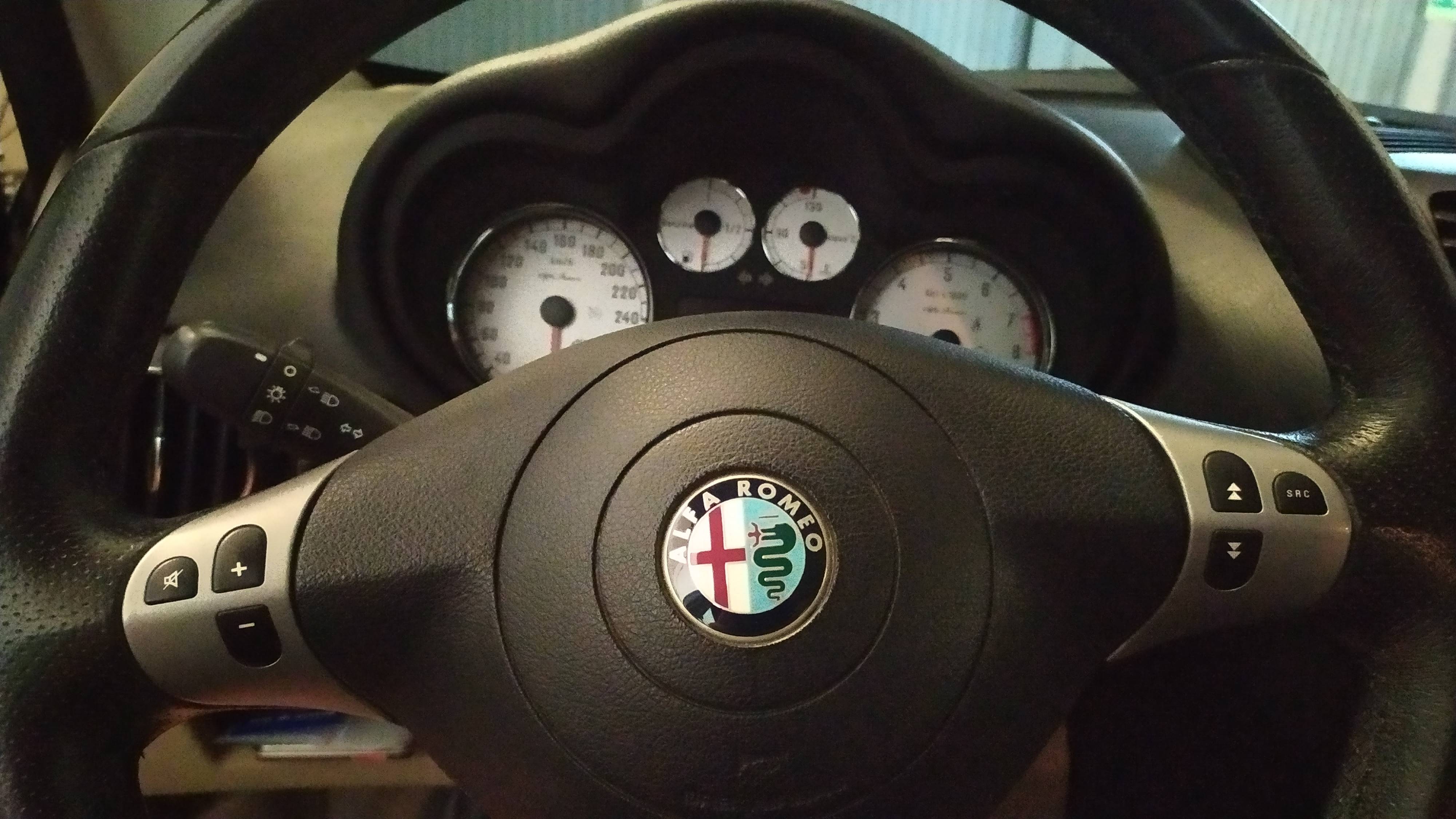

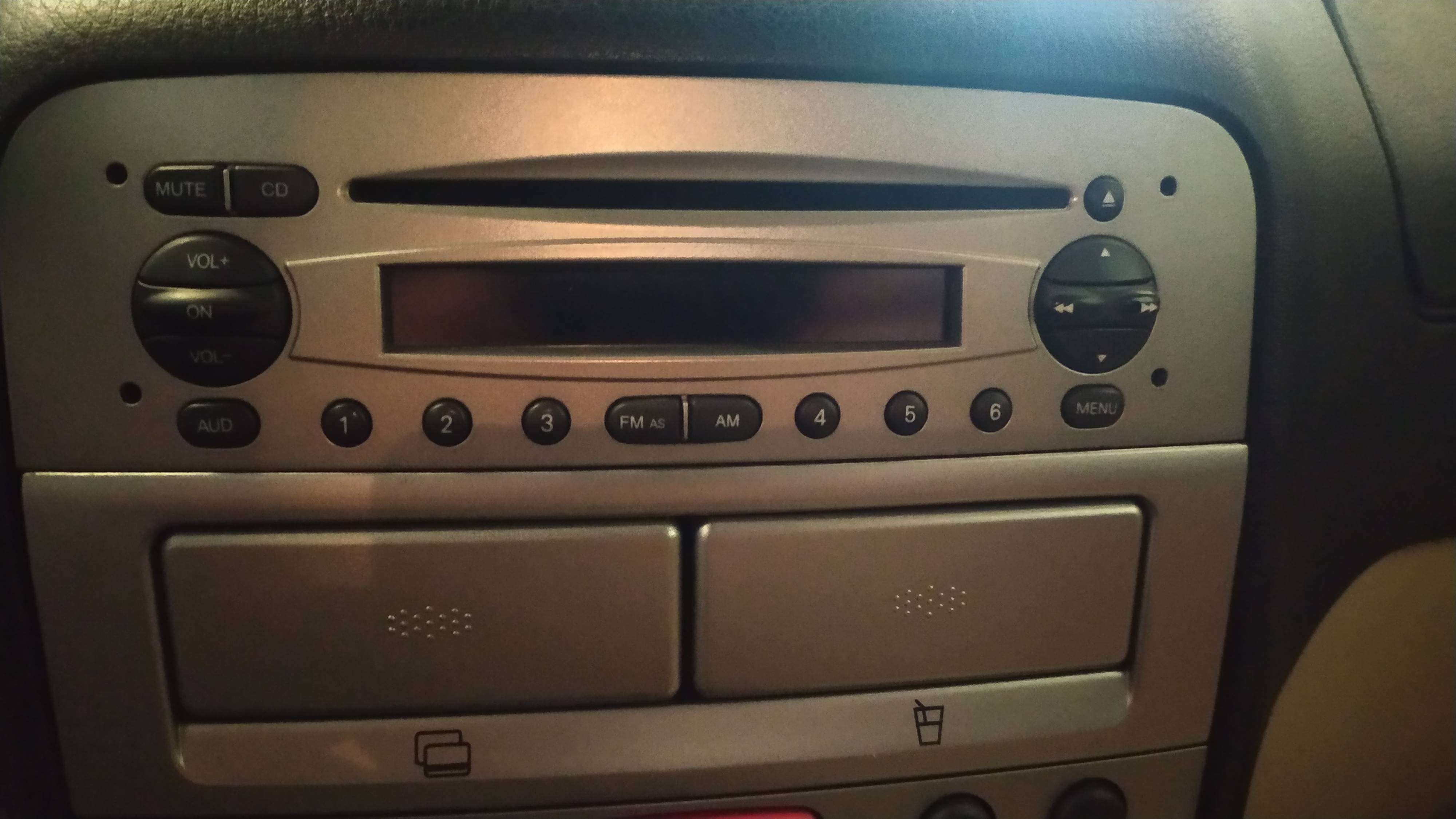

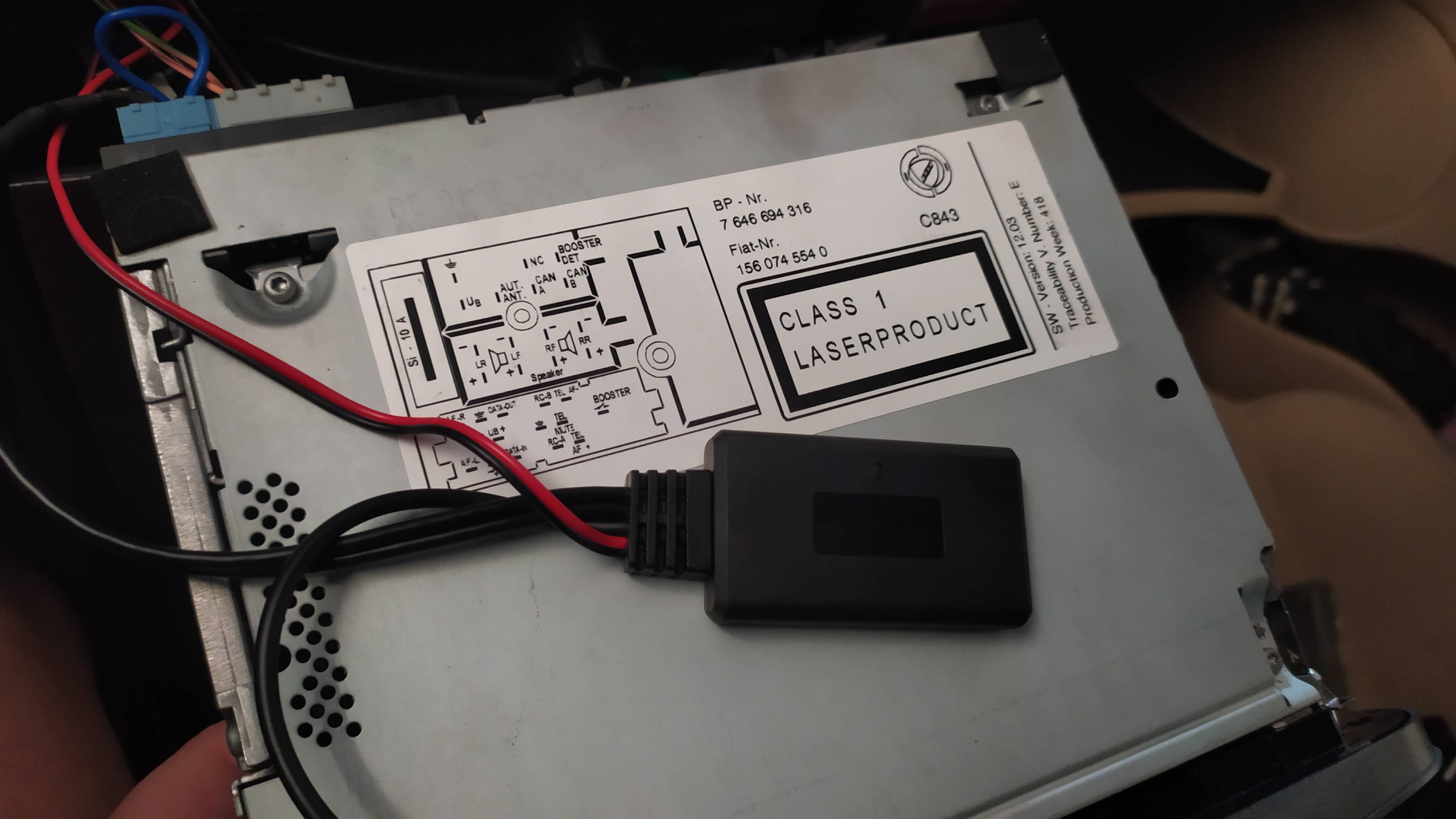

Buonasera a tutti! Sono nuova del gruppo e scrivo perché ho fatto montare un ricevitore bluetooth sulla mia alfa 147.
Funziona e riesco ad associare il telefono, ma non so come fare a trasmettere all'auto, perché non riesco a capire su quale interfaccia sintonizzarmi.
Ho provato a fare di tutto ON+SRC /SRC+AFM / tasto CD premuto ripetutamente per fare uscire la dicitura CD changer ecc ecc... Cosa mi consigliate? Questo è il modello della mia autoradio

grazie mille della risposta, la mia è del 2009, le foto sono quelle che ho postato, dove si legge anche la versione, io non saprei proprio 😞
Vedo dalle immagini che non hai il tasto src, infatti l'autoradio come dici è del 2009 (modello nuovo rispetto alla mia). Ad ogni modo, se l'interfaccia comunicasse, credo dovresti accedervi senza forzare nulla (la sorgente sarebbe direttamente disponibile come le altre radio, cd ecc...).

Il tasto SRC è solo sul volante, sulla radio ho soltanto cd.
No, c'era scritto compatibile con alfa 147 ma non era specificato di quale anno o altro purtroppo, ed io non pensavo fosse così complicato
Un meccanico, io avevo fissato quel pezzetto blu, poi però lui ha controllato il tutto ed attaccato il ricevitore all'alimentazione
Domanda forse scontata ma necessaria: hai provato a ricevere una chiamata mentre lo smartphone è associato al bluetooth?
In quel caso il volume della radio dovrebbe abbassarsi e dovresti sentire lo squillo del telefono, a prescindere dalla sorgente.

Ah! Non ancora, l'ho ritirata oggi pomeriggio sicura che il meccanico mi avesse fatto tutte le prove del caso, invece purtroppo no.
Domani provo a fare così, associo il cellulare al bluetooth e mi faccio chiamare, dovrei sentire quindi che il volume della radio si abbassa e che il telefono squilla (ma lo squillo dovrei sentirlo nelle casse dell'auto? Oppure dal cellulare?) Grazie mille per l'interessamento comunque 🙂
