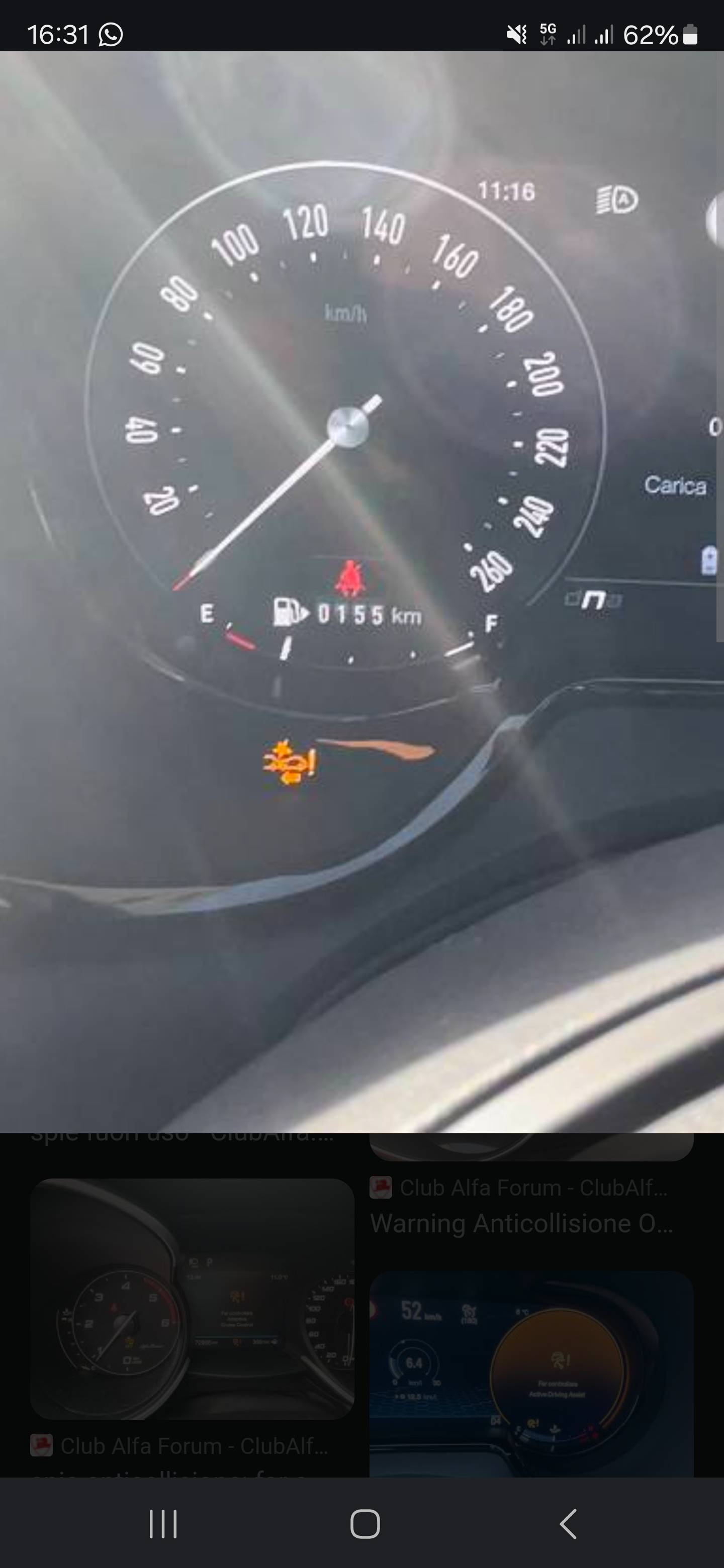

Vi scrivo chiedendo alcuni consigli riguardo a problemi insorti sulla Tonale 1.6 Diesel di mio padre, che l'officina ufficiale sembra non riuscire a risolvere.
1- Il primo, che è forse il più grave, riguarda il radar che consente al lane keep assist e al mantenimento di corsia automatico di funzionare. Capita spesso, soprattutto con nebbia e pioggia (anche leggera), ma anche con il sole, che si accenda la spia arancione che vedete nella foto allegata, e dunque che si disattivino entrambe le funzioni di lane keep assist e mantenimento corsia, fino a che la spia non si spegne nuovamente. Ieri durante un viaggio in autostrada di 100 km, di notte con leggera pioggia, la spia si è spenta e accesa almeno venti volte. Aldilà del problema di non poter usare le funzioni di assistenza alla guida, si tratta proprio di un fastidio dovuto alla comparsa e scomparsa continua di questa spia, che distrae durante la guida. Oltretutto, ho fatto una prova utilizzando il mantenimento di corsia automatico. Funziona benissimo finché non ci accende la spia, a quel punto, senza che il conducente venga in alcun modo avvertito (magari da un forte suono acustico) il mantenimento della corsia cessa di improvviso. Vi dico solo che, nonostante avessi entrambe le mani sul volante, ho rischiato di piantarmi contro il guardrail, poiché il controllo è cessato improvvisamente in curva e l'auto ha iniziato a sbandare. A me sembra una cosa di una pericolosità inaudita, e non capisco come possa essere omologato un sistema simile che può disattivarsi improvvisamente, anche in curva, senza avvisare il conducente. Ovviamente trattandosi di un problema che accade spesso, il mantenimento della corsia è diventato inutilizzabile, perché è troppo rischioso e diventa un terno al lotto, sperando non si spenga nel momento sbagliato. In tutto questo l'auto ha ricevuto tutti gli aggiornamenti usciti, addirittura il radar è stato sostituito in garanzia, ma il problema non è migliorato e l'officina ufficiale non riesce a risolverlo. È capitato a qualcun altro di voi? Siete riusciti a risolvere in qualche maniera? È un peccato, perché quando funziona, il mantenimento della corsia è ben tarato, dispiace non poterlo usare.

1) Esegui la campagna 6770 ....... e le mani devono essere sempre sul volante anche con sistema inserito (e vedrai che il pericolo sparisce visto che la macchina non sbanda da sola e si guida sempre con le mani indipendentemente dai sistemi adas 2.0 siano essi completi o parziali)

quoto in pieno quanto ti ha risposto Louis. per il primo quesito, se ti sono state fatte tutte le campagne di servizio, allora potresti avere un problema con la telecamera frontale (non il radar) magari anche solo da ricalibrare.
