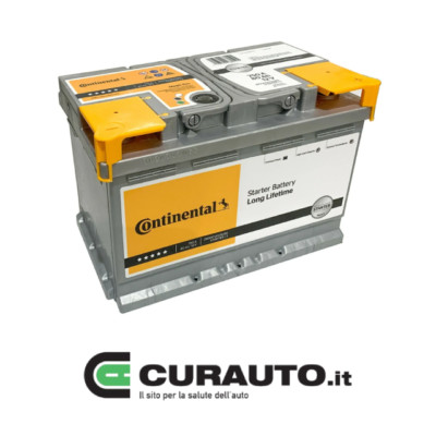

Questa Continental da 80Ah e 750A di spunto misura 278mm in lunghezza che è la misura della batteria originale montata da fiat.
Alla fine prima di acquistarla mi sono accorto che era per veicoli non start e stop e anche se lo disattivo quasi sempre ho letto che è meglio mettere comunque una batteria adattata.
Sono andato da un ricambiata che di solito ha merce di qualità è mi ha dato una batteria 70Ah EFB della Vesna, premetto che era una marca che non conoscevo ma mi sono fidato della qualità dei prodotti che vende (e dalla garanzia di 2 anni), nei prossimi giorni la monterò e vedremo se si risolvono i problemi che dicevo
