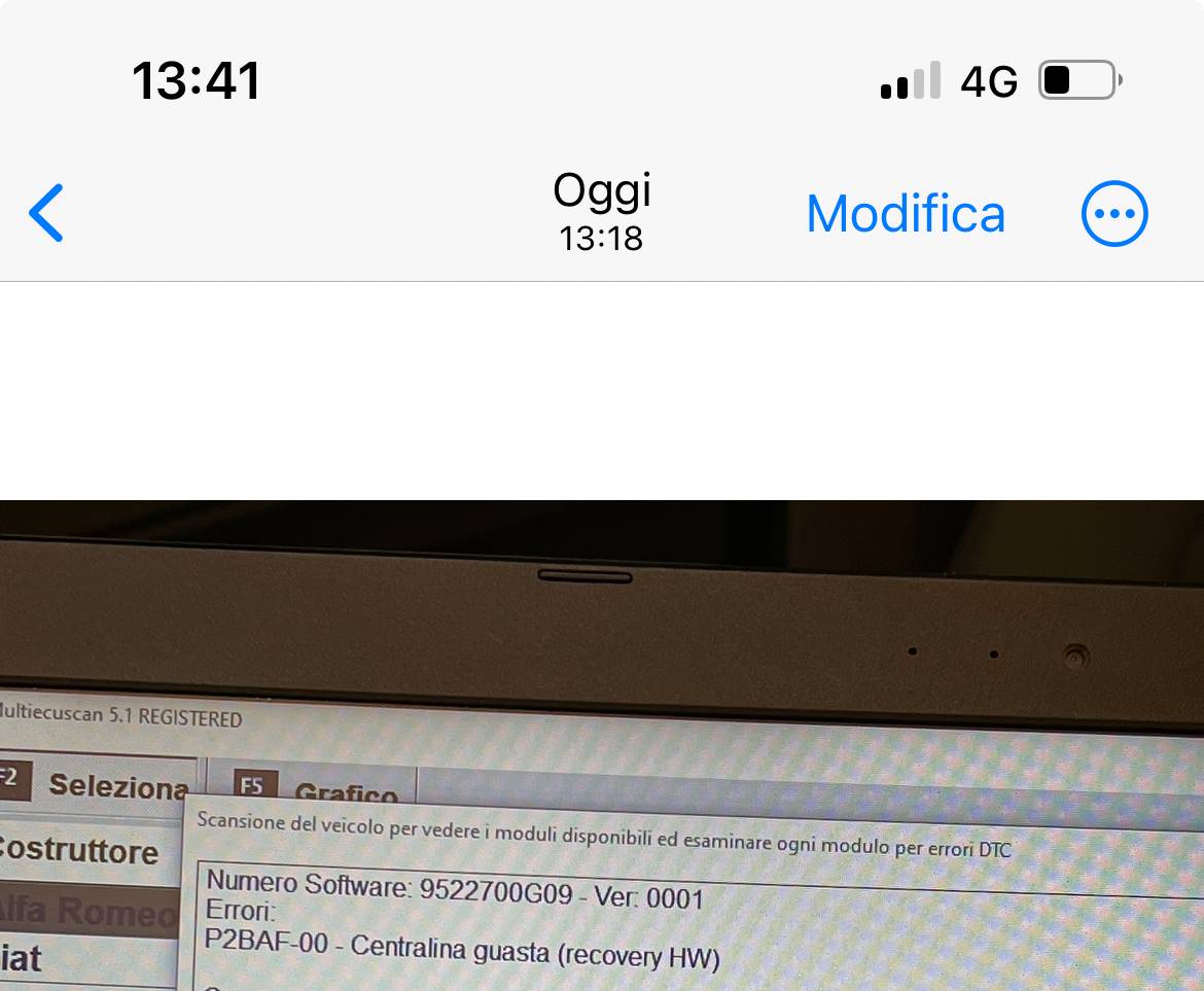

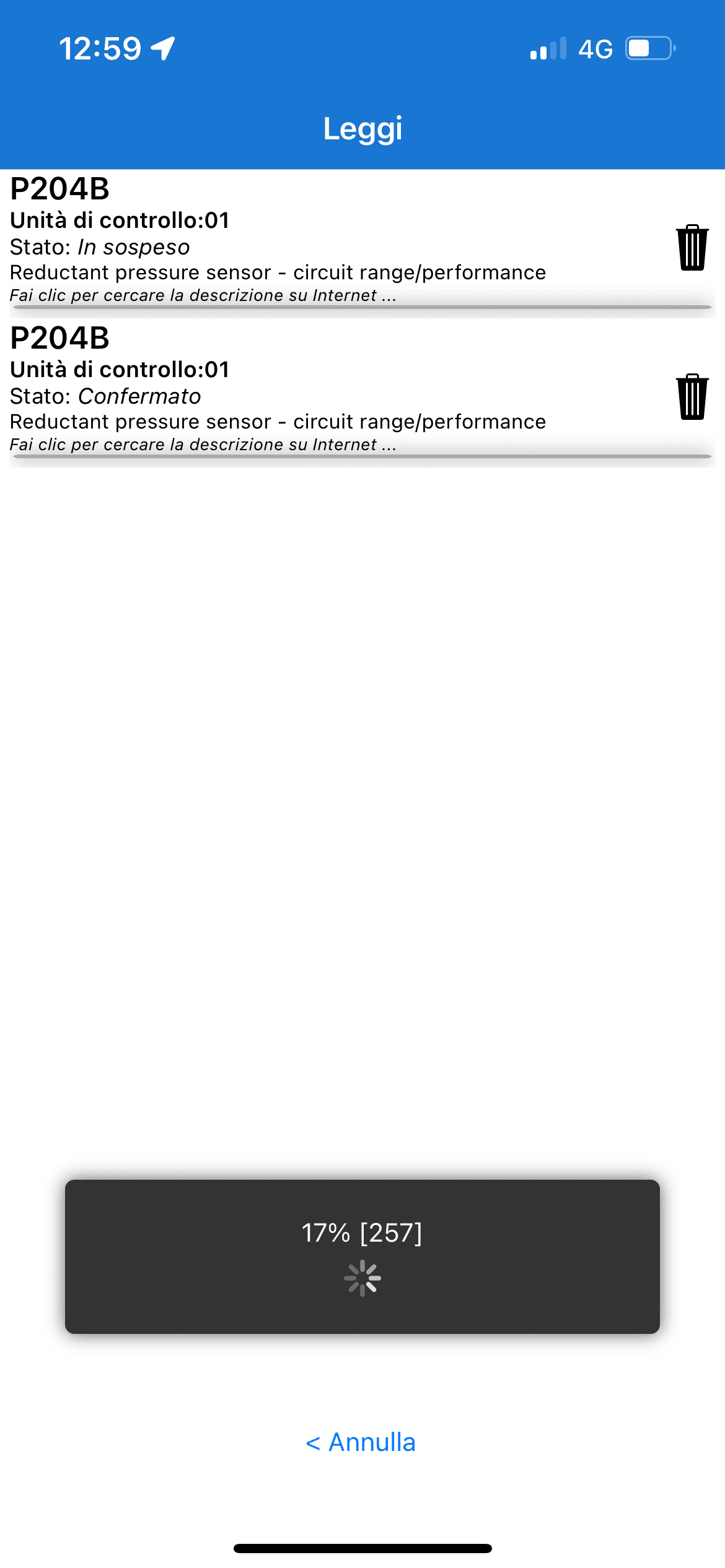

Ciao a tutti, oggi è arrivato anche a me il problema sull’affluenza con spia motore accesa e avviso far controllare sistema adblue.
Con car scanner l’errore è questo: P204B
Con multiecuscan questo: P2BAF-00 centralina quadra.
Non si resettano gli errori, appena accendo torna la spia sul quadro.
Avete consigli?
Avete consigli?
Magari andare in officina 😅 quale altro consiglio vuoi avere
