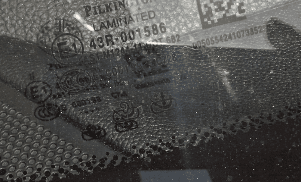

Ecco i simboli serigrafati nel parabrezza che indicano rispettivamente il vetro ad isolamento acustico migliorato e il filtro IR (vetri atermici).
Sono quelli in basso, con l'orecchio e il simbolo del termometro.
Buonasera sapete dirmi come riconoscere i vetri isolati acusticamente.
Sono stratificati, cioè co la pellicola in mezzo e i due strati di vetro , tipo sandwich.
Grazie.
Ad essere "fonoisolante" è il parabrezza, quando richiesto o facente parte del pacchetto optional. E' sempre uno stratificato, come per legge deve essere il parabrezza, ma la pellicola usata per l'accoppiamento dei due vetri è di tipo diverso da quella normale. Stessa identica tecnica che si usa per i vetri afonizzati usati in edilizia.
Nell'altra risposta ho messo la foto con i simboli che devono essere presenti sul vetro, nel caso.
