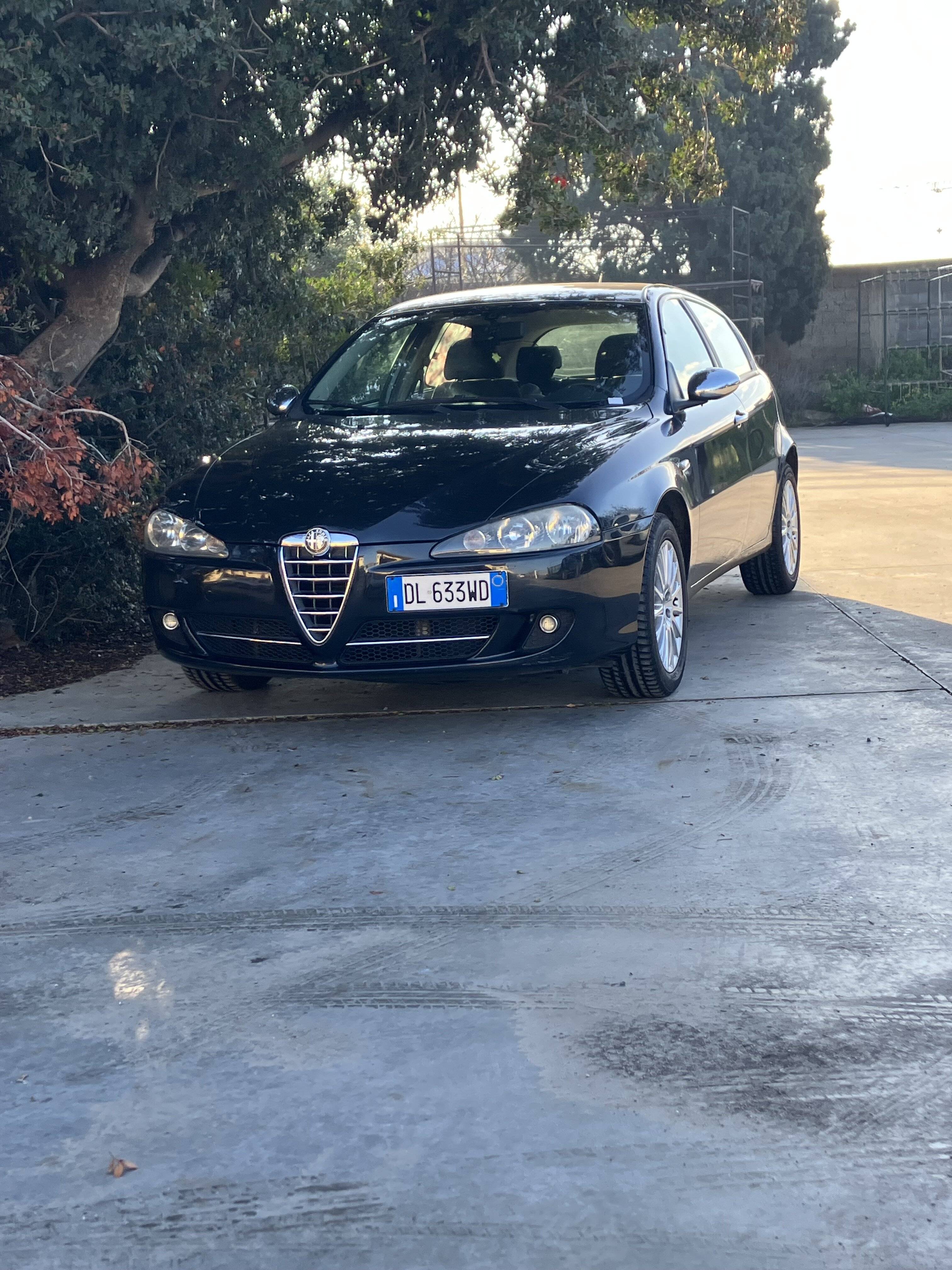

Ciao a tutti ragazzi sono nuovo nel gruppo, ho una 147 jtdm 120 8vdal 2019 e ormai siamo arrivati alla bellezza di 270.000 km la macchina va davvero ancora bene e siccome ho intenzione di tenerla volevo fare un paio di modifiche e portarla sui 180-200 cv in sicurezza, attualmente ha solo la mappatura mai tirato il collo sempre trattata con i guanti. Ma avendo quasi 20 anni mi sorge come dubbio di rifare il motore per portarla allo splendore, secondo voi quale spesa dovrei affrontare per portare il motore a nuovo ? E sopratutto se dato il basso consumo di olio di motore e l efficienza avrebbe senso portarla a quella cavalleria con alle spalle quasi 300.000 km ? Grazie a chi risponderà a questo messaggio grazie 🙏🏻🙏🏻🙏🏻🙏🏻😊

Il 1,9cc Jtdm con 270 mila chilometri è ad 1/4 della sue vita. Se trattato bene a tenuto sempre originale puoi arrivare anche ad 1 milione di chilometri. Quindi il tuo è praticamente nuovo.
Non rimapparlo, non serve è illegale e ne comprometti l’affidabilitá.
Fagli sempre una buona manutenzione.
