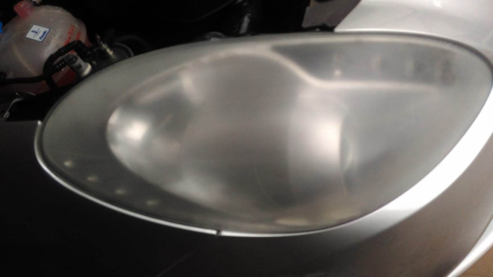

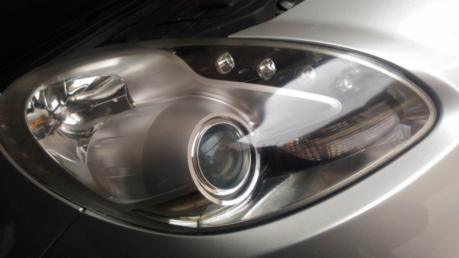

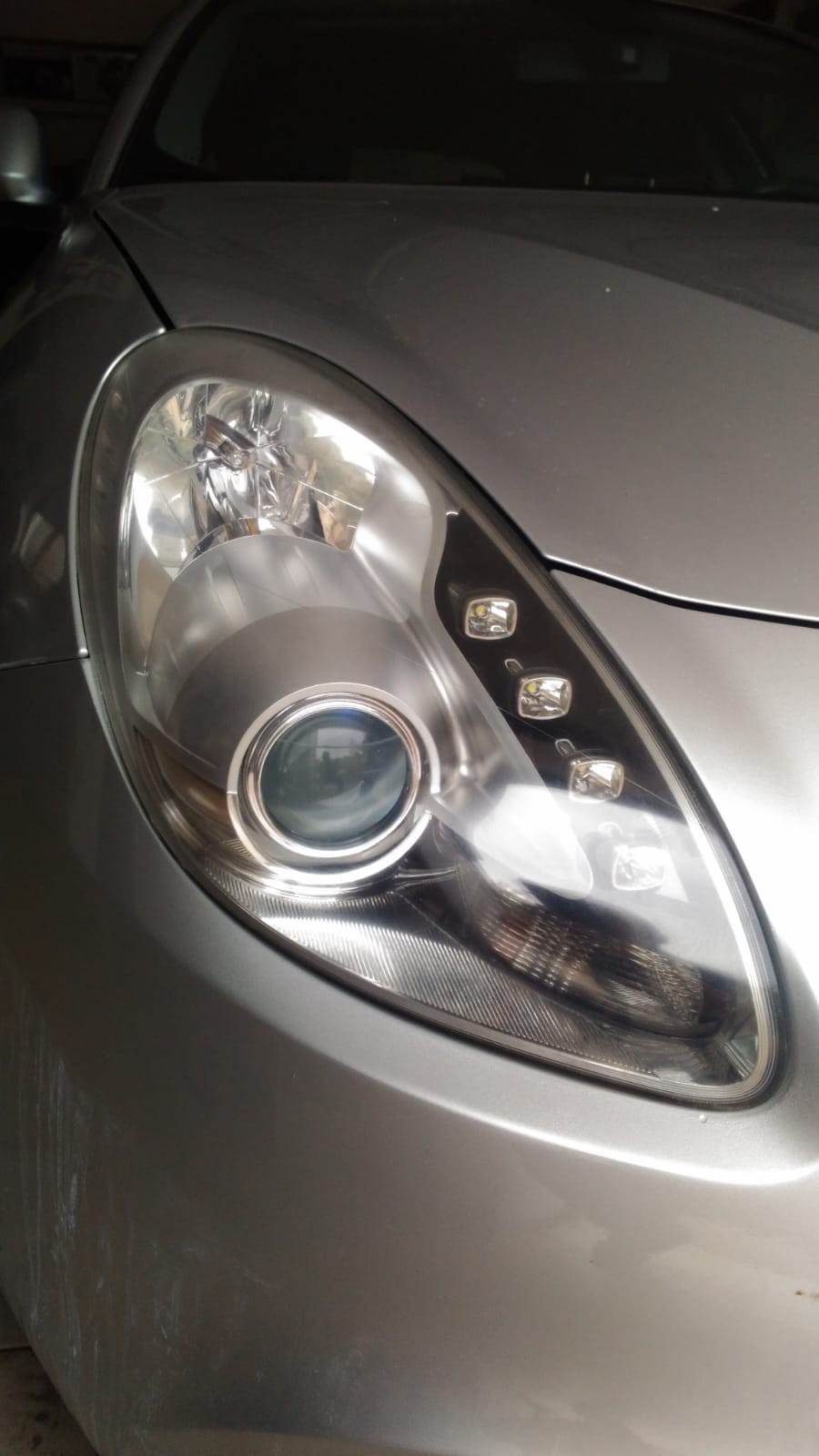

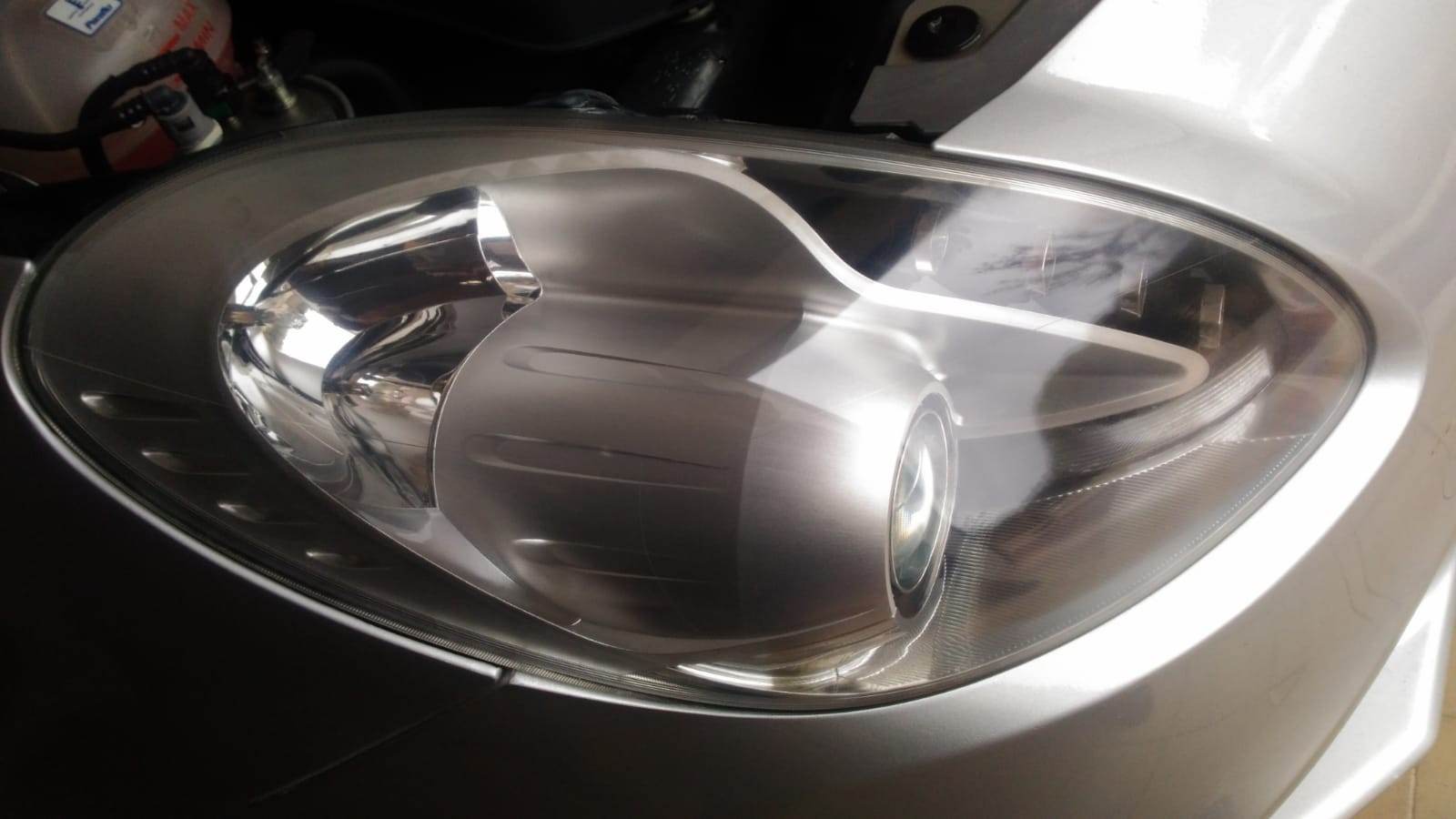

Con quasi lo stesso tanto te li fai a mano ed i prodotti ti restano, cosi una volta l'anno, od ogni due te li rifai da te.
Se li fai una volta l'anno usi solo la pasta ed il polish.
1 foglio carta 600 (1€)
1 foglio carta 800 (1€)
1 foglio carta 1200 (1€)
1 barattolo pasta abrasiva (10€)
1 polish teflon (8€)

Comunque una volta "nastrato" bene il contorno, si fa in un paio d'ore....senza strumenti, altrimenti ci si aiuta con orbitale, senza eccedere. C'é il rischio di esagerare sopratutto con la finitura se si genera troppo calore con l'abrasione. ( si rovina la plastica)
