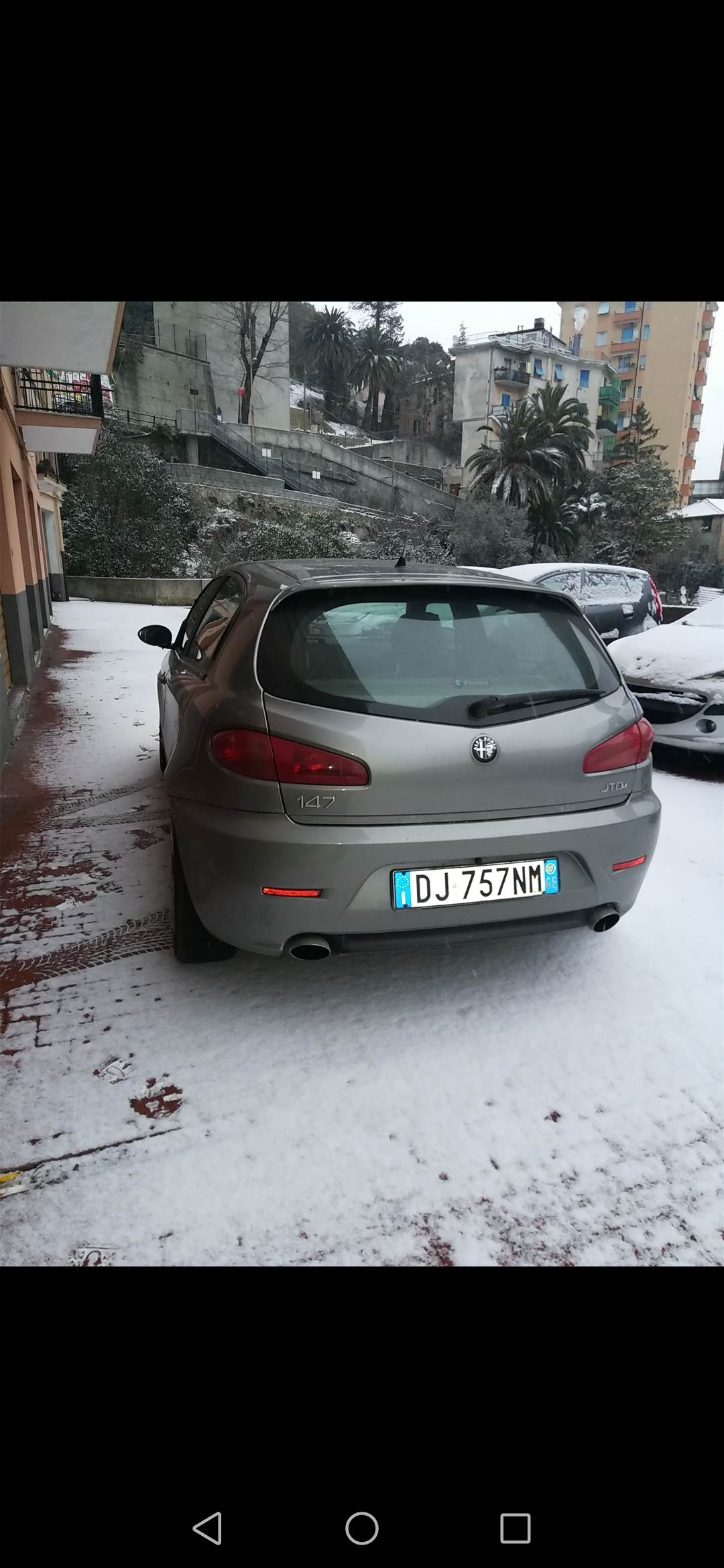

PS: posso chiederti info riguardo lo scarico doppio? Se riesci ti posso chiedere anche una foto?
Certo chiedi pure
